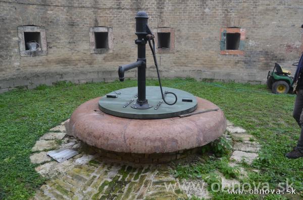

§162 Čerpadlá[3]
Spoľahlivé zaistenie spotreby vody v pevnosti je tak dôležité, že len v krajnom prípade núdze a len tam, kde sa nedá pomôcť si iným spôsobom sa táto spotreba zabezpečí výhradne prostredníctvom čerpadiel. Je známy, hoci nie nevyhnutne nutný aj spôsob, kedy sa voda pumpuje do hlavného zásobníka, ktorý je umiestnený vo veži (vodojeme). K pohonu stroja sa využije sila pary, alebo predsa len koní, prípadne ľudí. Nikdy sa ale nepoužije samotná sila pritekajúcej vody. Pri nej totiž neustále vznikajú komplikácie, spôsobené napríklad ľadochodom, vysokou vodou, alebo upchaním prívodného kanála.
