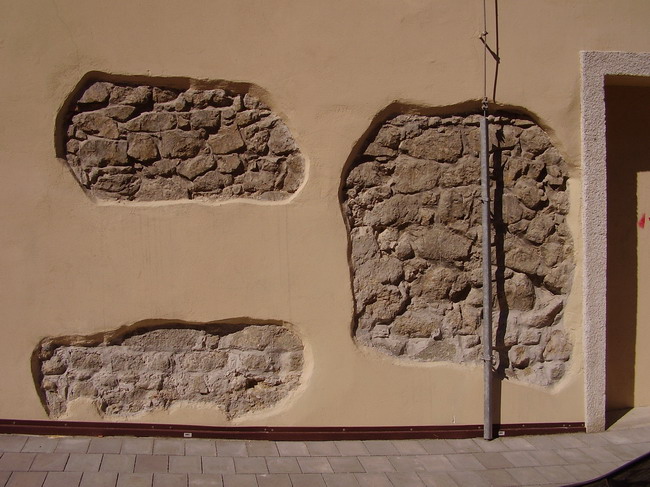

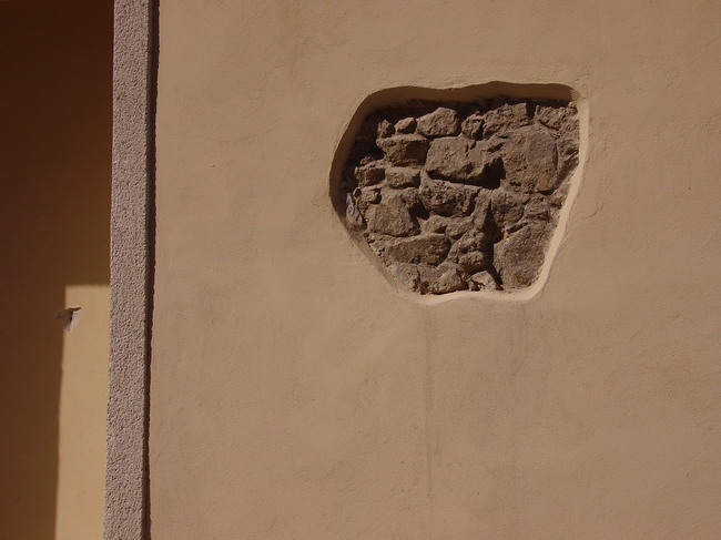

Nie vždy však ide iba o náhradu stavieb, prvkov, materiálov. Aj rekonštrukcie pôvodných stavieb na pôvodnom mieste majú v Bratislave množstvo otáznikov. Napríklad nedávno obnovený Pálffyho palác na Zámockej ul. svojou fasádou pripomína viac ementál, než dobrú kvalitu rekonštrukčných prác. Možno chcel metodik (sotva vlastník?!) demonštrovať, že múr je z kameňa, čo je však na mieste poznateľné aj laikmi bez vytvárania dier v omietke. Chcel vari niekto naznačiť, že stavba súvisí s pôvodným kamenným múrom. To však je známe už viac ako storočie, čoho dokladom je napr. mapa mesta z r.1820. Polopatizmus je možno užitočný v materskej škole, no aj to iba vo vzťahu k nechápajúcim školáčikom. V praktickej obnove tento spôsob „analytických metód“ už dávno nemá miesto. Bežných pozorovateľov zbytočne dezorientuje, odborníci sa zaujímajú o históriu a podrobnosti z procesu obnovy príslušných pamiatok adekvátnejším spôsobom, ako „pohľadom z ulice“.

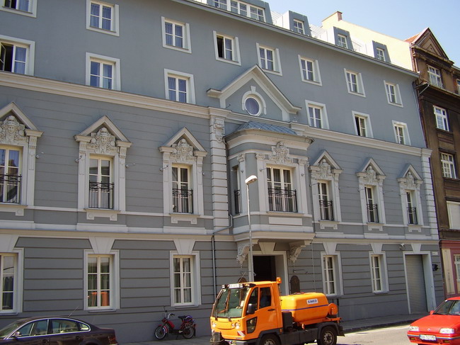

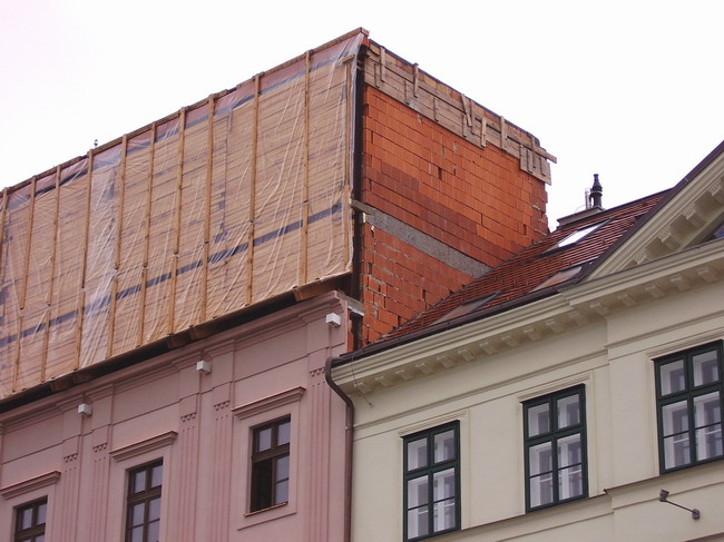

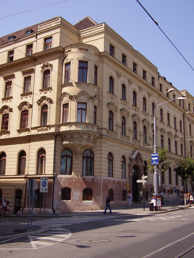

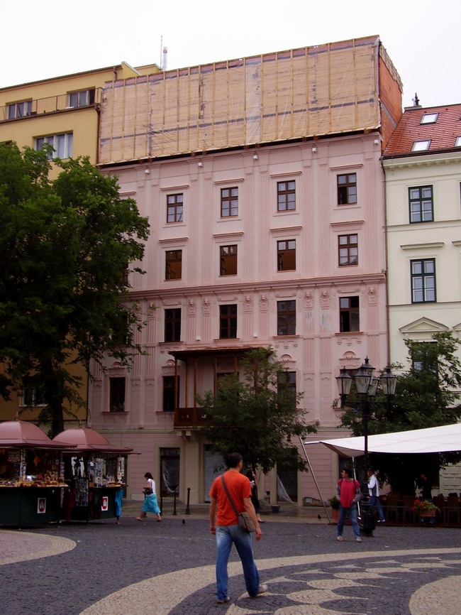

Nuž a je tu ešte aj skupina ďalších prehreškov v obnove pamiatok, ktorú na „jedálnom lístku“ reprezentuje fašírka. Na prvý pohľad vyzerá tento produkt celistvo, niekedy obstojne aj po vizuálnej stránke, no ťažko identifikujeme jeho zloženie. Skrátka: do fašírky možno pomlieť čokoľvek. Ale ak to vieme okoreniť a ozdobiť, „konzumenti“ to neraz dokážu prijať a stráviť. No často na ich škodu, najmä ak dôjde ku kŕčom pri trávení. V posledných rokoch je v Bratislave značnou „porciou fašírky“ najmä „obnovená“ kaviareň Au café na pravom brehu Dunaja, predovšetkým však „evokácia“ historickej zástavby na Zámockej ulici. Konkurenciou pre „hodnoty“ tohto typu je najnovšie aj meštiansky dom na Hviezdoslavovom nám. 25. Nielen že ide o neokrôchanú nadstavbu 6. a 7. podlažia, ktorá je necitlivá najmä v napojení na strechu susedného rožného (tzv. Kernovho) domu, no úpravou 4. a 5. podlažia sa vytvára dojem, že pamiatka má prinajmenšom päť podlaží od nepamäti. Pritom vhodnejšie príklady odlíšenia historických častí budov od nadstavieb sú aj v Bratislave (napr. budova pošty na Nám. SNP, z nedávnej doby hotel Marrol´s na Tobruckej ul.).
Pre úplnosť je vhodné si zopakovať, že napr. už v roku 1933 na medzinárodnom kongrese architektov v Aténach delegáti prijali o. i. aj tézu, že (citujem): Miešanie falošného s pravým je vzdialené od cieľa dosahovať jednotný dojem a sprostredkovať pocit čistoty štýlu. Vedie to len k diskreditácii autentických svedectiev, ktorých zachovanie nám najviac leží na srdci. Nebolo by vhodnejšie v procese obnovy pamiatok nášho hlavného mesta zachraňovať radšej pôvodné autentické hodnoty, často skromného výrazu, bez honosnej modernizácie z drahých materiálov cudzieho pôvodu, pochybného štýlu a vkusu. Alebo: Zachovanie čoho z histórie Bratislavy nám najviac leží na srdci ?!

2050 Komentar k clanku z predosleho systemu Obnova.sk: 2006-07-25 13:31:49 harp, ementál fašírka a iné patlaniny Tie diery maju asi naznacovat ze je to stara budova nie iba nejaka z hebelu ci ytongu. Je modne mat nieco co nema niekto iny. ….Ale moze to byt aj inak.

2050 Komentar k clanku z predosleho systemu Obnova.sk: 2006-07-26 09:00:10 Eo Ipso, ementál fašírka a iné patlaniny Zrejme Eo Ipso, by bolo načim poznať aj názor vlastníka pamiatky. Či si diery vôbec želal či sa mu takto obnovená fasáda pozdáva ergo: či to považuje za módny hit. Žeby proti tým dieram bol akurát metodik KPÚ ?!
