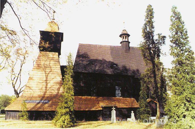

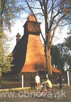

Po více než roce od zničujícího požáru započala na místě, kde téměř pět století stál původní kostel stavba kostela nového. Vnější podobou bude shodný se svým předchůdcem, interiér už bude zařízen moderněji. Předmětem mnoha polemik se stává, jakou má vlastně stavba náhrady smysl – vždyť půjde už jen o pouhou napodobeninu, více či méně věrnou. Z pozitivního hlediska je možno nynější stavbu chápat jako radikální obnovu, snahu o zachování maxima možného z původního kostela pro příští generace. Vždyť během staletí byl kostel mnohokrát opravován, byly měněny mnohé opotřebované či poškozené stavební prvky, takže z původní stavby vlastně zbyla jen určitá část. A nyní dochází k „výměně“ všech stavebních částí. Z radikálního památkářského hlediska se staví „kulisa“, ti ostatní stavbu chápou jako „obnovu“ kostela.

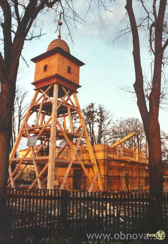

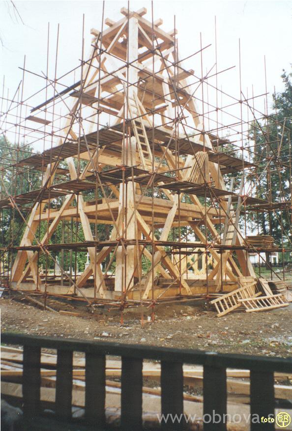

Stavba kostela na obnovených základových pásech počala sestavením základního rámu ze čtveřice stopadesátiletých dubů a stavbou lešení pro sestavení kostry věže (neklame Vás zrak, lešení je opravdu uvnitř budoucí věže.
Po sestavení kostry věže stavba rychle roste před očima, je až škoda, že tato krásná konstrukce zůstane navždy skryta pod vnějším obložením věže.
Na místě stavby věže se montují připravené součásti a celky. Jejich výroba stále probíhá na sousedním pozemku. Každý díl je nejprve sestaven zde, pak rozebrán a přenesen na stavbu, kde je zabudován na patřičné místo.

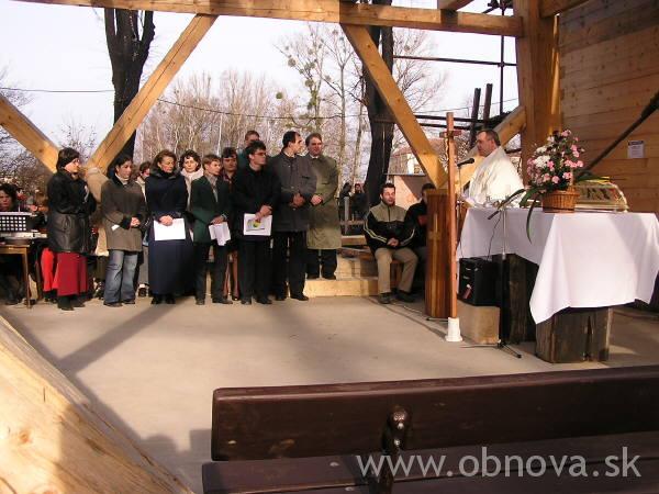

23.11.2003 v předvečer svátku svaté Kateřiny se v Hrabové, jako každoročně, konala Kateřinská pouť. Jejím letošním vrcholem byla neobvyklá mše – hrabovský farář Milan Adámek ji sloužil na staveništi nového kostela, improvizovaný oltář byl postaven přímo v prostoru pod rozestavěnou věží:
Obnova.sk Foto
Obnova.sk Foto
Na tři stovky věřících se zúčastnilo mše, další stovky lidí sem nalákaly obvyklé pouťové atrakce a stánky. Nádherné počasí jakoby podtrhlo jedinečnost okamžiku. Je vidět, kolika lidem kostel chybí a potvrzuje se, že obnovit kostel v původní podobě byl dobrý nápad. Do skutečného nástupu zimy ještě zbývá provizorně zastřešit prostor hlavní lodi tak, aby stavba mohla na jaře dál pokračovat a příští Kateřinská pouť se mohla slavit už uvnitř (a být spojena s vysvěcením) kostela.

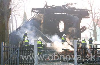

Shořelý kostel svaté Kateřiny je možné vrátit do původní podoby
OSTRAVA (ČTK) – Zcela zničený dřevěný kostel svaté
Kateřiny, který v úterý lehl popelem v Ostravě-Hrabové, bude
možné obnovit do původní podoby. Vrátit mu nepůjde pouze jeho
stáří a historickou atmosféru, řekl dnes ČTK Antonín Závada,
který bude v sobotu pořizovat dokumentaci pro výstavbu repliky.
Připustil, že práce bude velmi složitá, neboť kostel z 16.
století shořel téměř celý. Uchovala se pouze část sakristie a
kněžiště. „Byl jsem se podívat již při požárním zásahu. Trošku
jsem si organizoval, co mají a nemají shodit,“ řekl Závada.
Doplnil, že hasiči bohužel při boji s ohněm zlikvidovali demolicí
řadu částí kostela.

Přes zimu měla stavba podle původního plánu odpočívat. Nestalo se tak, díky relativně stálému počasí stavba utěšeně rostla i v prosinci a lednu. Stavební firma dokončila sroubení stěn lodi kostela, jeho stropu a části interiéru a začala s konstrukcí krovů a střechy. Současně byly ořezány okolní stromy, jejichž větve byly poškozeny žárem požáru a odumřely.
