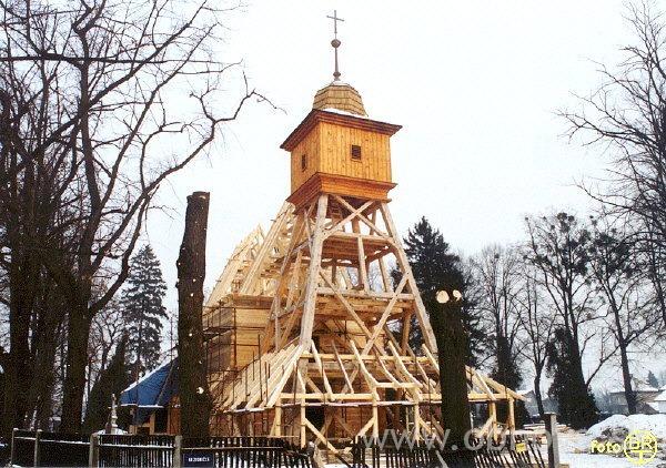

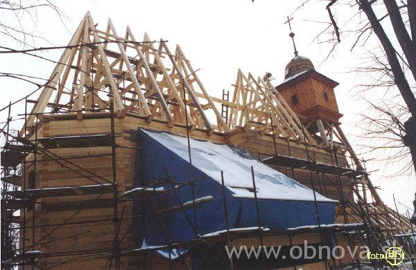

Přes zimu měla stavba podle původního plánu odpočívat. Nestalo se tak, díky relativně stálému počasí stavba utěšeně rostla i v prosinci a lednu. Stavební firma dokončila sroubení stěn lodi kostela, jeho stropu a části interiéru a začala s konstrukcí krovů a střechy. Současně byly ořezány okolní stromy, jejichž větve byly poškozeny žárem požáru a odumřely.
Obnova.sk FotoI přes mrazivé počasí a sněžení stavba pokračuje i v zimě.

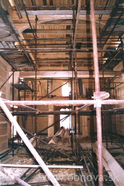

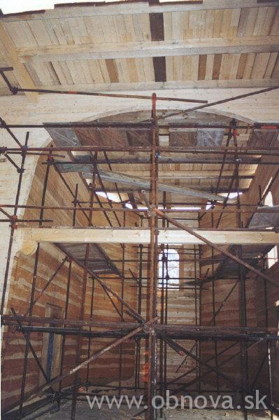

Pohled do vnitřku kostela, budoucí presbytář a hudební kůr nad hlavním vchodem.
Sníh a mráz stavbařům nevadil a jejich práci nebrzdil, stejně tak nevadil ani použitému materiálu – dřevu. Stavební dřevo potřebuje dýchat, aby mohlo prosychat do hloubky a uvolnila se vnitřní vlhkost. Na rozdíl od jiných stavebních materiálů, které jsou vázané na „mokré“ procesy mu tak mrazy spíše prospívají…

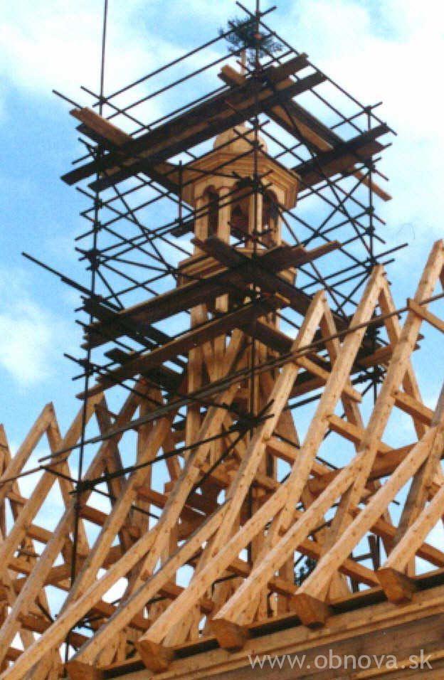

V březnu byla postupně dokončena konstrukce krovů střechy a sanktusní věžička. Stejně jako celá stavba i střecha je stavěna starou technologií, všechny spoje trámů jsou řešeny pomocí čepů (navzájem do sebe zaklapnutých přesně řezaných zámků). Proti posunutí ve spoji je celek jen zajištěn svrtáním a zatlučeným dubovým kolíkem. Na celé střeše (spojení krokví v hřebenu) tak najdeme jen tři ocelové kramle:
Obnova.sk Fotografia></p>
<p><BR><br /><img decoding=

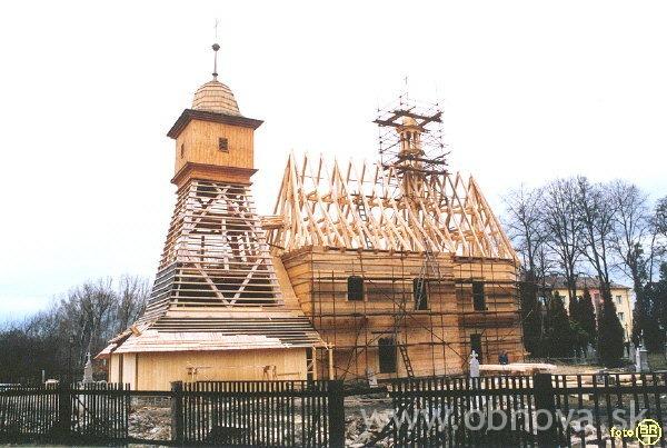

Detail konstrukce střechy a celkový pohled na stavbu kostela od jihu.

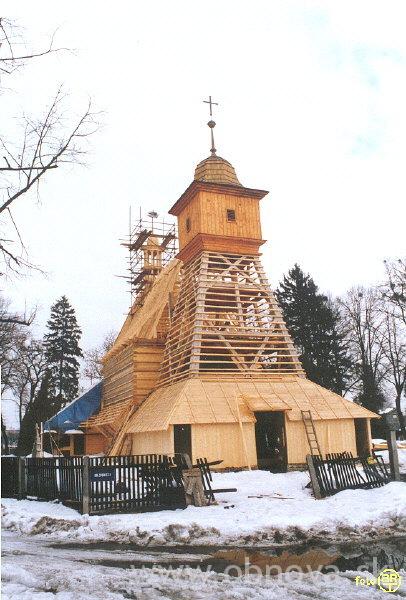

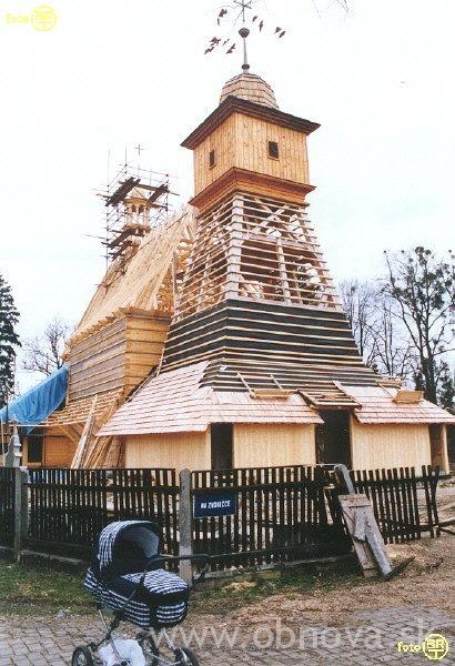

Stromy (spíše jejich torza), poškozené při požáru, byly vykáceny, pohledu na kostel od západu tak už nic nebrání. Hned, jak se koncem března oteplilo a roztály poslední zbytky sněhu (i když ten se ještě několikrát vrátil…), začaly práce na pokrytí pláště věže:
Obnova.sk Foto
Obnova.sk Foto
Obnova.sk Foto

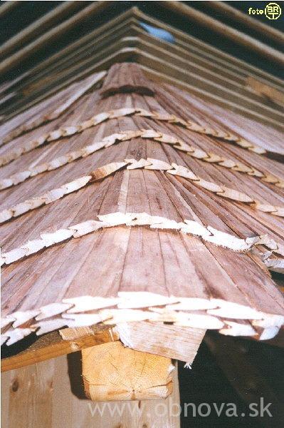

Opláštění věže, detail šindelové krytiny.
Jako krytina jsou použity smrkové šindele o délce 60 cm. Pro věž jich je potřeba úctyhodných 15 tisíc. Všechny je vyrobil klasickou valašskou technologií (t.j. ručně) řezbář Jan Brlica z Francovy Lhoty, dalších 35 tisíc obdobných atypických šindelů (jen o cca 10 cm kratších) bude potřeba na zastřešení hlavní lodi. Tradičním materiálem pro šindely je sice jedle, zde použitý smrk však lépe nasaje impregnaci.

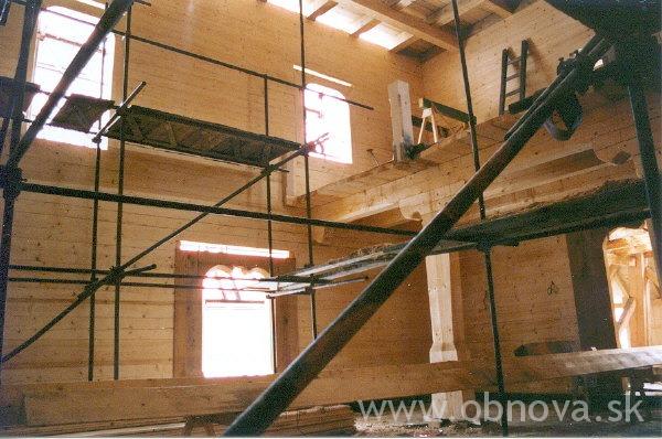

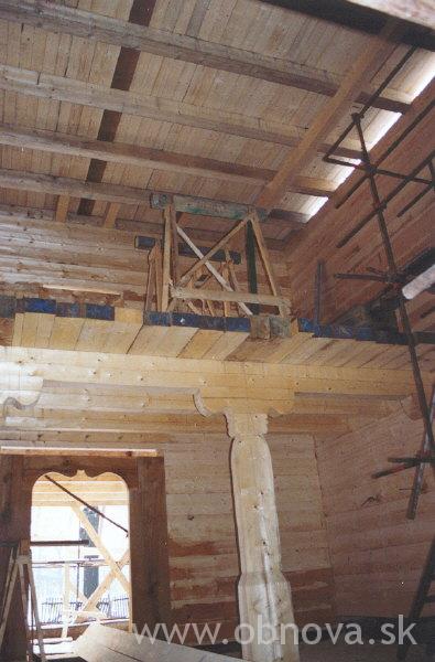

Obnova.sk FotoInteriér kostela.
Pokud počasí nedovoluje práci venku, pokračuje stavba interiéru. Dokončuje se podlaha a zábradlí na kůru.
