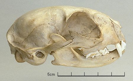

    Sice nie som preparator ale s kostou sa stretam dost casto. Co funguje na jednej malo by aj na druhej – tada lebkovitej :D
    Zltohnede sfarbenie pravdepodobne sposobuju zvysky tuku, preto treba lebku najprv odmastit. Mozno pouzit benzin, tetrachlor, eter, vyvarit ju v saponatovej vode alebo 20-40% roztoku luhu. Po dokonalom oplachnuti, neutralizacii (ak pouzijes luhovy kupel), napr. octovou vodou a opatovnom oplachnuti, treba kost vybielit v 7-10% roztoku peroxidu vodika. Ponorenie by nemalo byť dlhe a staci aj natieranie. Potom lebku poloz na slnecne miesto aby dokonale zbelela.
    Dodrzuj zasady bezpecnosti a hygieny prace – pouzitie benzinu, tetrachloru, eteru a luhu si opatrnost vyzaduje.
