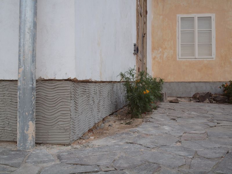

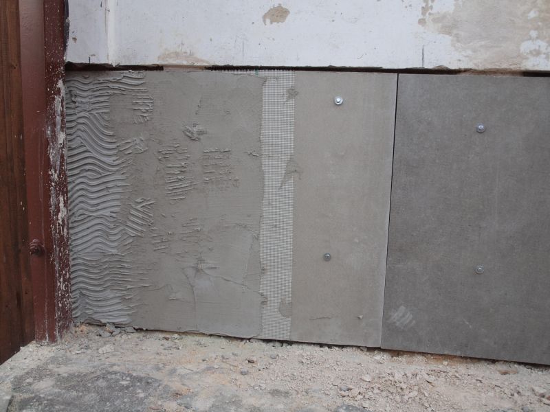

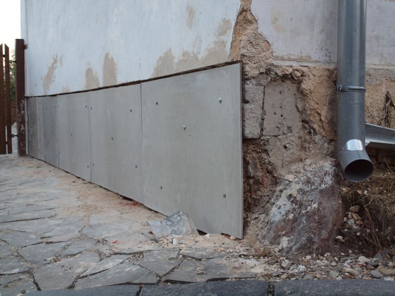

    Ak chcete vysadanie solí skryť, dá sa to riešiť odsadeným/odvetraným obkladom soklu.
    Jeden z možných postupov:
    1./ Odstrániť zo soklového muriva omietku:
    2./ Na soklové murivo nahodiť kvázi-omietniky, ktoré zabezpečia vytvorenie vzduchovej dutiny a vytvoria rovný podklad pre uchytenie nejakých obkladových dosiek:
    3./ Upevniť obkladové dosky tak, aby dolu aj hore zostala škára, ktorá umožní vetranie dutiny pod obkladovými doskami:
    4./ Na obkladové dosky stavebným lepidlom (baukleberom) prichytiť armovaciu sieťku a prekryť ju ďalšou vrstvou baukleberu so zdrsneným povrchom:
    5./ Konštrukcia odvetraného/odsadeného sokla sa ešte prekryje omietkou, ktorá môže mať rozličnú povrchovú úpravu. Ak to hrúbka omietky na fasáde umožní, povrch sokla s ňou môže byť v rovine. V každom prípade treba nechať otvorené škáry pri zemi a na rozhraní sokla s plochou fasády nad ním.

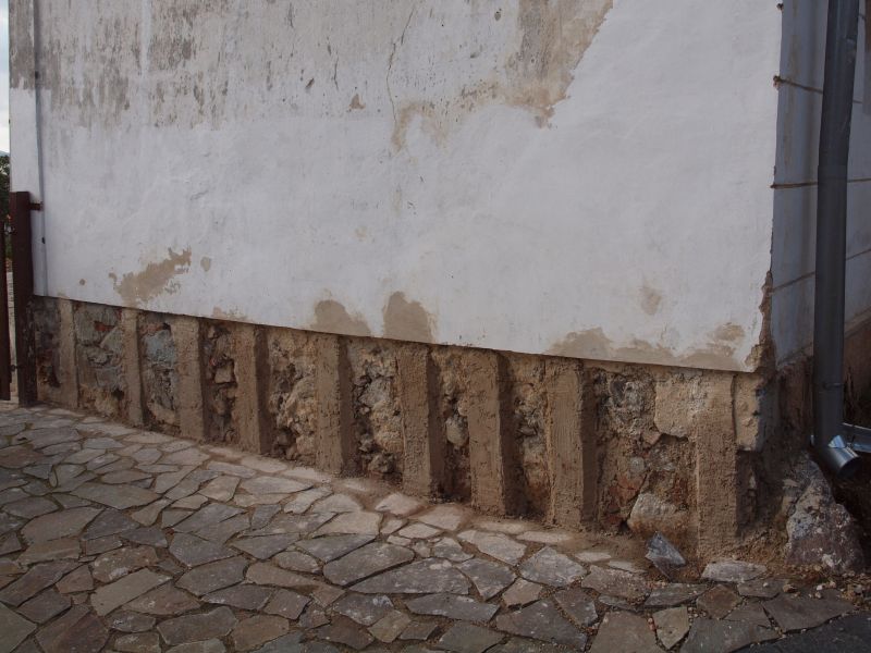

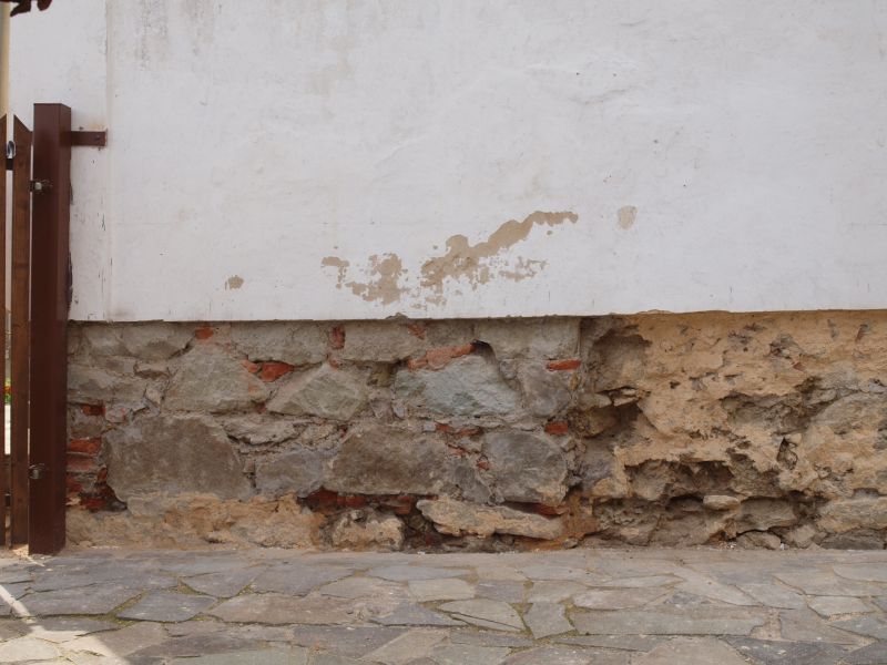

    ake podlahy su v interieri? urcite je to vplyvom vzlinajucej vlhkosti a transport soli je aj z brizolitov, cementov a betonov zrejme aj v okoli …ja by som rozhodne netahala omietku a sokel az k zemi a oddelila by som to dilataciou aj sokel od hornej casti … najskor by som teda urcite otlkla sokel a nechala to preschnut … aspon sa mi to tak zda podla tych zopar fotiek …
  • apple
    23. augusta 2010 at 12:30
    Zaujimave je na tom to, ze sokel sa neosoluje okolo celeho domu, ale iba na niektorych usekoch. Omietky su vsade rovnake.
  • apple
    23. augusta 2010 at 13:20
    Sokle som otlkla preschynali rok a kamene su suche, na niektorych castiach uz kde je drenaz by sa mohla nahodit omietka, chcem dat len vapennu.
