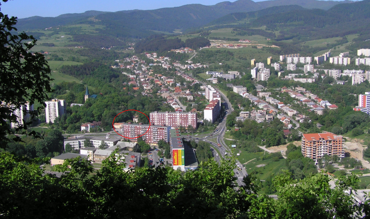

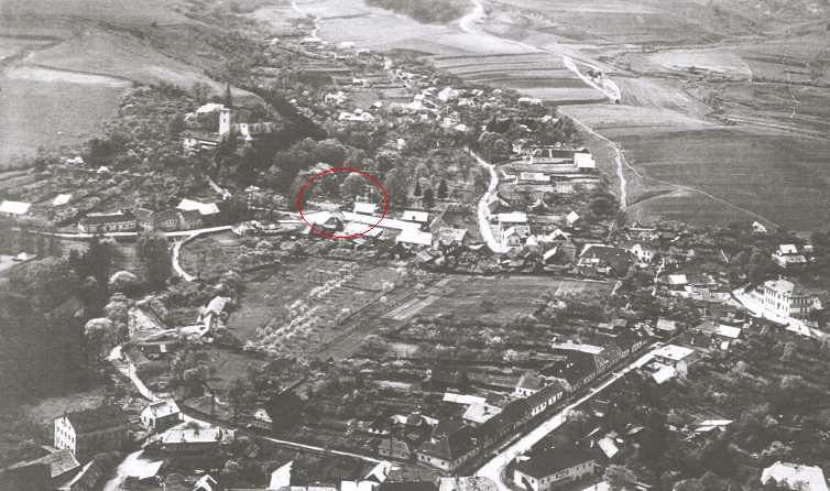

    30. marca 2009 at 20:53
    No tak takto sa za 50 rokov zmenilo okolie kastiela( Radvan nad Hronom) Kastiel je na obrazkoch zakruzkovany….. ten lesik za nim je park co k nemu patri!

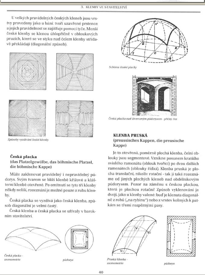

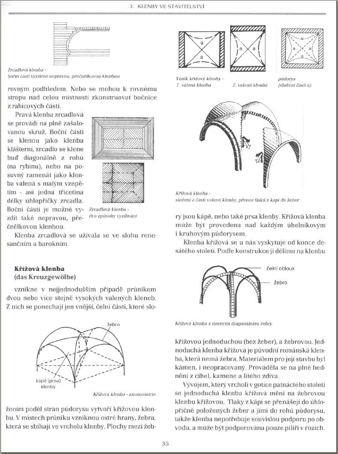

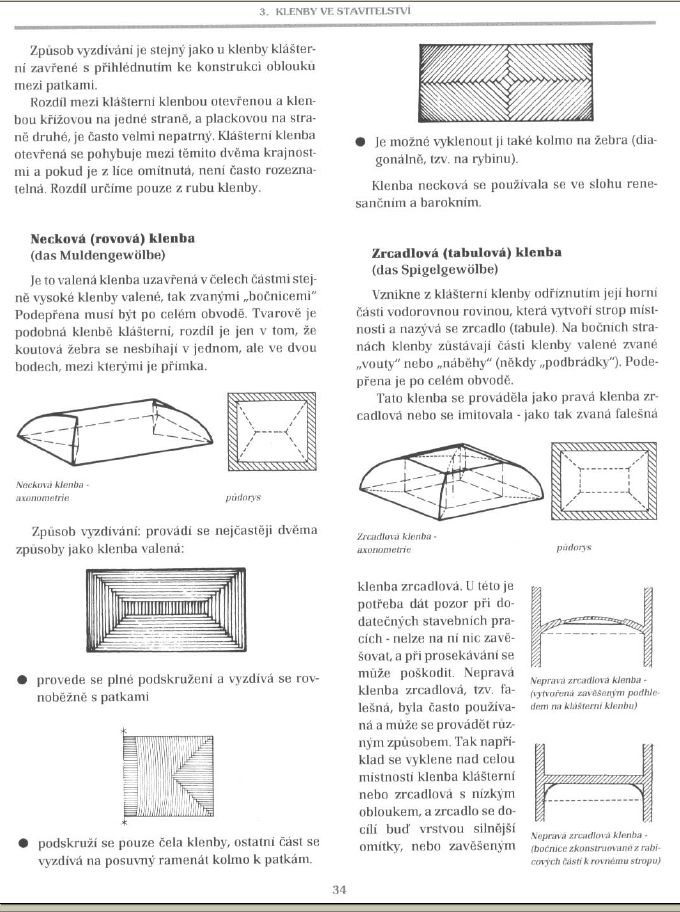

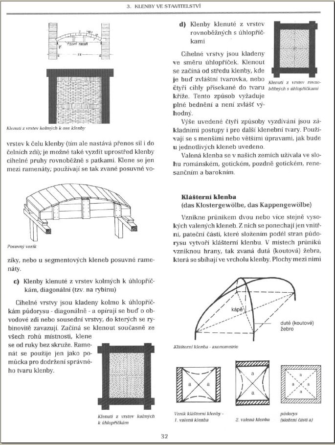

    Tak pan grof, ked chces opravovat klenby, tu je uvod do problematiky:
    Tak citaj, pozeraj, tu mas vsetky druhy klenieb(mimo gotickych, tie sa ta netykaju). A mozes urcit, ze ake klenby tam mas.
  • diesel103
    12. apríla 2009 at 23:55
    Dakujem ..zistil som ze tam boli vsade krizove valene klemby.. no a co sa mi podarilo? nahodou som nasel fragment kachle barokovej pece a bol som tam kopat a nasiel som takmer polku pece bohuzial z nektorych kachli je len fragment ine su takmer kompletne dokonca som nasiel aj dvierka ale nesom si isty coi su z nich
