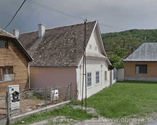

    5. októbra 2021 at 11:17
    Čauko, tam to na obrazku nie je náš dom, som to blbo napísala:) to je dom ktorý sme videli, že má pôvodnú bobrovku na zrekonstruovanom krove. Obrázok nášho tu, cez víkend odfotím pri odkvape… Orientacia gánku je na JV, je to taká dlhá štrúdľa dom-konica-garáž-kolmo na to pajta-a potom štrúdľa pokračuje ďalšími dvoma budovami…

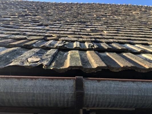

    20. októbra 2021 at 16:17
    Tak tutok konecne foto

    Pavka,
    mas tam pekny mix skridiel z juhu Stiavnickych vrchov. Dva druhy bobrovky a dvojdrazkovu skridlu. Na okraji je ako som si myslel znacne poskodena mrazom. Tato biela na to trpi. Najma v miestach kde nevie cez zimu preschnut – okap.

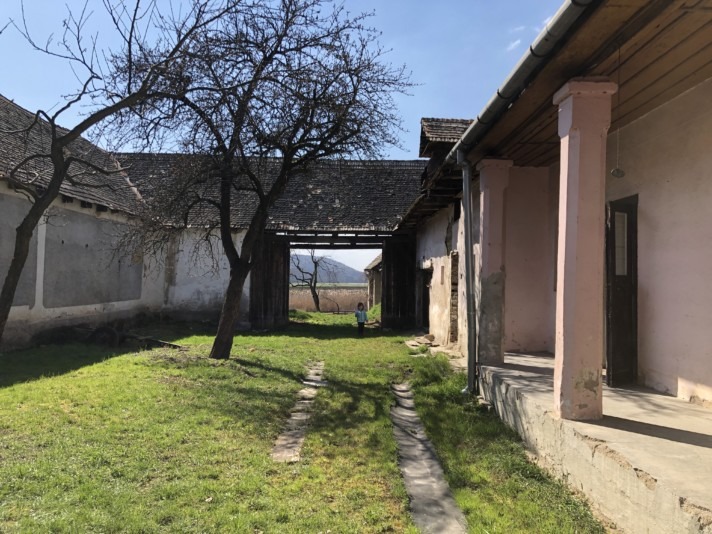

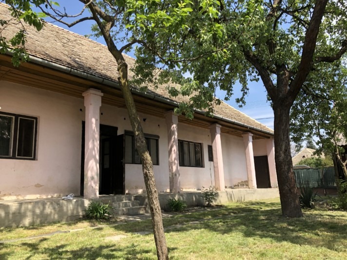

    Su dne moznosti celkova vymena, alebo zabezpecenie zasoby skridle – zlozenie a pretriedenie existujucej a preukladanie so zamiesanim novych, alebo staronovych kusov. Pripadne vyuzit skridlu na jednu starnu a druhu polozit nanovo z novych kusov.
    Hodil by sa aj celkovy pohlad…
