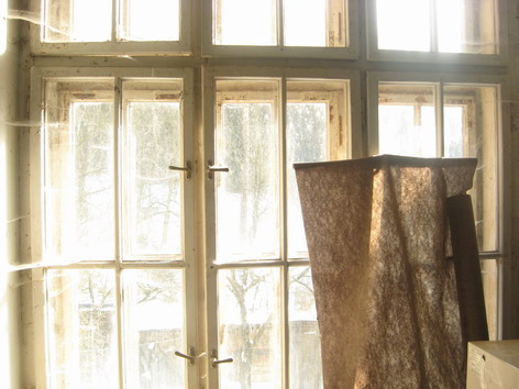

    aha..takze to ide – vlozit fotku :wink: ..
    takze nabytok vyfoteny nemam, len tie okna..tu su este zvonku, akurat na tychlo nevidno okenice…

    Podle těch fotek přinejmenším zevnitř ta barva drží. Tak bych ji nesundaval, jen lhce přebrousil její povrch a znova to natřel. Ušetří ti to spoustu práce.
