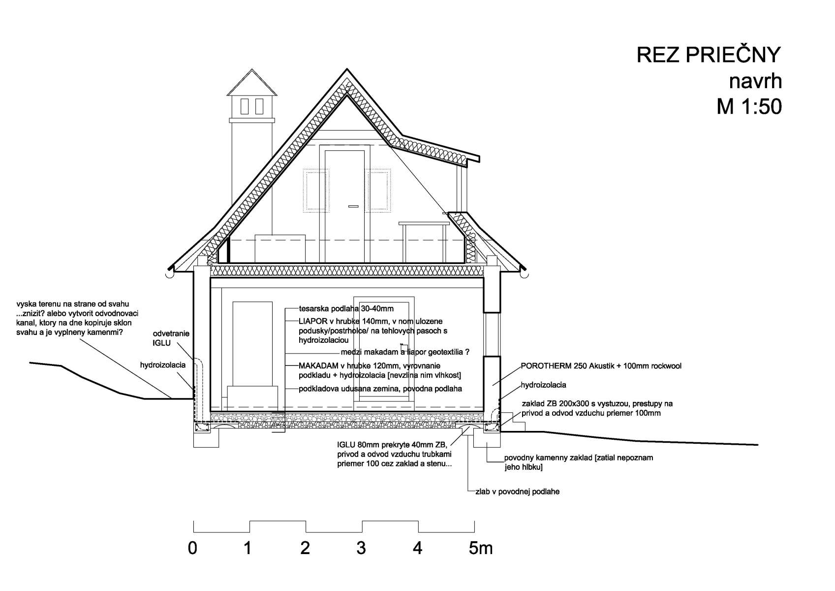

    Ale keďže raz vidieť je lepšie ako 100x počuť/čítať – tu sú obrázky:
    Poznámka: chceme sa s úrovňou podlahy dostať na pôvodnú úroveň, ktorú mala zrubová časť pred premurovaním spodného trámu [zhruba -240mm]. Pod podlahou boli v časti zachované interiérové omietky a základ pece, z ktorej sme našli aj niekoľko fragmentov kachlíc. To len na vysvetlenie nižšej nivelety podlahy „návrhu“ ako je v „súčasnom stave“.

    ako je vidieť na pôdoryse, pozemok je len o málo väčší ako dom, takže zásahy mimo pozemku nie sú možné; jedine ak z južnej strany, kde je prístupový chodník, prípadne na svahu pod domom, tj. z východnej strany. Vstupná miestnosť (kuchyňa) je viacmenej postavená priamo na rastlej skale (ktorá je zhruba 20cm pod podlahou), nachádzame sa v Banskej Štiavnici.
    Zhruba pod tretinou kuchyne je do skaly sekaná pivnička – chladnička, kde vo vlhkejšom období býva na podlahe (rastlá skala, 193cm pod podlahou kuchyne) do 5 cm vody. Jedným z problémov je aj odvlhčenie/odvetranie?/ tohto priestoru. Priviesť vzduch z exteriéru pod podlahou kuchyne a vyviesť trubkou v SZ rohu kuchyne nad strechu? Bude to mať želaný efekt? Bude to vôbec mať nejaký efekt?

    S kamarátom statikom, ktorý pracuje s pamiatkami som sa bavil o možnostiach riešenia problému – navrhol spodný rad vymurovať tehlami a do spár vložiť helifixové pásky a tieto pásky zakotviť do ponechávaných konštrukcií, iný statik mi však toto riešenie neodporúčal z dôvodu vlhnutia tehlového muriva a mrazových cyklov a jednoznačne odporučil betónový základový „veniec“ 300x200mm (na miestach, kde sa bude premurovávať stena). Tento veniec by mal v podstate nahradiť tú nesúdržnú vrstvu kamenia na vrchu základov.

    na výkrese súčasného stavu ide o U-čko troch obvodových stien v južnej časti objektu.
    Zrubové T-čko v severovýchodnej časti objektu cheme opraviť v pôvodnom materiáli. Staticky je to tam oveľa jednoduchšie, keďže severná, západná a časť vnútorných stien sú dostatočne únosné murované steny.
