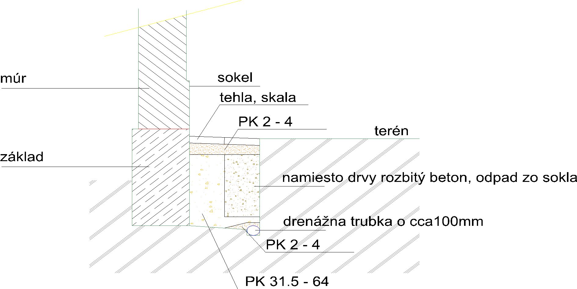

Takto nejak si predstavujem Andulkin systém, ktorý sa aj mne zdá najprijatelnejší, ale s menšími úpravami. Drenážnu trubku by som dľa rady
váženého pána Tomboy-a obalil geotextíliou, zasypal kamennu drvou frakcie 2-4, alebo 4. Teraz úpravy hore. Sokel by som otĺkol, máš viac možností, upraviť ho podľa Andulkinej rady, alebo urobiť predsadený sokel ako vraví Paľo, ja by som ho nechal aspoň rok iba tak.
Úprava výkopu na povrchu. Buď ala Andulka, ja by som ale nedával pod kamene alebo tehly piesok s vápnom, ale iba dolomitickú alebo vápencovú drvu 0-4, na ňu by som ich nasucho nakládol. Špáry zasypal tiež tou drvou, prípadne ju zmiešal s vápnom.
Úplne na zahodenie nie je ani open systém, čiže to isté, len do hĺbky cca 30 cm, na vrchu zásypu by som dal 4mm frakciu cca v 5 cm hrúbke.
Ak by sqa totiž naozaj jednalo o povrchovú vodu je tento open (dýchajúci) systém asi najvhodnejší.
Pri tom prvom, keď totižto vykopeš výkop až po základovú špáru, môže sa stať, že by jama sťahovala vodu, ktoráby síce má ako odtekať, ale predsalen by sa tam mohla akumulovať vlhkosť, čo by mohol byť problém.
Spád od domu môže byť strmší, drenážnej trubke stačí 15-20 cm na desať metrov, treba ju odviesť od domu, buď do trativodu, alebo vsakovacej jamy.
Ešte dôležitá poznámka, nie všetko funguje všade, záleží od daných podmienok, a o tých Tvojich neviem ani figu, ani borovú. -
Vĺčik-tĺčik to nakreslil celkom dobre. Ešte by som dodala niekoľko rád k postupu, ktorý sa nám osvedčil.
1. hĺbka výkopu záleží na tom, ako hlboko je špára základu. Niektoé chalupy majú len 30 cm, niektoré aj 80 cm, podľa dostupnosti kameňa a movitosti stavebníka.
2. Na drenážnu trubku – pokiaľ tam dáte perforovanú hadicu môžete dať aj staré štridle,
3. Čo sa týka šírky výkopu – ak je výkop hlboký, tak musí byť aspoň taký široký, že sa tam dostanete pri hĺbení výkopu, teda asi tých 60 cm.
4.Veľmi dôležité je, aby Vám postupne hlina vplyvom dažďov nezasypala makadamovú vrstvu. My sme to riešili tak, že sme vykopali okolo celého domu najprv tú ryhu po špáru základu (hĺbka cca 70-80 cm, širokú 50 cm a vyspádovali do vodovodnej šachty, urobili 5 cm betonovú zábranu smerom od domu do výšky budúceho zásypu makadamu, položili drenáž a makadam sme nasypali až keď tá betónová „ohrada“ vytvrdla. Chce to šalung, robiť sa môže strana po strane, nemusí sa to robiť naraz.
5. Výška madamovej vrstvy musí byť taká, že povrchová úprava „chodníka“ okolo domu končí tam, kde začína omietka, pričom použitý obklad by nemal byť nacapený až po stenu ale 2-3 cm od steny a voľne zasypaný.
6. Pokiaľ máte okolo domu rýny, tak na skrytom mieste môžete nechať len makadam a nemusíte vôbec robiť „chodník“. My to máme dokonca na viditeľnom mieste, v podbrání a chodník máme urobený len pred domom. -
