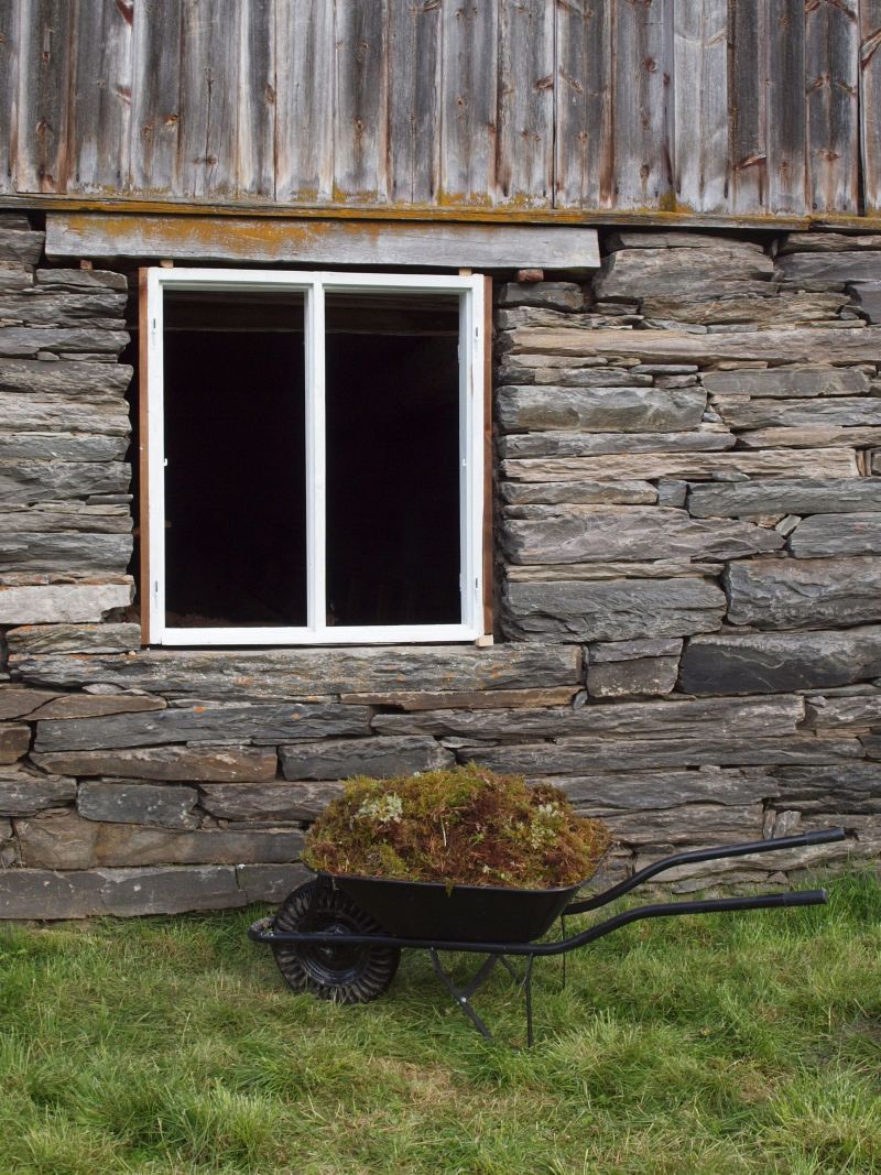

    Ako zarytý nepriateľ PUR peny sa prikláňam ku tradícii: škáry vypchať machom a potom, podľa regionálnych zvyklostí a historickej príslušnosti drevenice, premazať hlinou alebo zalištovať, aby mach nevyťahovali vtáky.
    Neviem, či to niekto objektívne vyhodnotil, ale podľa empirických skúseností je mach schopný absorbovať a uvoľňovať vlhkosť bez veľkého dopadu na jeho tepelnoizolačné vlastnosti.
    Mám s machovou izoláciou skúsenosti z iných zemepisných šírok:
