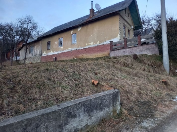

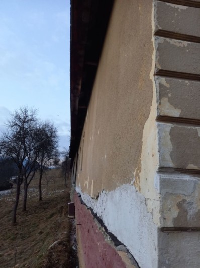

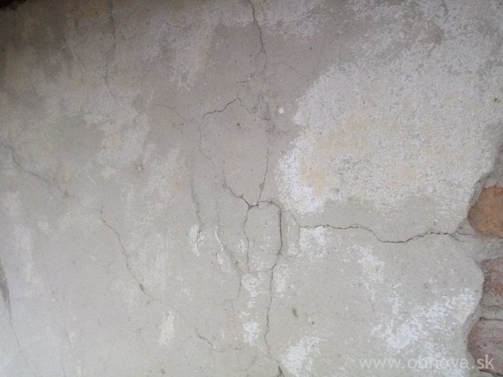

    Dobrý deň prajem!
    Prosím
    o radu.Prerabam starsí dom,fasada na niektorych miestach je v poriadku
    ,je to vapenna omietka kedysi malovana vapnom,a potom bola nastriekana cementovym postrekom ,ten sa vsak olupuje.Omietka je miestami uvolnena,na dotyk sa drolí,na niektorých miestach.Neviem sa rozhodnut ci celu fasadu obit do tehly a natiahnut nanovo,alebo len obit slabe miesta,naspricovat a nahodit ?Dal by som
    povodnu vapennu omietku.Chcem sa spytat v akom pomere piesok ,vapno?Malta v pomere 3-diely piesku,1 diel vapna?treba aj tehly nejak penetrovat a cím? Hrubka omietky je cca 3cm.Treba
    natiahnut naraz 3cm ,alebo mensiu hrubku? Dakujem

    Jjj, podme na to postupne. Ano omietka je vapenna hladena so stukovymi prvkami. Na nej vsak je naneseny tzv. metlickovy spric. Bol to jednoduchy sposob ako obnovit povrchovu vrstvu omietok. Byval vapenny ale aj rozne nadstaveny cementom, alebo organickymi prisadami. Na nom je pravdepodobne vapenny hlinkovy nater. Ako prvy krok navrhujem oskrabat spachtlami tento nater. Tam kde to pojde tazsie suvrstvie namocte. Aj viac krat.
    Mozno ma doplnia @palo alebo @vlcik-tlcik, pripadne @janko
    Dalsie kroky budu spocivat v upenovani okrajov omietok. O tom – potom.

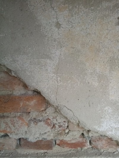

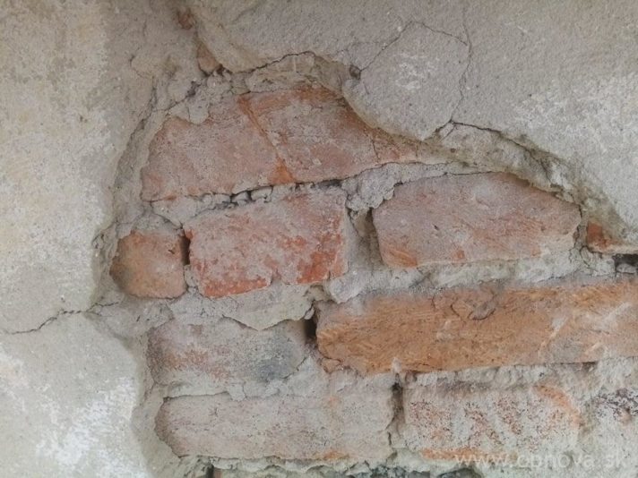

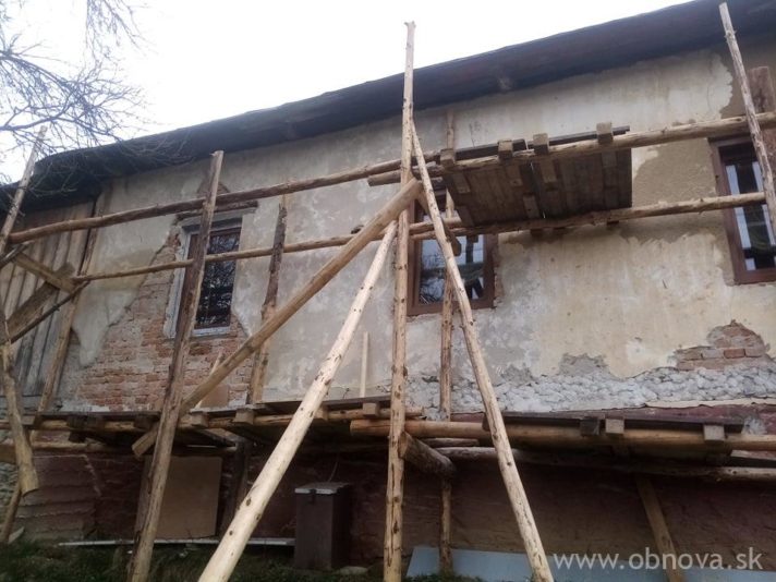

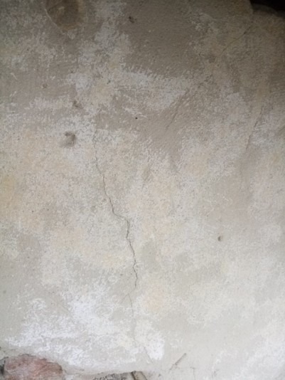

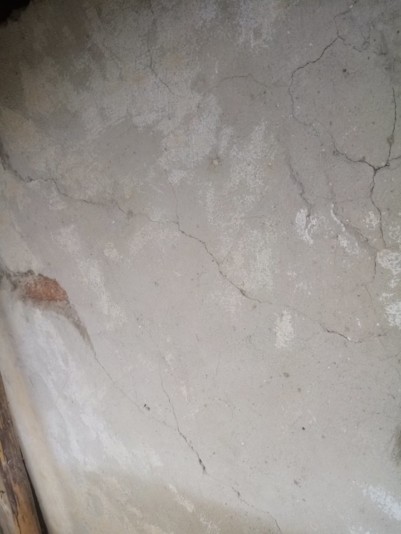

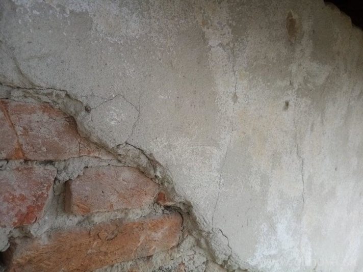

    Takze vrchna vrstva cementoveho nastreku odstranena,uvolnene casti omietky otlcene.Nad prekladmi je omietka popraskana,bola prekryta cementovym nastrekom.Toto obijem,nasledne vyskarujem murivo,zviazem roxorom,na to natiahnem zajacie pletivo ponad cely preklad,naspricujem,nahadzem vapennou maltou ,Ok?
  • Jjj
    11. apríla 2022 at 20:46
    12. apríla 2022 at 16:00
    Podla poslednych fotografii sa jedna skor o vapeno – cementovu (VC) omietku. Pikial ju nechcate plosne odstranit, doporucujem urcite vapennu maltnu nadstavit ci uz cementom alebo este lepsie metakaolinom. Pripadn epouzite kupenske VC omietky.
  • Jjj
    12. apríla 2022 at 16:49
    Dakujem ,urcite ju nadstavim cementom
