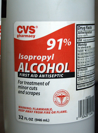

    Asi dva mesiace dozadu som siel kupit lieh a predavajuci mi povedali, ze podla EU pravidiel sa nesmie predavat pod nazvom lieh a ze teraz sa klasicky denaturak predava pod nazvom Vzduchol. Jeden som odskusal, no nie je dostatocne percentny na to, aby rozpustil selak. Takze ak vam ho ponuknu namiesto liehu, nekupujte!

    No neviem Tyllo, mne sa selak vo Vzduchole rozpustil asi na 80%.
    Neviem kolko ma precent, no mne majster vzdy hovoril, ze na selak treba okolo 96%. Teraz som robil s 91%, iny som, tu v USA nezohnal. Tento sa da kupit v kazdej lekarni.
    Robilo sa s nim celkom v pohode. (na kolene)
    Ty pouzivas konzumny lieh? Ten keby som mal, tak by som sa mi dobre lestilo. :smt030

    Tedy nejsem chemik jako Jupiter, ale myslím si, že mezi tebou momentálně používaným alkoholem a klasickým lihem (tedy etyhyl či etylalkoholem) je určitý rozdíl.
    Na obrázku je zobrazen isopropylalkohol, respektive isopropanol podle nového názvosloví, který se vyjma uvedeného ošetřování drobných ran užívá v restaurátorské praxi spíše pro chemické čištění bílých usní a pergamenu (společně s vodou).
    Snad to někdo fundovanější vysvětlí lépe. Jinak s pojmem Vzduchol jsem se v ČR doposud nesetkal… Mimochodem – polituru bych taky určitě nechlastal. :occasion5: :puke:

    Isopropylalkohol, izopropanol alebo podla najnovsieho nazvoslovie podla IUPAC-u prop-2-ol je vulgarne povedane pekne svinstvo, ci uz kvoli vplyvu na zivotne prostredie, ale hlavne kvoli ucinkom na cloveka. Je zhruba 2x toxickejsi ako etanol.
    Dosahuje sa cistota 87,4 % (azeotrop s vodou), ale specialnymi technikami az 100%. (100% s istymi obmedzeniami) :)
    Dolezita tu nie je ani tak jeho koncentracia (%), ale rozpustnost. Teda ako „dobre“ sa v nom rozpustaju latky (konkretne selak). Neviem presne zlozenie selaku, kedze je to zivica, ale je mozne, ze sa v nom rozpusta lepsie ako v etanole. No na druhej strane by som nechcel mat nabytok natrety tymto „svinstvom“. Aj ked doba jeho rozkladu (odburania) je 33,5 dna. No stopove latky v dreve stale ostavuju a postupne sa uvolnuju do ovzdusia (zial prave u vas doma) :(
