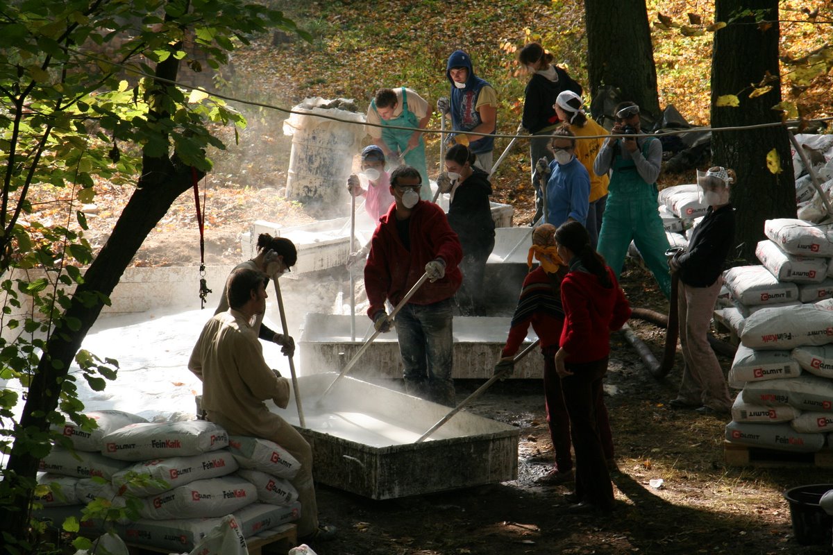

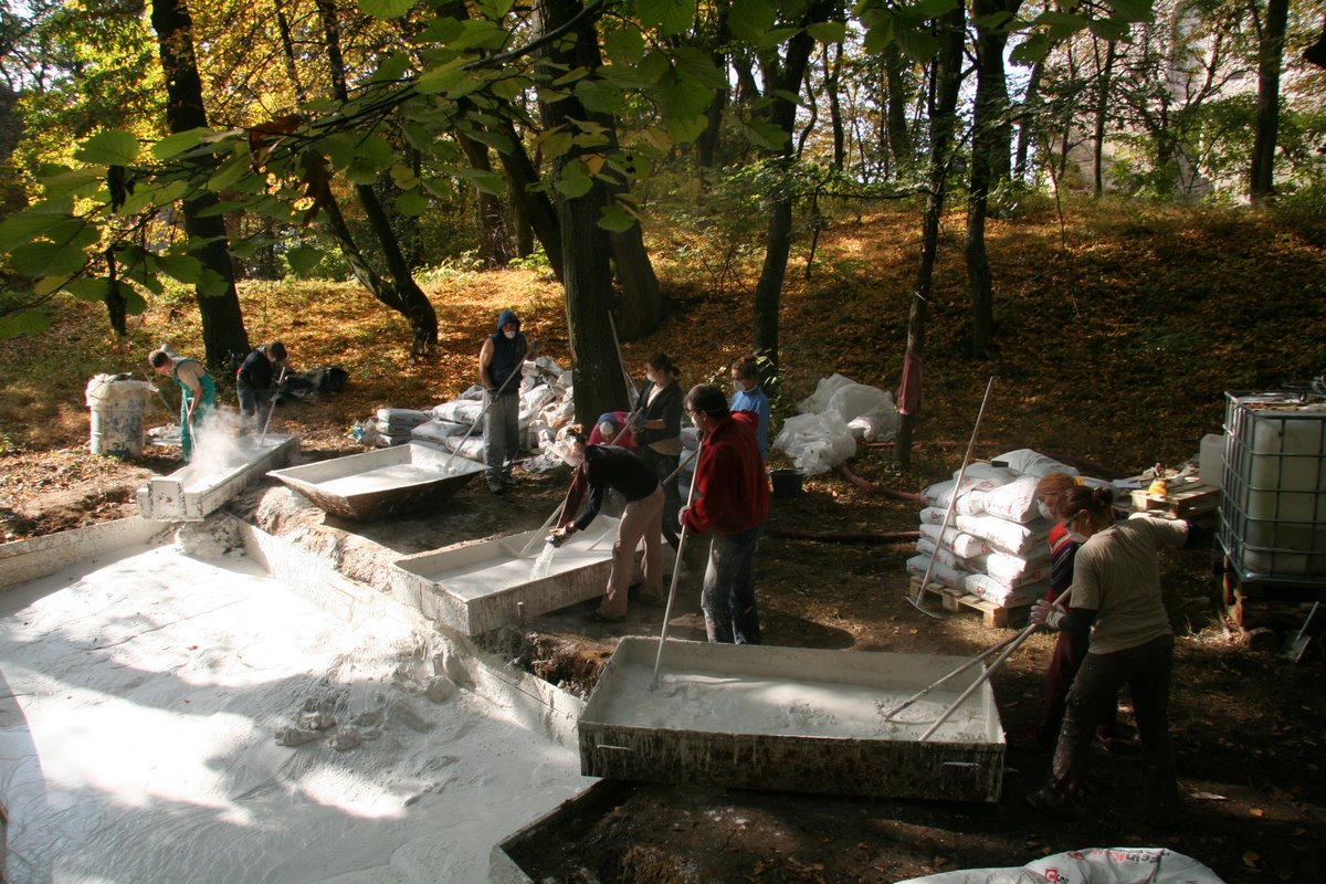

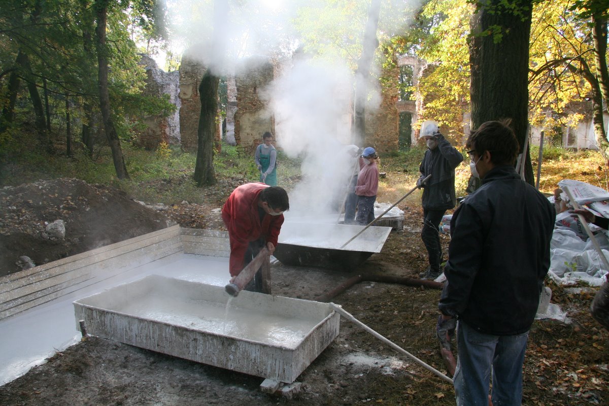

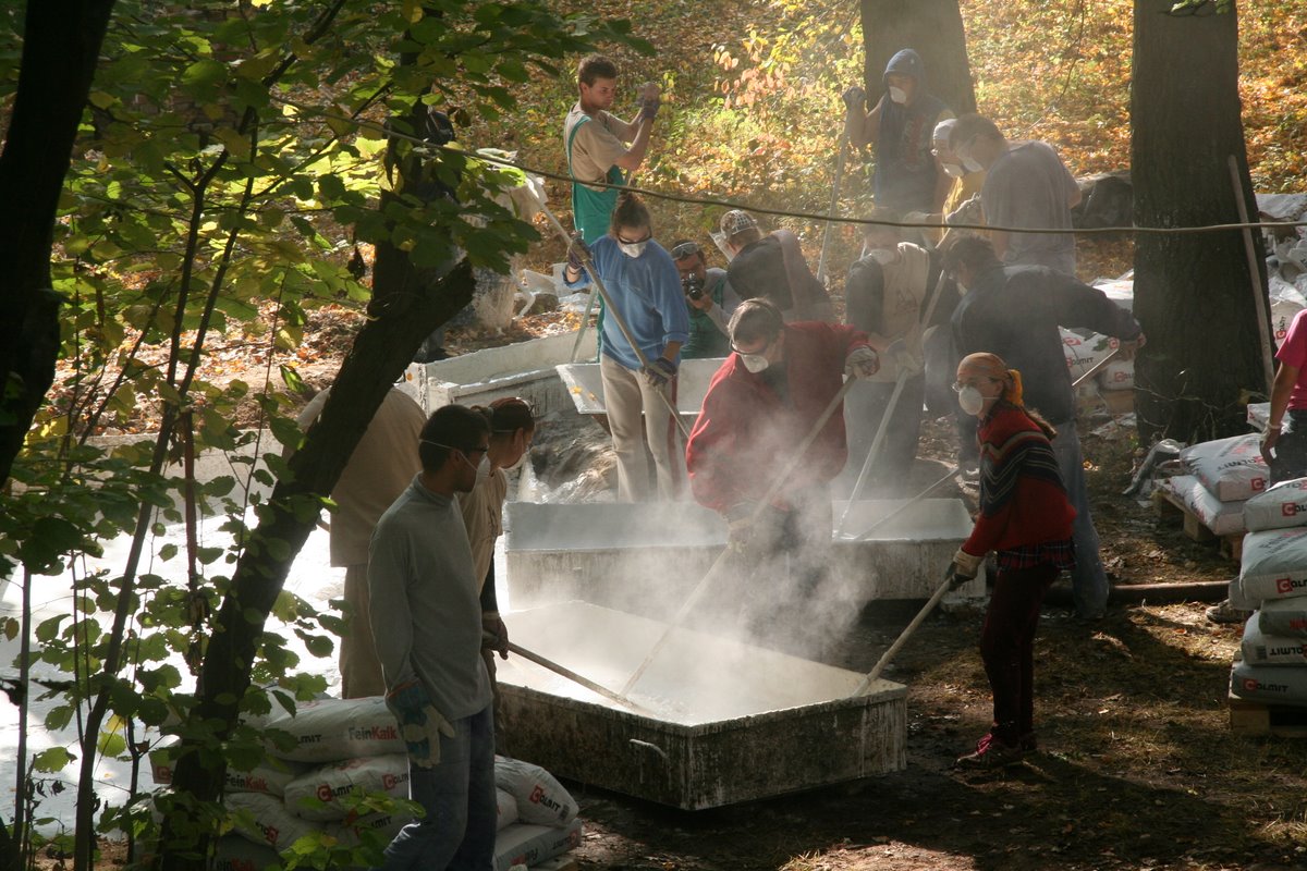

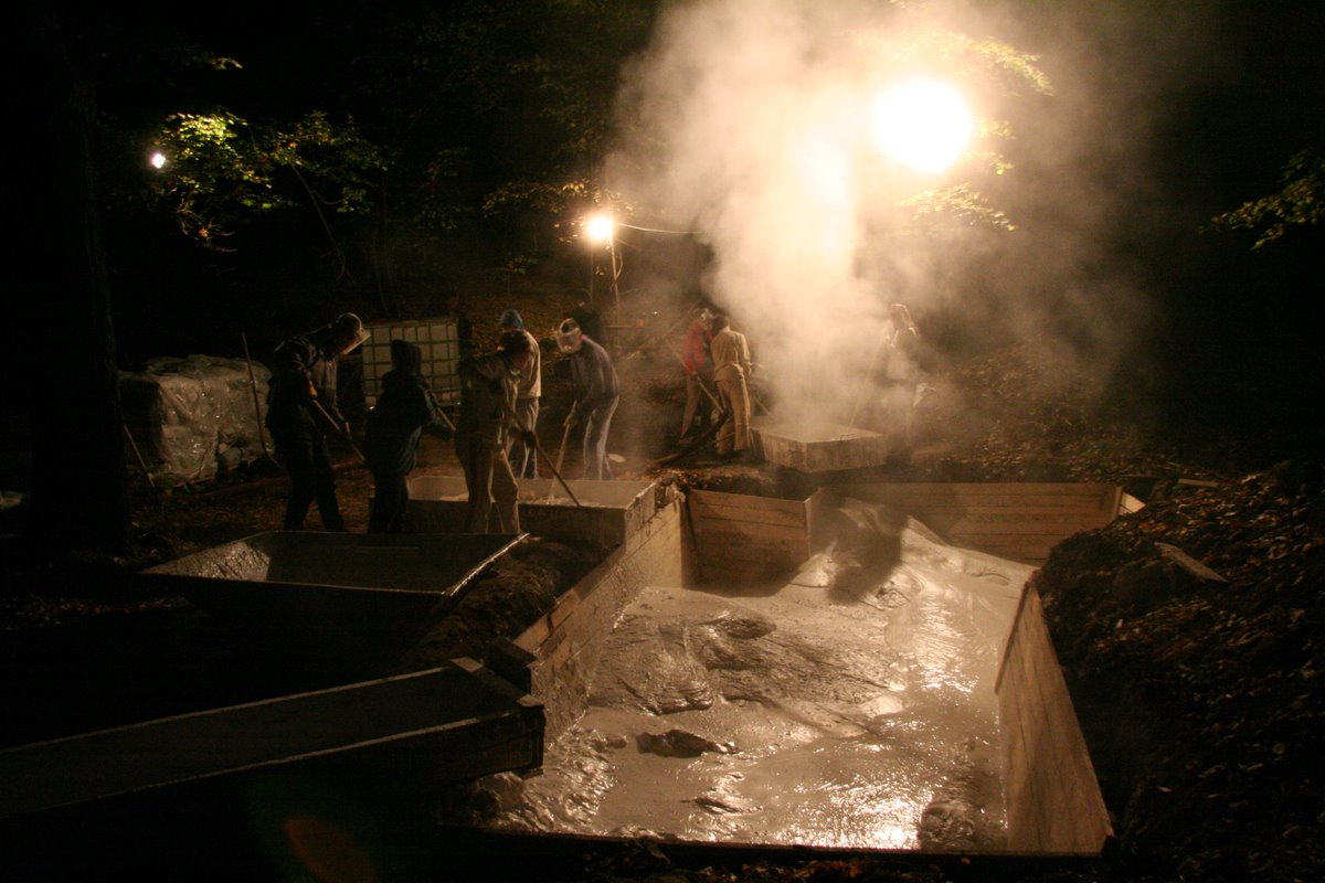

    Skúsenosť na Katarínke: hasili sme nárazovo 10 ton práškového vzdušného vápna zo Žirian (samotné hasenie trvalo cca 16 hodín. spotreba – na 10 ton vápna – cca 23-24 kubíkov vody – 4x sa točil traktor s cisternou).
    Hasnice sme mali klasicé plechové s výpustom, ale aj drevenú napríklad. Z nich sa vyhasené (=dobre premiešané, rozpustené a „vybublinkované“) vápno vypúšťa do samotnej jamy.
    Ochrana zraku je dôležitá.
    Názorný postup/fotodokumentácia je tu :
    http://picasaweb.google.com/benignus1/Velka_oktobrova_vapenna_revolucia_2008

    Pár názorných ukážok hasenia v hasniciach (Katarínka – október 2008):
