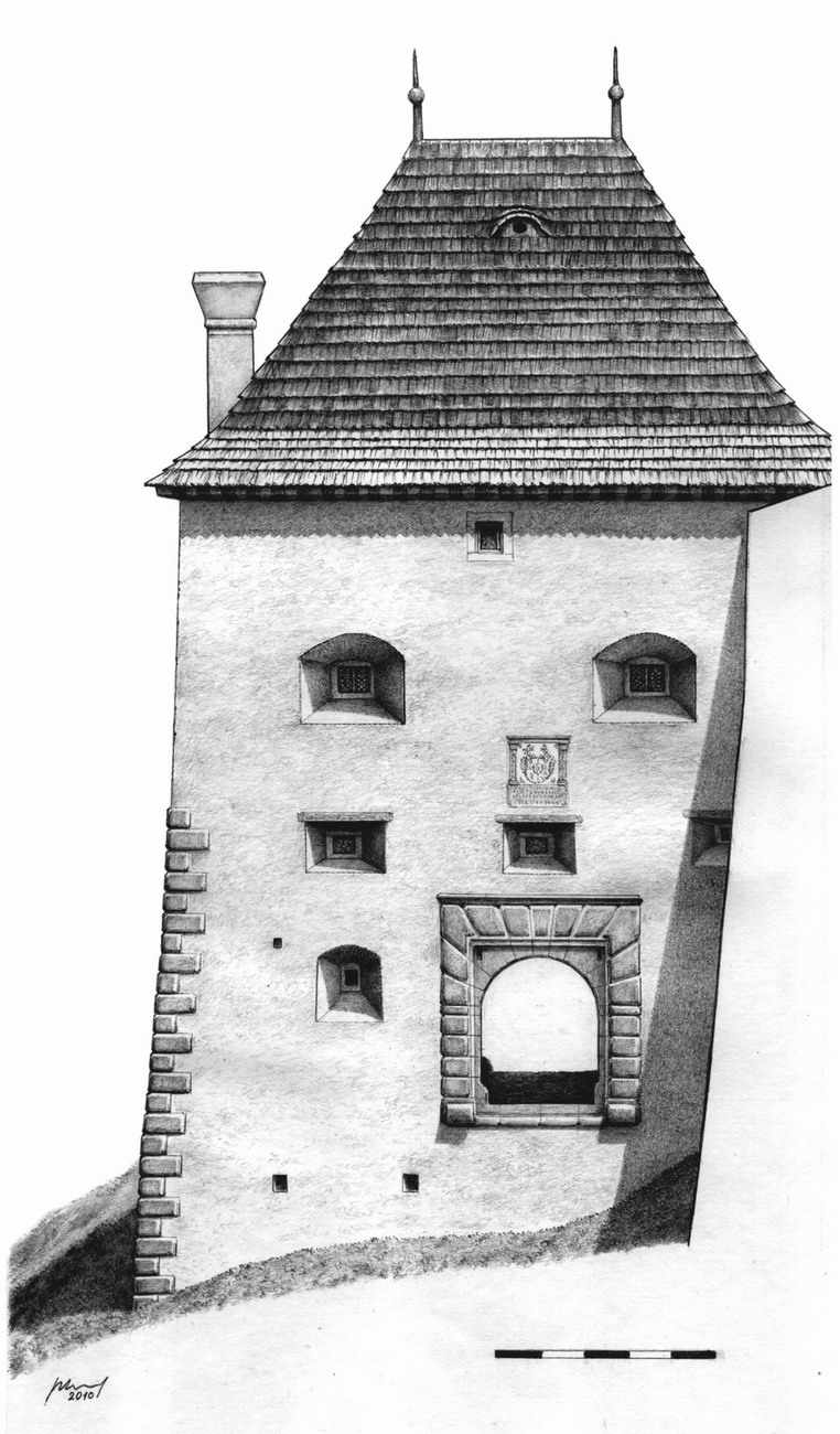

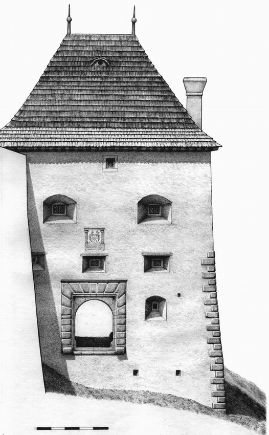

    Sú iné priority … Chlapci (indiáni) na Lietave sa pustili s vyhrnutými rukávmi do „spasenia“ tých žalostných zbytkov našej 1. brány. Aby mali pred sebou dáku métu, pri dosiahnutí ktorej si môžu zakričať: „Hotovo!“ :-D … tak som im tú métu (pri všetkej mojej krotenej drzosti) nakreslil :-D :-D :-D…

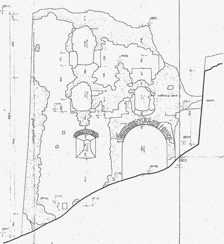

    …zameranie…

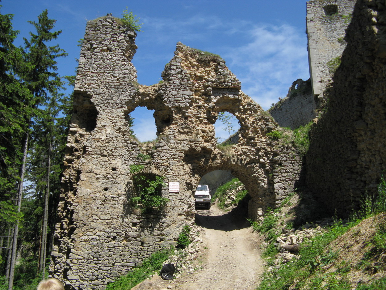

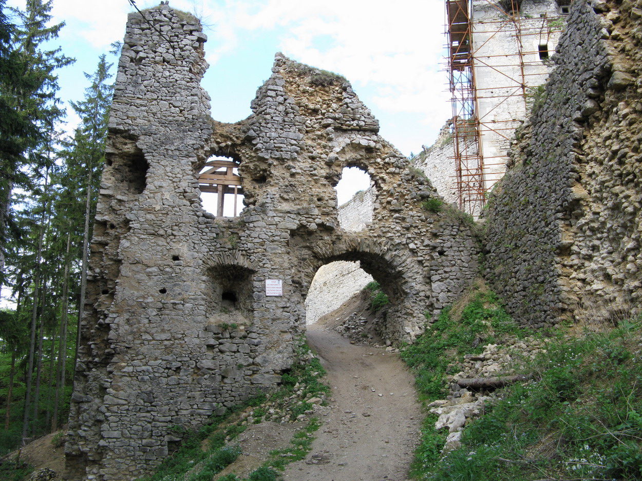

    …a (nedávnu) súčastnosť…
    … a napokon zlomiť v sebe odpor k predstave sedlovej strechy na 1. bráne (no musím konštatovať, že to ani nebolelo) … (ale aj tak je srdcu môjmu bližšie niečo iné „hore na bráne“ …).
    A takto to „protentokrát“ dopadlo …
    Bližšie (vlastné) komentáre inokedy …

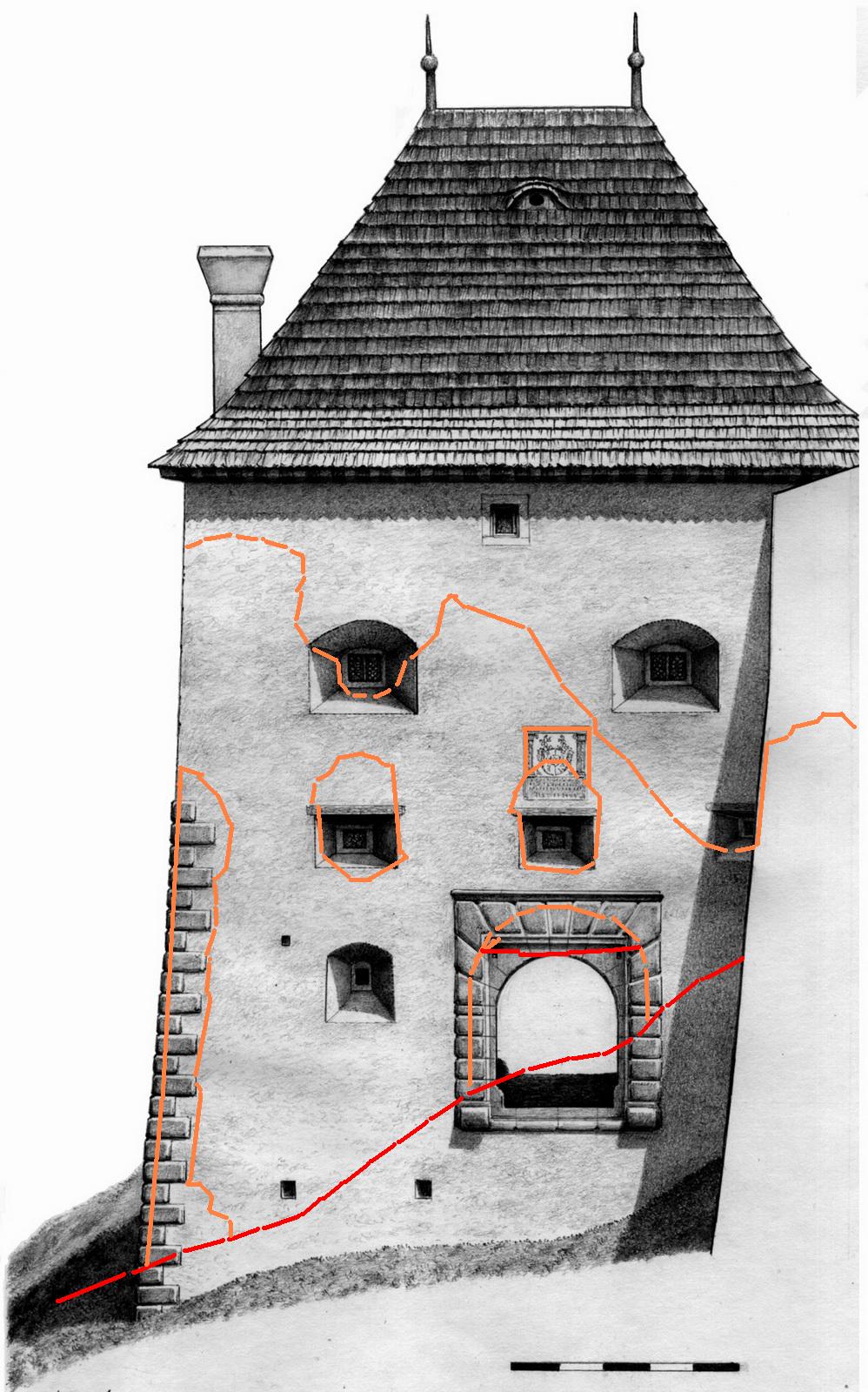

    Rado, dík, že som ťa totálne neznechutil svojou „extra“ špárovacou technikou, ale ešte sem-tam dokážem niečo pochopiť, odkukať, doučiť sa, takže nelámem ešte pri štipke tolerancie okolia nad sebou palicu :-D … Pravdu povediac ale, najlepšie sa budem cítiť s krompáčom a lopatou pri odkope tých hrôzostrašných metrákov sutín v prejazde brány … Ak sa moje oko moc neseklo, tá červená čiara ukazuje, kde sme na vonkajšej fasáde s terénom, resp. kde je terén v prejazde vstupnej chodby za bránou … Pri užití toho metra dole, až husia koža naskakuje :-D …

    Jozef nádhera !!! teším sa ako malý chlapec, no neodpustím si poznánku že mi tam niečo nesedí :-) ale to už hádam vieš že ja som moc náročný skromný chalan. Keby pod tou strechou nebolo to malé podľa mňa nezmyselné malé okienko a strecha by šla o ten kúsok dole tak by sa mi to viac ľúbelo. Uvidíme čo na to povie MS. Určite to budem chcieť s ním konzultovať.

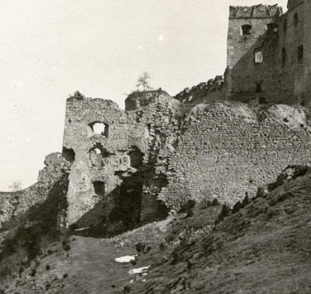

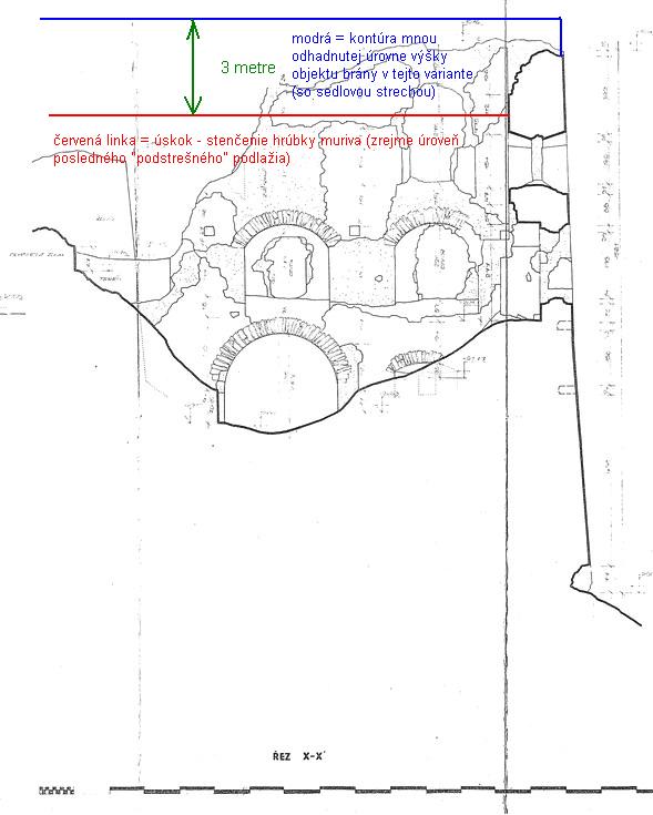

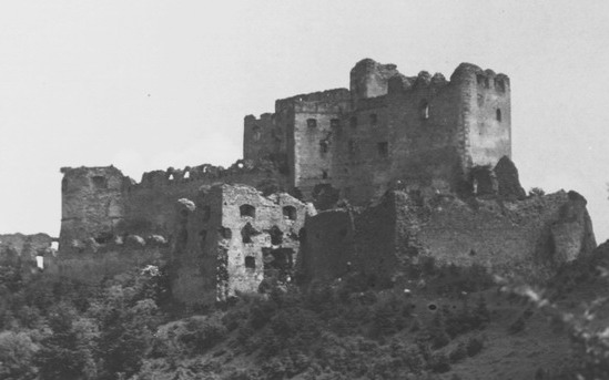

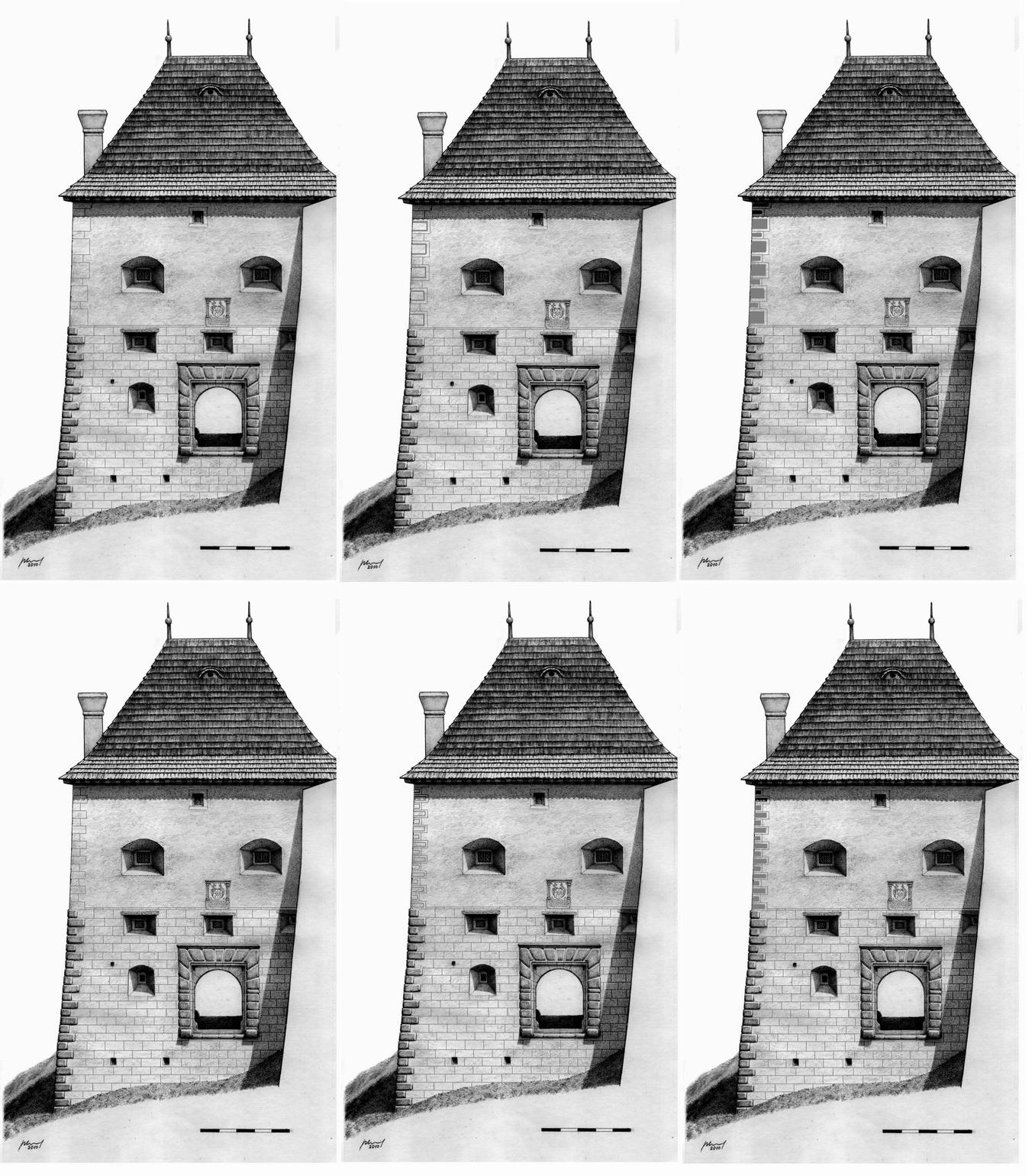

    Vážne… Ako som už inde i tu – táto strecha na tom ozrutnom monolite brány mi padne ako pes na oko … On je ešte sviňucha objekt brány širší v smere S-J než V-Z. Ten jeho krov by potom ašpitoval na 1. – v horšom 2. miesto na celom hrade… Toto nezapáliť pri obliehaní, len slepým by sa nezadarilo … :-) Ale k tým pripomienkam. Moja logika bude asi najtrasparentnešie podaná týmito obrázkami … :
    Na úvod poznámočka – to „ukradnuté“ zameranie pochádza tuším z 1974 (?) roku, takže výšková situácia „črepu“ brány bola iste „inakvejšia“ než za Menclovej …
    A tuto hodno poznamenať, že to ľavé foto je asi z prelomu 19.-20. stor. a vidno na ňom očividne vyššie líce brány, než u pani Menclovej z 30-tych rokov …

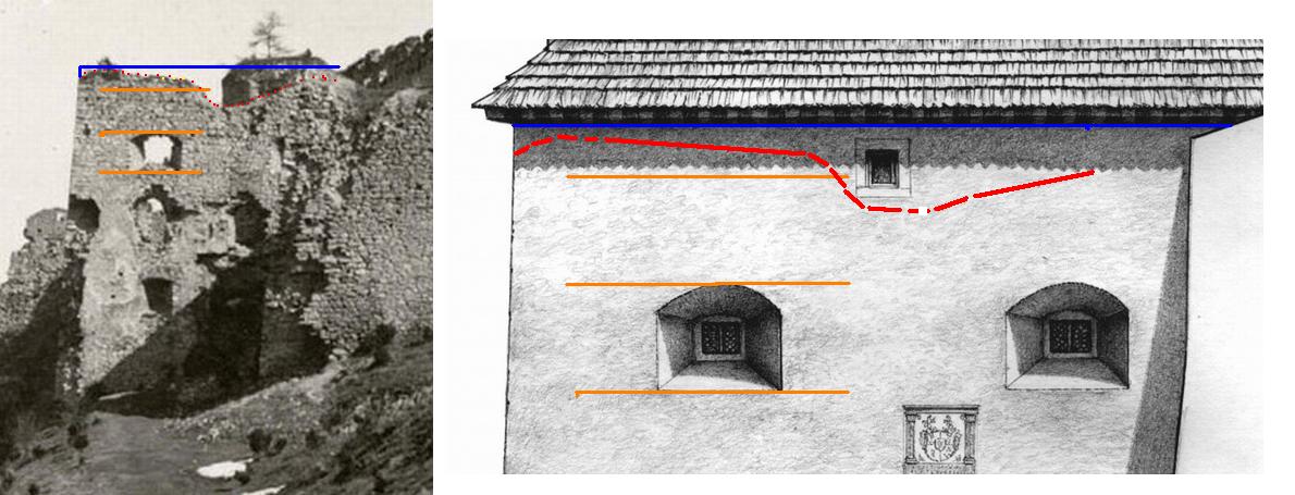

    No a pointa (moja) – a to som sa dosť krotil = nie len ten „spôsob“ zvetrania koruny južného čela brány, ale i potreba presvetliť to potenciálne 3. podlažie = OKNO!!!
    Pri variante môjmu srdcu milšom by tam tých „otvorov“ bolo viac (ale šindeľ by tam človek neuvidel ani omylom :-D :-D :-D Možno niečo na spôsob 2. brány na Buchlove (hoci len približne, buchlovská 2. brána je nie len o cca 50 rokov mladšia, ale i …).

    A zase som niečo zabudol – tá môjmu oku neľahodiaca strecha by nemohla ísť nižšie ani keby sa po-toto … :-D Tie fotky nepustia, či už tam bolo/nebolo nič okienkovité …

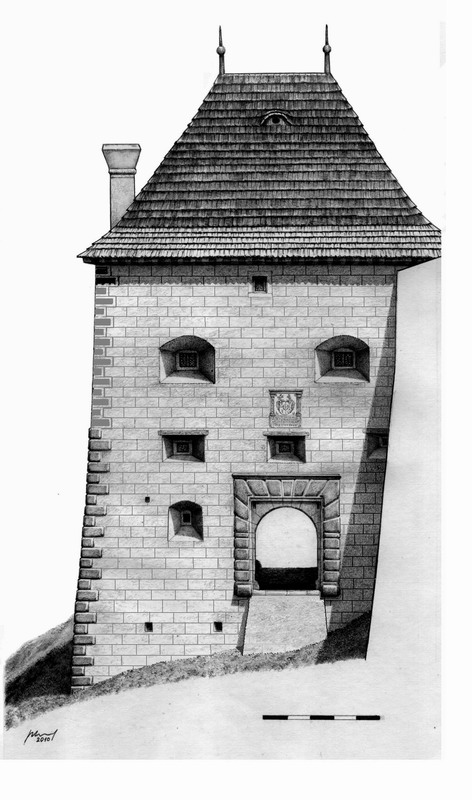

    A teraz ktorú variantu zvoliť? Každá dobrá rada drahá …
  • chobot
    21. septembra 2010 at 20:59
    Trojka obrázok sa mi zdá tak akurát fajn

    Jožko ta prvá brána je pecka! Čo som sa pozeral na tie kvádrovania, tak kopírujú nárožie a ide o systém dvoch obdĺžnikov s rozmermi 90×45 cm a s vnútorným o 80×35 cm. Tuším kvádrovanie išlo vyššie ako po prvé poschodie. Najbližšie sa na to pozriem. Podľa všetkého to bol posledný variant.
  • jozo
    22. septembra 2010 at 6:37
    Braňo „posledný variant“ myslíš poslednú = 6. (vpravo dole)? Dilemu ozaj mám, okrem iných (dilém), či šlo plošné kvádrovanie až po strechu, ale s ohľadom na výšku „bosáže“ na nároží inklinujem k prezentovanej verzii … Najviac sa mi páči 3. (Chobi) a 6. varianta. Tá 6. možno najviac, akoby, ak bola reálna, inklinovala nahradiť, opticky pretiahnuť to kvádrovanie až „po strechu“ …. Ďakujem za reakcie. Braňo ak niečo zistíš posuň …

    JJ, 6. variant (vpravo dole) je podľa toho čo viem taký naj schodnejší. Bližšie info doplním už čoskoro. Poslal som ti súkromnú správu na obnovu.

    MS mi zaslal mailom „odborný posudok“ (pochválim sa :-)) … S určitým stupňom nepresnosti pri pochopení jeho pripomienok som experimentálne na fasáde brány v PC narýchlo niečo „upravil“ … MS sa prikláňa ku kolískovej konštrukcii padacieho mostu (ak tam bol) …
  • heretic
    23. septembra 2010 at 11:39
    Joži, kolískový most myslíš – Vsvetli aký to je?
    Isté je, že tam nebol reťazou dvíhaný most lebo nieto stopy po otvoroch na reťaz, ktoré si v ostení nakreslil.
