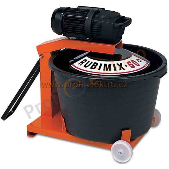

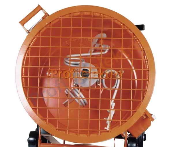

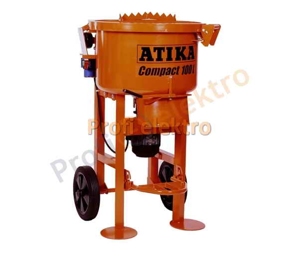

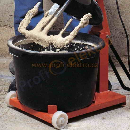

    Ohladne miesania hlineneho materialu- videla som na ctv pouzitie velkokapacitneho miesica cesta. Lenze kde ho zobrat.
  • janko
    1. júna 2009 at 23:12
    Miešač cesta by mohol plne nahradiť tanierová miešačka alebo miešadlo upravené na miešadlovú miešačku. Ale možností ako spracovať hlinu je veľa. Ide o to či tú hlinu kupuješ vrecovanú alebo si ju vyrábaš od kopania, preosievanie. Lebo keď si ju kupiš vrecovanú alebo si ju prevyrobíš takým spôsobom že ju nechaš vysušiť a potom podrvíš na jemno tak možeš použiť priemyselnú omietačku ktorá má integrovaný šnekový miesič. Niektorých ludí odrádza pracnosť ked si to maju nakopať, preosiať a potom hnieťiť a ked je to velke množstvo. Ale to je napokon každeho rozhodnutie. Ja sám som uvažoval o nejakých spôsoboch ako spracovať v domácich podmienkach hlinu strojovo bez velkých vstupných nákladov a času pri večších množstvách. Zatial ma napadlo zobrať dierovaný plech, pripevniť ho na automobilové péry a zvrchu na plech dať hlinu a vibračnou doskou behať po tom. Hlina potom musí byť asi suchá alebo riedka. Dole by do jamy prepadavala už preosiatá. Alebo mokrý spôsob by bol dať hlinu do jamy, zaliať vodou a potom na mieru spraveným šnekovým čerpadlom so silnejším motorom tlačiť cez potrubie ktorého súčasťou by boli dierované medzikusy a na konci by bol vypúšťací ventil aby sa občas odpustily hrubé časti. Konzistencia hliny by sa potom upravila pieskom.
    Totok som teda našiel o hotových strojoch:
    cena 49tis ČK alebo 60tis SK
    šikovný majster od železa vyrobý aj sám, v požičovni asi nebude, alebo založiť forum priateľov hlinených omietok, kúpime ju formou vkladu napr. po 5tis.Sk a budeme si ju požičiavať, resp. každý nový člen si za požičanie zaplatí poplatok ktorý sa vkladateľom dá spetne za vloženú sumu, takže sa nakoniec zaplatí a keď bude zaplatená tak sa môže požičiavať za symbol sumu aby bolo na servis.
    alebo menší výkon
    28 tis. SK
