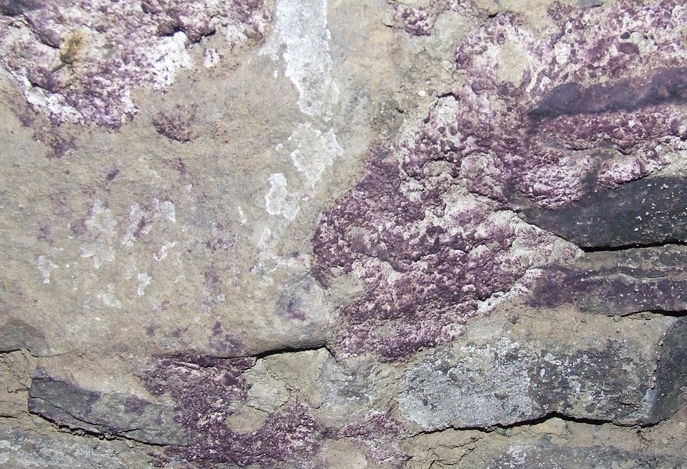

    ahojte,
    vsimol som si pred asi dvomi mesiacmi, ze na stene klenbovej pivnice (je v nej dost zvysena vlhkost, tento problem sa uz momentalne riesi) sa mi objavila nejaka huba ci plesen, pozeral som atlas hub, ale tam som nic podobne nenasiel, drevomorka by to pravdepodobne byt nemala, drzi sa to na kamenoch a aj na hline, ktora je medzi nimi, skusal som na to uz dva razy striekat bochemit, ale moc to nepomohlo a mam pocit, ze sa to za posledny mesiac zvacsilo, vedel by mi prosim niekto poradit co by to mohlo byt? dakujem vopred

    Tipoval by som to skôr na soľné výkvety = vykryštalizované vodorozpustné soli. Ak to tam predtým nebolo, ich objavenie sa asi súvisí s prebiehajúcim vysúšaním pivnice.
