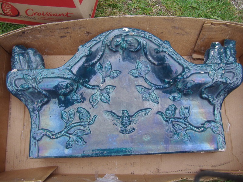

    V našom depozite ZnZLH ( Združenia na záchranu Lietavského hradu ) sa nachádza neznáma kachlová pec. Táto pec bola odsúdená na zánik, no my sme to nedovolili a premiestnili sme ju na bezpečné miesto. Dnes sú všetky časti vyčistené a pobalené tak, aby raz možno mohla uzrieť svetlo sveta opäť vo svojej kráse. ( všetko je raz možné, len sa musí chcieť ) Mám pár otázok na Vás odborníkov tohto portálu : 1.) Je podľa Vás možné ju zrekonštruovať? 2.) Vie mi niekto povedať z ktorého obdobia vlastne je? 3.) Z koľkých častí sa takéto pece vlasne skladajú? 4.) Koľko častí nám podľa Vás asi chýba? 5.) Čím sa majú lepiť rozbité kachlice? Tento zoznam by mal sedieť aj s fotodokumentáciou, ktorá je na tejto web adrese : http://lietava.rajce.idnes.cz/Kachlova_pec/ Názvy častí sme si vymysleli aby sme sa vedeli v častiach orientovať. Zoznam časti z depozitu ZnZLH: Kachlica L : 27 ks + 2 rozbité celé + 1 nekomletná Kachlica I : 24 ks + 1 rozbitá celá + 2 nekompletné Rohová kachlica : 2 komplet + 2 poškodené Kachla pekná bočná pravá 1ks Kachlica bočná pekná ľavá 1ks Kachlica predná pekná 1ks Kachlice „ríšska orlica“ : 4 rohy o.k. plus pár kusov k tomu Šuplík1 : 1 + 1 avšak dva druhy Šuplík2 : 1ks celý avšak rozbitý Kovové dvierka 4 ks Neznáma kachlica – ktorá sa nehodí k ostatným 1ks Vďaka za pomoc, tešíme sa na Vaše odpovede.V našom depozite ZnZLH ( Združenia na záchranu Lietavského hradu ) sa nachádza neznáma kachlová pec. Táto pec bola odsúdená na zánik, no my sme to nedovolili a premiestnili sme ju na bezpečné miesto. Dnes sú všetky časti vyčistené a pobalené tak, aby raz možno mohla uzrieť svetlo sveta opäť vo svojej kráse. ( všetko je raz možné, len sa musí chcieť )
    Kovové dvierka 4 ks

    Podľa toho čo je vidieť – približné rozmery, farebnosť, dekor, by som typoval vek kachlí na prelom 19. a 20. storočia, teda približne 1890-1910. Dochovaných častí je málo a preto bude musieť byť chuť riadne veľká.

    Saša vďaka za odpoved presne takúto som aspoň jednu očakával, ktorá bude aspoň trošku konkrétna našej danej veci. Písal som ohľadom tejto pece aj kamarátovi do Polska – Przemekovi zo zámku Chudow, ktorý je v Polsku známim odborníkom na kachlové pece a jeho rýchla odpoveď ma veľmi potešila. Uvádzam jeho odpoveď v celom znení :
    Ahoj
    Vsechno se da udelat. Z teho co pises mate velmi mnoho tych kachli. Prijedu do Vas to uvidit na zacatku septembra. Bohuzel od soboty mam vyzkum archeologicky (4 tydne) v Krkonosich.
    Podle mne je to pec s 19 storoci. Mame take dobre lepidlo (Archaeocoll od Remmersa). Ale ak to lepis pec ne moze fungovat ako pec, jeno ako muzealni eksponat. Privezu Vam fotki analogickich pecov abyste znali aki on byl v minulosti.
    Zdravim Przemek

    Suhlas so Sasom pokial ide o vek (mozno su, podla dvierok, aj mladsie?) a s Przemkom, ze to bude moct byt pekny exponat ale nic viac.

    Vďaka za odpoveď – kniha to môže byť zaujímavá, no vyzerá tak, že reálne a prakticky budem musieť počkať až na Przemeka z Chudova, on že už tých kachlových pecí postavil neúrekom. Som taktiež zvedavý na citujem jeho osobne : „Privezu Vam fotki analogickich pecov abyste znali aki on byl v minulosti“.

    Podľa mojej príručnej knižnice (Václav Vlk: Kachlová kamna. Vytápění chat, chalup a venkovských domků. Grada Publishing 1997.) sa „kachle so strednou rímsou“ stavali v období 1870 – 1935.

    Pali vďaka myslím že sa dosť stavebne podobá na pec z Tvojích obrázkov, som zvedavý či sa nám z nej podarí postaviť muzeálny kus, ktorý by bol vystavený u nás na hrade. Viem že je to z mladšieho obdobia, no pôvod odkiaľ tá pec je, ju robí vzácnejšou a myslím že záchrana tej pece bude ako mementom na to odkiaľ pochádza. Miesto zatiaľ nebudem prezrádzať no môžem povedať len to, že bola v historickej budove ktorú zničili ľudia nemajúci k histórii žiaden vťah.
