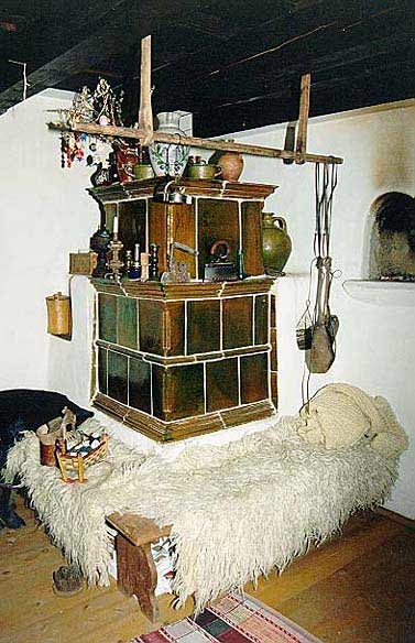

  • rastooo
    1. novembra 2010 at 17:46
    Tato chlebova pec stoji v mojom dome vo Vysehradnom.Taketo pece vyrabam a j staviam.Mam viacero predloh z nasho regionu,podla ktorych mozem pec realizovat.Zaujima ma,v ktorom objekte v Handlovej tato pec stoji a ci sa tam zachovala cierna kuchyna.Robim pece aj stylove z akehokolvek historickeho slohoveho obdobia.Restaurujem stare kachle.Zaroven zbieram stare kachlice,aj fragmenty pre vznikajuce muzeum kachli.

  • mimoto1
    5. decembra 2010 at 14:23
    Rastooo, potrebujem postavit v chalupe sporák ak kachľovú pec.Možno niečo podobné ako máš tu na obrázku.Hľadám kachliara,ktorý by to zrealizoval.Mal by si záujem?
  • rastooo
    15. decembra 2010 at 10:28
    Ahoj Mimoto1.Naviem či si dostal moju odpoved.Co sa týka kachľovej pece lebo sporáka,či iného ykurovacieho telesa tak nie je problém.
