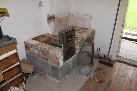

    Práve som sa pustil do stavby kachlového sporáku. Trocha to trvalo kým som zohnal materiál, ale už som začal. Nemal som šťastie na kachliara, ktorý by bol ochotný niečo prezradiť, ale dúfam že som toho navstrebal dosť aby som veril že to bude fungovať.

  • doky
    24. augusta 2009 at 8:48
    Pistino
    potvrdil si s Pyromasom, co som napisal povyse/Trvalo obyvane/. Byt uprimny,nechce sa mi verit /ak je pec spravne navrhnuta/, ze maju az taku vysoku ucinnost a ak, tak jedine po tyzdni kurenia /co by zodpovedalo Finskym klimatickym podmienkam a hlavne vdaka klapke v komine.

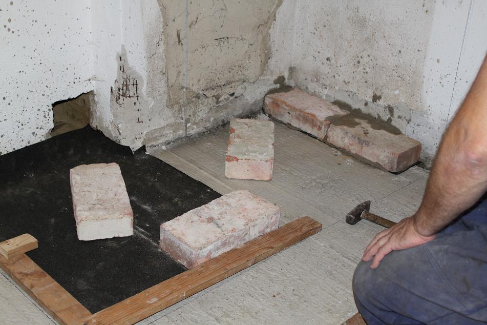

    Steve, pekne, len by som dodal:
    1, davaj velky pozor, aby si mal perfektne do zvislice a vsetkych prinaleziacich rovin ulozene kachlice. Inak to nebude dobre vypadat.
    2, daj si na podlahu okolo karton a na to stary sololit, preglejku…skoda podlahy.
    Co je to ten stvorcovy otvor nad podlahou cez stenu?
  • steve
    24. augusta 2009 at 9:14
    Podlaha ide von, je zničená. Vo vedlajšej miestnosti staviam teplovzdušný krb s akumulačnou vložkou a čiastočne by mal prispieť teplom aj do kuchyne. Nakolko v budúcnosti plánujem výmenu okien potrebujem pre horenie prívod vzduchu. Počas zimy som zistil že krb nad ránom horšie horý, po otvorení vchodových dverí sa plameň upravil – v miestnosti bolo málo vzduchu. Preto ku každému ohnisku privádzam vzduch zvonku. Radšej nižšia teplota ako sa udusiť.

  • steve
    7. septembra 2009 at 11:39
    Tak po zdravotnej prestávke som o čosi ďalej

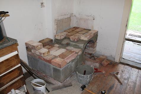

  • pader
    10. septembra 2009 at 9:03
    steve, no ty si riadne pokročil.
    tehly si spájal obyčajnou maltou alebo klebrom alebo nejakým špeciálnym pojivom odolným voči teplu?
    to ohnisko má z tvarovaných šamotiek alebo si tiež len zrezal obyčajné tehly a niečim tepluodolným ich vymazal?
    díky za radu.

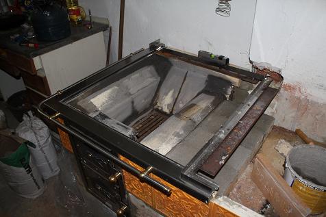

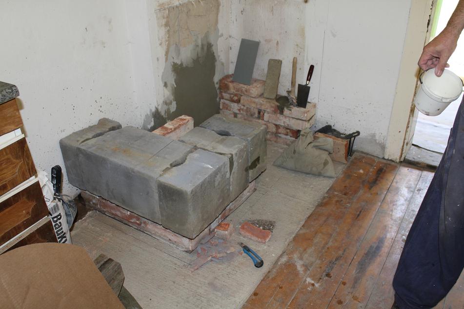

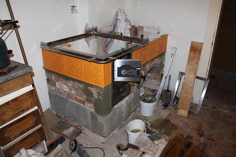

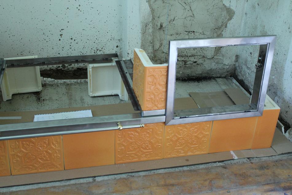

  • steve
    10. septembra 2009 at 19:56
    Tehly sú použité z búračky storočného objektu a lepené na klasickú maltu, posledná rada je položená do tehliarskej hliny zmiešanej s pieskom. Celé ohnisko je zo šamotových tehál a lepené šamotovou maltou od výrobcu šamotových tvaroviek. Je podstatne lacnejšie ako lepidlá ktoré doporučujú predajcovia krbov. Kachlice boli postavené do hliny ale potom z vnútra a vzájomne vyplnené šamotovou hmotou určenou na lepenie kachlíc.
