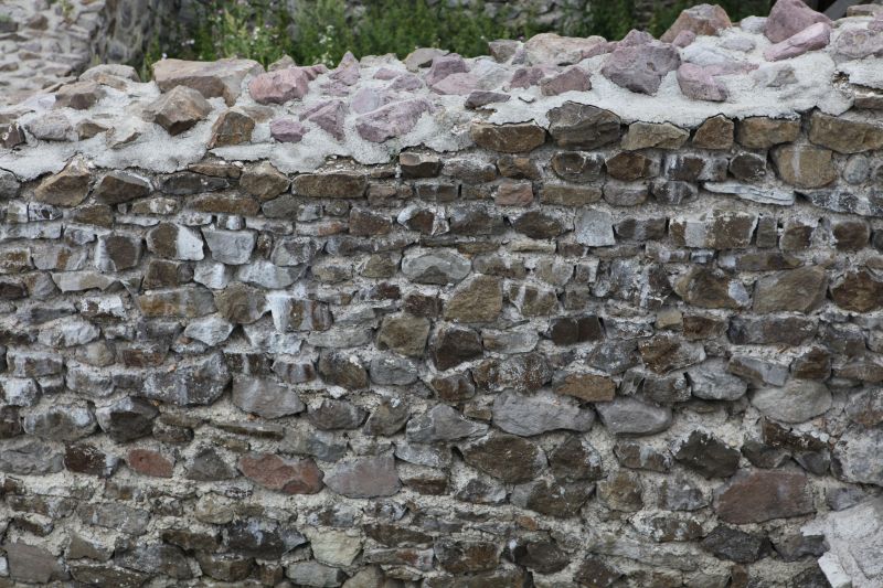

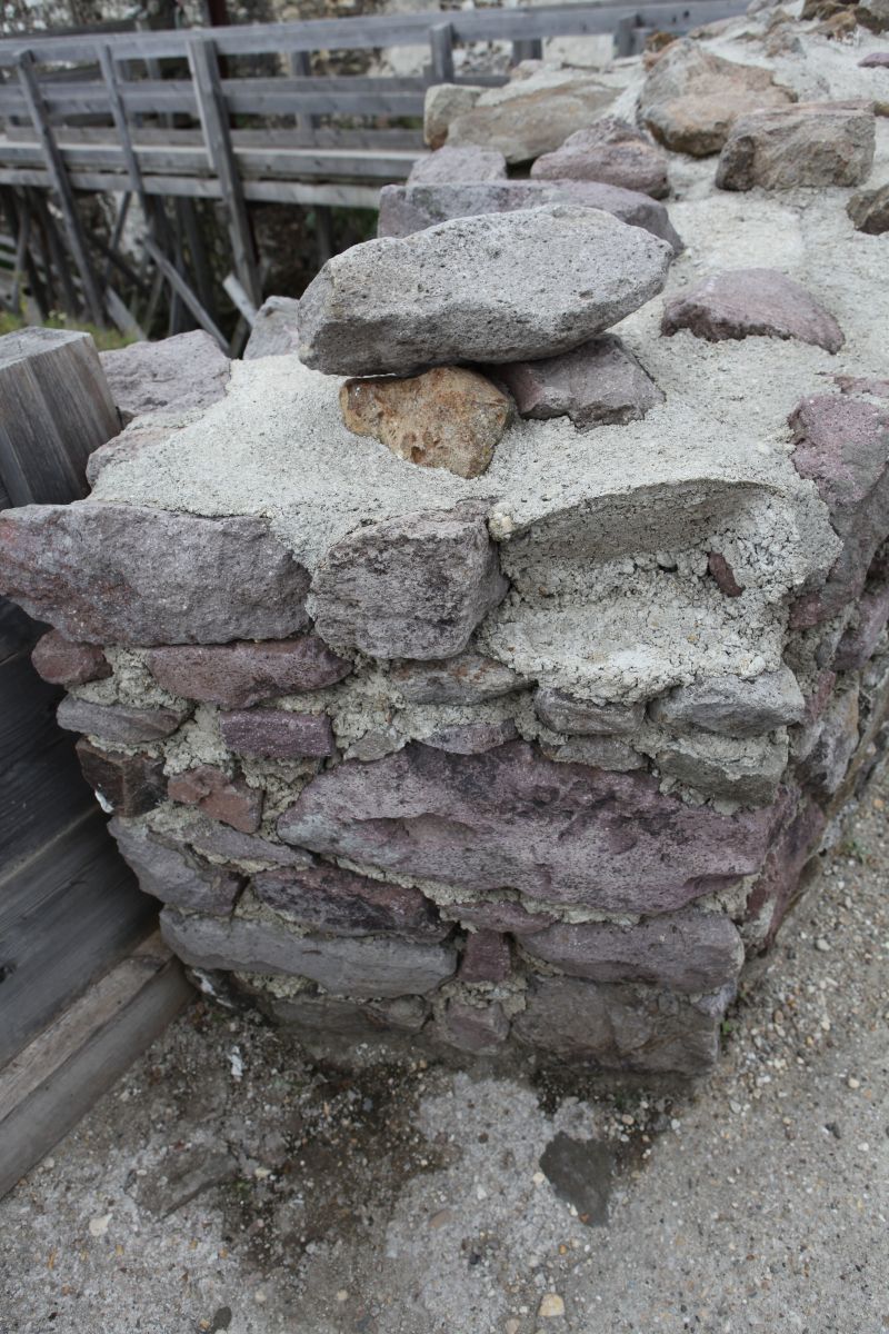

    Niečo pre Tvojich murárov, niečo o čom hovorí aj Doky, ale treba povedať , že sa jedná iba o akúsi betónovú „čiapku“ na múroch murovaných z vápennocementovej malty, obsah cementu trochu väčší, čiapka čistý betón, do neho uložené kamene. (Hrad Füzér, HU)
