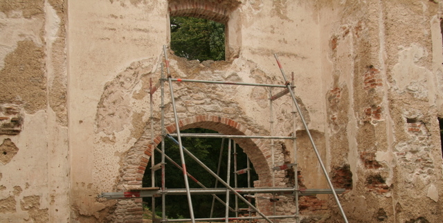

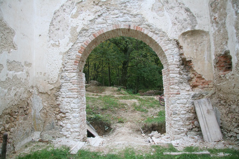

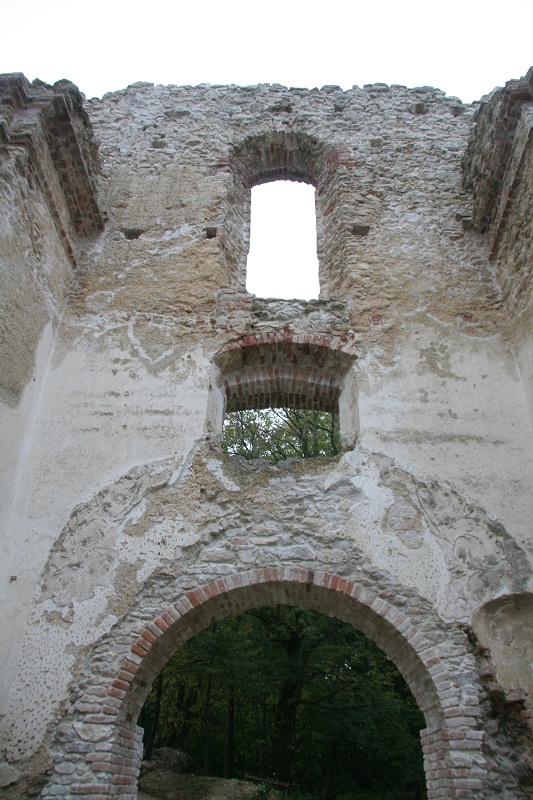

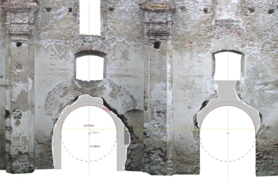

    Sumarizácia prác z letnej sezóny 2010 – na pokračovanie – 1.časť
    Priorita 1 pre sezónu 2010 bola v kostole –
    záchrana vzácnej štukovej výzdoby na východnej bočnej stene lode kostola – podmurovaním záklenkom (oblúkom) nad znovuvymurovanými špaletami.
    Ide o prechod do bočnej kaplnky kostola, kde murivo so štukovou výzdobou hrozilo zrútením a ohrozovalo aj turistov.
    Stav pred zásahom a stav po zásahu v lete 2010:
    Takto bol zásah plánovaný a navrhnutý (priemet do ortofoto zamerania kostola):
    Po konzultáciách a dohode so statikmi ako aj s metodikom pamiatkovej obnovy (Jarka Žuffová) a s KPU Trnava bolo zvolené riešenie kompletným znovuvymurovním špaliet prechodu a zaklenutím plným oblúkom (na základe analógií z daného obdobia prelomu 17.a 18. storočia).
    Celkový výsledok:
    Viac o postupe murovania takmer 3 m veľkého záklenku je vo fotogalériách tu:
    Katarínka2010 Murovanie záklenku – Východný múr kostola

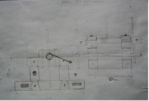

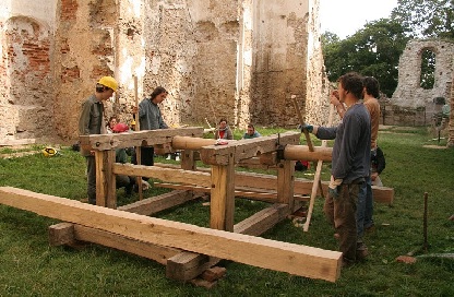

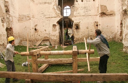

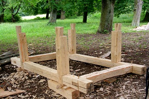

    VÝROBA A POUŽÍVANIE RUMPÁLU na Katarínke v lete 2010 – videá
    Počas letnej sezóny 2010 sme ručne „vytvorili“ drevený rumpál (vrátok, zdvihák) na ručný pohon, ktorý slúži na zdvíhanie ťažkých bremien. V našom prípade dubových trámov do veže kostola, kde rekonštruujeme pôvodné podlažia.
    Tu môžete vidieť, ako rumpál vznikal a rástol pod rukami dobrovoľníkov: http://www.youtube.com/v/UWmvgb-HUHU
    http://www.youtube.com/v/UWmvgb-HUHU?fs=1&hl=sk_SK
    Tu je celá fotogaléria z výroby a skadania rumpálu: http://picasaweb.google.com/Katarinka2010/Katarinka2010SkladanieRumpalu
    Rumpál bol ručne kresaný pod vedením tesárskeho majstra Mira Čárskeho počas júla a augusta. Kovové časti zhotovil Tulius (Tomáš Vlček).
    Rumpál je kresaný z čerstvého jaseňového dreva, hlavný hriadeľ je z dubového dreva, pomocný hriadeľ na posun opäť z jaseňa. Rukoväte sú zo suchého jaseňa.
    Autorom konštrukcie je Miro Čársky, inšpirovaný ideovým nákresom Malfina a historickými inšpiráciami majtrov Ružičkovcov z Čiech podľa renesančného staviteľa Bruneleschiho a realizačného výkresu statika Vlada Kohúta. Samotné statické výpočty realizoval náš ďalší statik Ivan Holub.

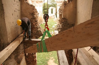

    Ďalšie video ukazuje použitie rumpálu pri zdvíhaní dubových trámov (hmotnosť 120-300 kg) do útrob 30 metrov vysokej kostolnej veže. Sprevodovanie bolo cez jednoduchý kladkostroj zavesený na nosných I-profiloch („koľajniciach“) na korune veže a cez pomocné kladkové kolesá bolo lano ťahané do lode kostola na nový rumpál.
    V budúcnosti bude osadený na vrchné nosné koľajnice aj pojazd (podvozok z vozňa lesnej železničky), ktorý bude cez druhý rumpálový hriadeľ umožňovať aj pozdĺžny posun zaveseného bremena.
    Video: Katarínka – koncert pre rumpál a orchester (2010): http://www.youtube.com/v/wHZHh9SbeTk
    http://www.youtube.com/v/wHZHh9SbeTk?fs=1&hl=sk_SK
    Tu je celá fotogaléria z použitia rumpálu a ťahania trámov do veže: http://picasaweb.google.com/Katarinka2010/Katarinka2010KoncertPreSolovyRumpalTramyAOrchesterTDurOpusC1

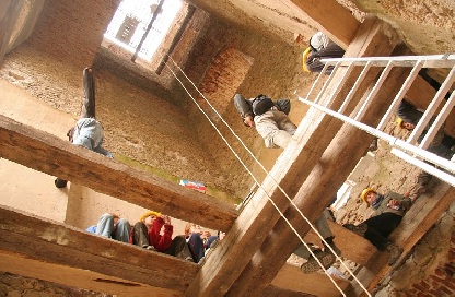

    VEŽA – rekonštrukcia trámových podlaží
    Viac ako zbytočne dlhé texty povie toto video o rekonštrukcií podlaží 30 m vysokej veže Katarínky – zdvíhanie dobrovoľníkmi vykresaných dubových trámov vlastnoručne vyrobeným/vykresaným rumpálom a ich osádzanie na pôvodné podlažia do zachovaných káps…
    http://www.youtube.com/watch?v=UFZiAumqpPk
    Video má len minútu a pol ale určite stojí za zhliadnutie!
