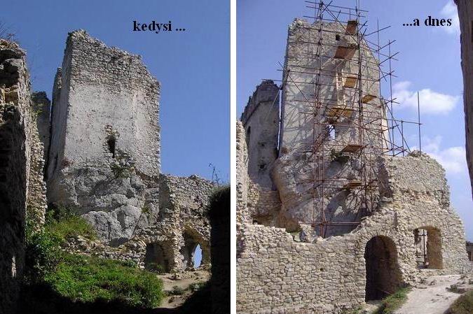

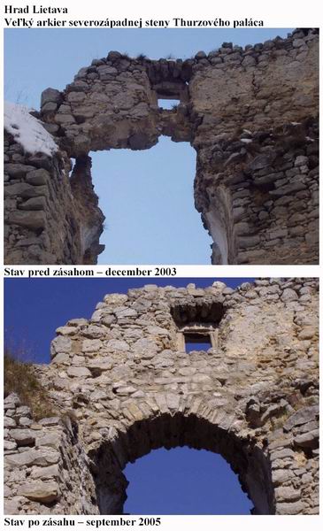

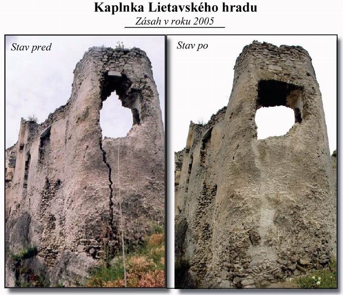

    Kolega Brapi mi poslal dnes tento porovnávací záber po I.zásahu do exteriéru Hlavnej veže.
    Súťažná otázka koľko detailov je rozdielnych ?
  • strombus72
    20. septembra 2008 at 11:25
    Je to super. Nemože byť lepšie porovnať rozdiel, ako si to urobil. Bez tych záberou pred zásahom málokdo dokáže rozoznať rozsah vykonanej práce. Dúfam že zverejníš viac.
  • chobot
    21. septembra 2008 at 10:56
    Máš pravdu na porovnávacích snímkoch je najlepšie vidieť vykonaný zásah.

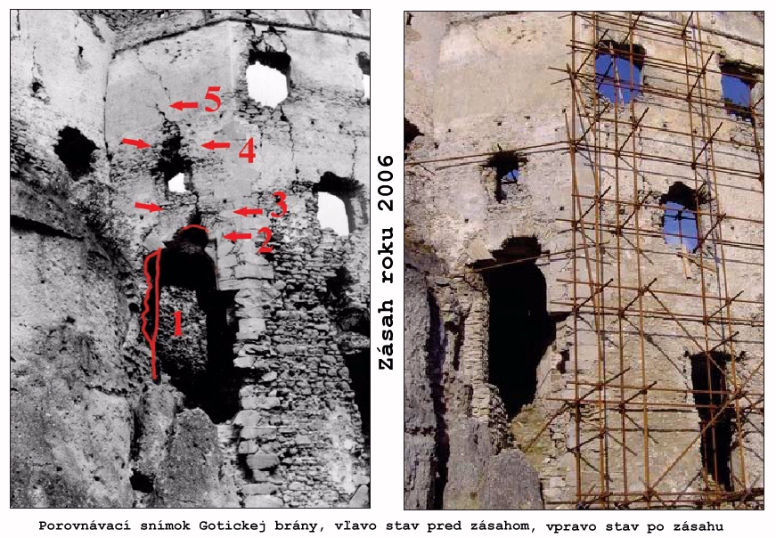

    Posielam Vám ďalší porovnávací snímok zásahu z roku 2006. jedná sa o pôvodný vstup do hlavného paláca – Gotickú bránu.
  • strombus72
    21. septembra 2008 at 15:26

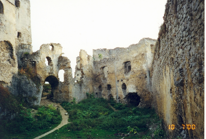

    Hmmm, nebolo tam zachované trochu viac s toho ostenia brány? Ja som tam bol len v roku 2000 a fotky som robil klasickym foťákom a naskenovaných mám s nich asi len 5, ale možno sa mi to len zdá. Ak sa mi ich podarí naskenovať viac(osobne skener nemam), tak ti ich poslem ak máš záujem. peter
  • heretic
    21. septembra 2008 at 15:42
    Ahoj Strombus Peter, ktoré ostenie myslíš? Mi to akosi nepasuje s touto foto, buď konkrétny.
  • chobot
    21. septembra 2008 at 16:43
  • strombus72
    21. septembra 2008 at 18:48
    Nie ten obrazok nepasuje. Vhodny obrazok hornej brany do gotickeho hradu nemam naskenovany. To bolo len na ukazku ako to tam vypadalo.

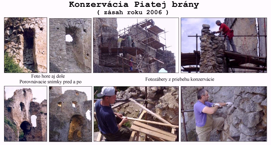

    22. septembra 2008 at 10:09
  • chobot
    22. septembra 2008 at 20:58
  • chobot
    23. septembra 2008 at 22:59
  • strombus72
    24. septembra 2008 at 18:56
    Jaaa si to vychutnavam!!!!! Myslim ze sa spravilo viac ako bolo vidno z priebeznej dokumentacie zverejnenej na domovskej stranke Lietavy a tu. Pretoze sa nedalo porovnat. Teraz je to fajn. Vrela vdaka.
