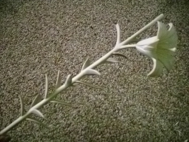

Posted by artik on 26. novembra 2009 at 21:16potrebujem zakonzervovať drevorezbu Ľalie pre sochu do kostola pred farebnou úpravou. Prosím o radu.
Hmm, potrebujeme viac informacii. Ide o pamiatku, pripadne stare drevo, alebo je to nova tvorba?
Alebo kombinacia :)
Rád bych ti poradil, nicméně myslím, že žádný zodpovědný restaurátor se k tomu fundovaně nevyjádří, dokud mu neposkytneš více informací a v ideálním případě též foto.
Co si představuješ pod pojmem konzervace? V čem spočívá poškození zmíněného kusu? Potřebuje např. petrifikovat (zpevnit), je napadnutý dřevokazy, jaká je míra znečištění povrchu, co jsi s ním doposud provedl, co bude tvořit barevnou úpravu… atd.?
Zkus se k tomu nějak postavit, čím více údajů, tím snažší odpověď. :wink: -
Ide o novú drevorezbu. Ešte na nej pracujem,Zatiaľ zháňam informácie.Drevo nie je poškodené,ale kostol má chladné a vlhké prostredie. Ide mi skôr o ochranu,pred týmito vplyvmi.Je to ešte jeden z tých pôvodných kostolov.Klenby a maľby na stenách a strope Kvet ľalie je aj na mojej vizitke. ten mal byť pôvodne na tej ľalii,len je trochu menší,tak pracujem na nových kvetoch Uvažujem požiť Disperzný farebný náter, ale zatiaľ nemám skúseností z tými nátermi čo sa týka kvality.Na trhu je veľa druhov a nechcem riskovať nemám odskúšanú kvalitu.
Jestli je to nová dřevořezba, tak nepotřebuje petrifikovat.Jen bych ji preventivně napustil na ochranu před červotočem (osobně používám Lignofix OPI).Ale povrchovou úpravu bych dělal shodnou se sochou, jejíž součástí ta lilie bude.Takže asi tempera na křídě? Vodou ředitelný dispersní barvy radši ne.
Srdečne ďakujem za radu. Z tou sochou máš pravdu. Asi to tak urobím.
Musím sa najskôr ospravedlniť za (asi ) nesprávne informácie o soche. Je to sadrový odliatok. A keďže nie som odborník na tieto druhy úprav,tak to skúsim nejako opísať. Farebný náter je hladký polomatný. Pokiaľ ide o tú ľaliu,je podstatne menšia ako vypadá na foto. Kvet ma priemer 6,5 cm a hrúbka lupeňov na kvete a listov na stonke je od 1mm. Vnútorné tyčinky a kolík sú ešte jemnejšie,preto si to neviem veľmi predstaviť z kriedovým podkladom.Skutočne nie som v tom odborník a budem vďačný za každú radu. :smt017
ufff, tak já nevim. snad tedy temperu rovnou na dřevo. nejdřív udělat vzorek aby souhlasila barevnost a lesk. nakonec možná konzervovat voskem. ale jestli to vlhko v kostele vydržela sádra, dřevo to vydrží určitě. :roll:
Chcel by som sa ešte opýtať na tie tempery. Preštudoval som si na obnove o temperách a chcel by som sa opýtať,či potrebný druh tempery( emulzné alebo disperzné), si mám namiešať sám ,alebo je možné kúpiť aj hotové. Informoval som sa v predajni DK-rámovanie v B.B.,ale na túto otázku som nedostal odpoveď. Som na I.D. a drevo je môj koníček,takže som neštudoval reštaurovanie,ale z rôzny povrchovými úpravami mám nejaké skúsenosti,akurát s týmto nie. Preto by so rád poprosil o radu. ďakujem. :-k
