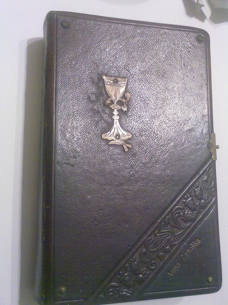

Posted by woodmaker on 11. februára 2011 at 19:59Chcel by som ho zachovat aspon v takom stave v akom ho mam…

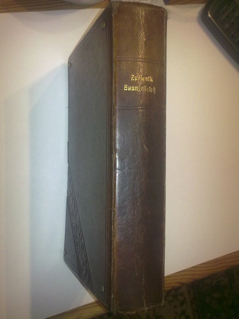

Cim by som mal osetrit kozenu vezbu, pri ohyboch uz praska..
Zlate pismo ci by bolo mozne opravit ak hej tak cim…

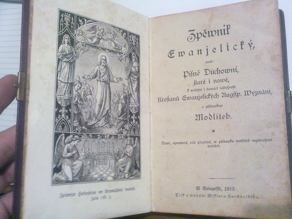

Papier vyzera byt celkom v poriadku trosku zozltol sem tam tmava skrnka..Dakujem za rady som v tom uplny zaciatocnik…

Spevník je vo veľmi dobrom stave, ktorý nevyžaduje akýkoľvek zásah. Odporúčam maximálne očistiť väzbu od nečistôt. Ak ho budeš mať v priestore kde relatívna vlhkosť neklesne pod 45% a budeš ho chrániť pred prachom, prežije aj tvoje deti.

Jestli ta kožená vazba křehne a praská, ošetřil bych jí po očištění lanolínem. Kupuju ho v lékárně. Stará a přeschlá kůže tak opět zvláční.

Ten lanolín z lékárny už se může rovnou aplikovat. Vosk bych na kůži raději nepoužíval. Obávám se že by způsobil ztuhnutí až ztvrdnutí té kůže a to jí vůbec nesvědčí. Lanolín ji naopak změkčí a zvláční takže je zase měkká a poddajná, neláme se a nepraská.
Chemicky je lanolín vosk (Wollwachs, lat. Adeps lanae anhydricus). S vodou tvorí veľmi stélu emulziu a je anibakteriálny. Vhodný na údržbu živej kože pod označením LANOLIN v emulzii akú opísal woodmaker. Používa sa aj v krémoch na topánky a určite zlepší aj vzhľad väzby. Nevyrieši však pravdepodobne samotný problém.
