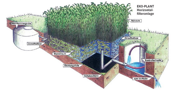

    Koreňová čistička stavaná pre 20 rodinných domov
    Zaústenie i vyústenie potrubia cez izolačnú fóliu musí byť tiež dokonalé. Do takto vytvorenej vane urobíme štrkový filter z triedeného sypaného štrku. Zrnitosť štrku vo filtri je od vtoku po vyústenie čoraz menšia (až po piesok). Do štrkového filtra zasadíme trstinu a ihneď do nej napúšťame splaškovú vodu. Zasadenie urobíme premyslene, aby sa rastliny nedostatkom vlahy nezničili. Baktérie vzniknú ihneď po napustení znečistenej vody do štrkového filtra. Vzdušný kyslík pre baktérie privádza trstina zasadené do filtra. Baktérie začnú likvidovať nečistoty vo vode ihneď – čistiaci proces naštartuje okamžite. Výsledok laboratórnych výskumov z odobratých vzoriek na výtoku ukazujú, že účinnosť čistenia dosahuje zvyčajne 98%.
    Pri dostatku plochy možno čistiareň aj rozširovať. Je vhodná aj na dočistenie málo funkčnej inej ČOV. Pracuje bez chemikálií, nepôsobí negatívne na okolie a môže sa stať aj súčasťou záhrady vo dvore alebo v parku.
