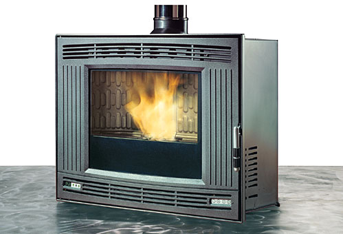

    Krb napr z týchto odkazov.
    http://www.peletova-kamna.cz/index.asp?menu=640
    http://www.morus.sk/vykurovanie-krby-edilkamin-krbove-vlozky.php
    http://www.morus.sk/vykurovanie-krby-extraflame-krbove-vlozky.php

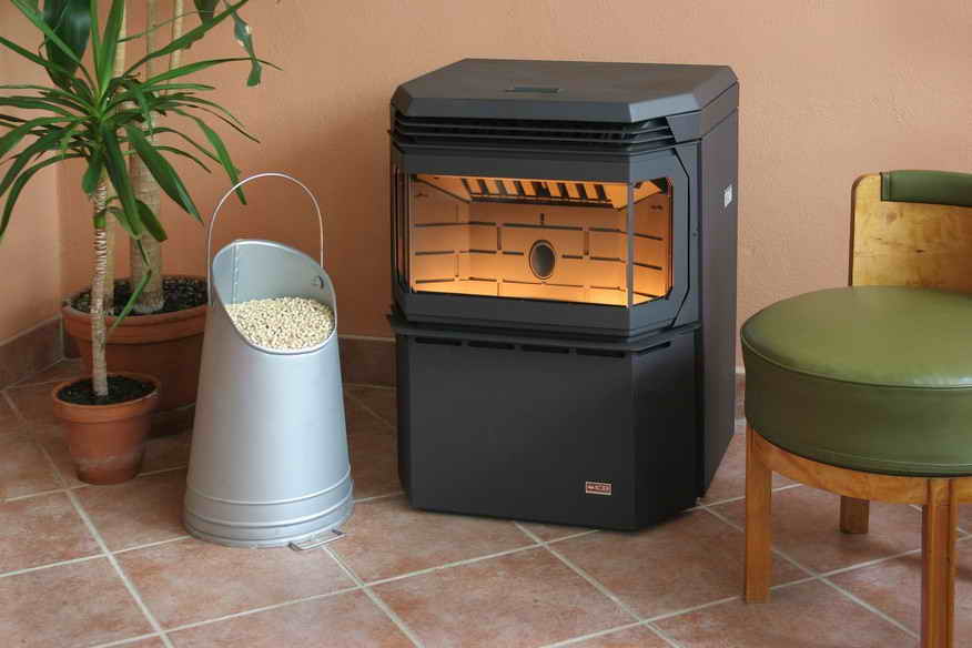

    Pre porovnanie od firmy EXTRAFLAME (Taliansko) stojí ta najmenšia krbová vložka na pelety Confort Mini 3 – 7,8 kW/h v liatine 64tis s DPH a v šamote 69tis u firmy
    http://www.technosystem.sk/
    Zaujímavé je riešené odvodu spalín ako Turbo priamo cez obv konštr bez komína.
    alebo 80tis. u firmy
    http://www.dittel.sk/index.php?main_page=product_info&cPath=12_70&products_id=203
    alebo 70tis. u firmy
    http://www.extraflame.sk/?id~1t4ncy0qnw7t
    a majú už aj s integrovaným vodným výmenníkom. Vzduch 1,3 – 4,6kW/ H2O 2,5 – 8kW
    http://www.extraflame.sk/?id~4wn6fkrg8im8
    Je to teda raz tolko ako od tej českej firmy odkaz minule za 36tis.čk v šamote výrobca INNOVATING CONCEPTS ON BIOMASS ICB (Španielsko).
