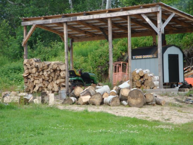

    Byť v tvojej situácie dal by som si
    WOOD OUTDOOR FURNACE
    http://www.wooddoctorfurnace.com/
    Akurát neviem o tom že by sa u nás taký kotol predával takže by sa musel kupiť klasický a osadiť ho do nejakého malého pristrešku teoreticky može byť celý rozoberatelný v pripade prístupu z bokov, no a komín.
    V dome alebo pod prístreškom by bola vyrovnávacia nádrž akumulačná a ta by sa mohla ešte elktrickou špirálou v pripade potreby dokuriť.
    Situácia ohladne kurenia s drevom je v súčasnosti nielen ekonomická záležitosť ale aj módna trendová. Celá práca je tak strojovo vyspelá ( motorová píla, drtič konárov, ele. štiepač polien, minitraktorík, príp. Jeep) že sa to radí k činnosti pri ktorej sa dá odreagovať na úrovni. Je to určitá činnosť ktorá sa podobá činnosti kosenia trávnika s benzínovou kosačkou ktorú majú v oblube niektorý páni.

    Janko tie pece sa mi pacia, len dumam ako je mozne ze maju taky kratky komin?

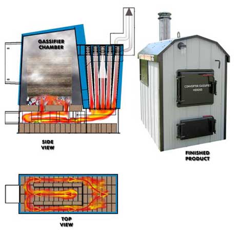

  • janko
    24. februára 2010 at 13:36
    Komín je dlhý taký aký treba podla amerických predpisov. Predpokladám že ked je kvalitný kotol drevosplynujúci bude mať spalinový ventilátor čiže netreba velký ťah komína a minimum spalín čiže sa ludia okolo nepričmudia, v podstate by dym nemalo byť vôbec vidieť pri kvalitnom kotle. Pokial sa nekuri uhlím.
