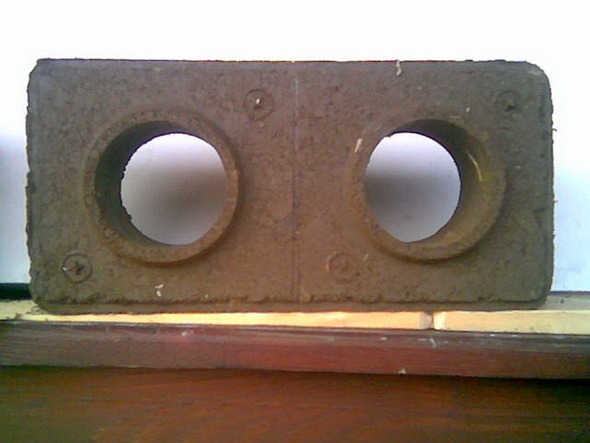

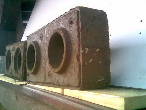

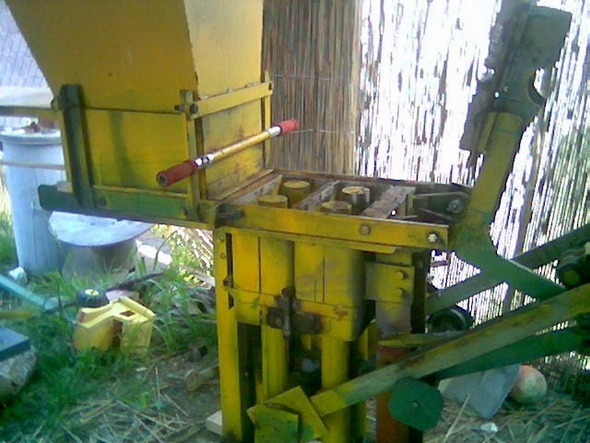

    Pracoval som na tom viac ako jeden rok. Na 80% materiálu je z kovošrotu.
    Ostatný je kúpený vo firmách alebo v obchode. Výroba súčiastok bola v učňovskom stredisku. Platil som solvinou. Robil som všetko na „kolene“. Nie je ešte nastriekaný farbou kôli zváraniu. ta farba čo je na ňom sú len zostatky iných farieb pri iných prácach. Nie som strojný technológ tak mi moje prepočty niekedy nevychádzali a musel som niečo aj prerábať. Toto by mohla robiť nejaká firma ktorá má na to strojné zariadenie. Cenu neuvediem lebo to nerobím na predaj ale ako koníčka. Potrebujem ho ešte dobre pozvárať a spustím výrobu lego tehál.
    Je robím viacero pomocníkov do do záhrady a na stavby. Robím aj s trstiny, strechy, panely, oplotenie z trstiny a iné. Mám 67 rokov a zdravie nie najlepšie. komunikácia len E-mail bdkon@seznam. cz Bývam ale v Prešove.

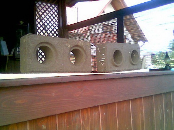

    Pri dobrej organizácii práce a fyzický zdatných dvoch ľudí pri obsluhe lisu sa dá vyrobiť za min. 8 ks. ale za jeden deň pri normálnej práci je to najmenej 800 ks tehál. Lis vyrába aj polovičky pri vložení deliacej priečky. K týmto dvom treba aj ľudí na prípravu zmesi.
    Zmes môže byť aj z výkopu pod dom. Nesmie tam byť humus a iné nežiadúce mat. ako korene , tráva atd. Je dobré ak je hlina ílovitá. To sa musí vyskúšať a urobiť skúšobné tehly. Tehliarska hlina by mala byť odstata nakopana na jeseň aby cez zimu bola premrznutá. Sú aj iné možnosti receptov na lisovaný materiál.
    Lis môže vyrábať aj iné vzory tehál. Neskôr ich vzor uverejním. Sú to veľmi široké možnosti ktoré sa nedajú opísať v malom článku, aleje potrebný širší popis, eliss

    V tomto čase som už oveľa ďalej. Už som vyrobil niekoľko receptov aj niekoľko nových foriem tehál a lis je prestriekany na žlto.

    Každé tehly vylisované na tomto lisu sa sušia či sú čiastočne stabilizované alebo čisté hlinené s pieskom atd. Pri vylisovaní sa musia opatrne odobrať z lisu a pomaly uložiť na určené miesto. Teraz keď nie je tak prudké slnko sa môžu sušiť aj na slnku a stačí jeden deň potom sa uložia pod prístrešok aby na ne nepršalo lebo to zmení trochu pomer vody čo nie je žiadúce. Tehly mi nepraskajú. Skôr pri neopatrnom odoberaní z lisu a drastickom narábaní prasknú. Na druhý deň po výrobe sa môžno s nimi narábať aj trochu neopatrnejšie. Po jednom týždni sa môže s nimi už aj murovať ale len nenosné priečky. Stabilizované sa používajú bez obmedzenia po 14 dňoch.
    Môže sa s nimi murovať i nosný múr z vonku. Z vnútra sa použije primurovka tehál nestabilizované do požadovanej hrúbky. Na to sa môže použiť hlinená omietka. Pre ostatných ktorý by stavali z hliny zvonku musí byť stabilizovaná omietka polymérom. Ten predáva česká firma. Na hlinenú stenu môžeme celkom jednoducho použiť stenové kúrenie. Ja som autorom aj trstinovej strechy na stránke Obnova trstinová strecha. bdkon@seznam.cz Prešov.
