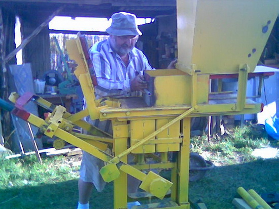

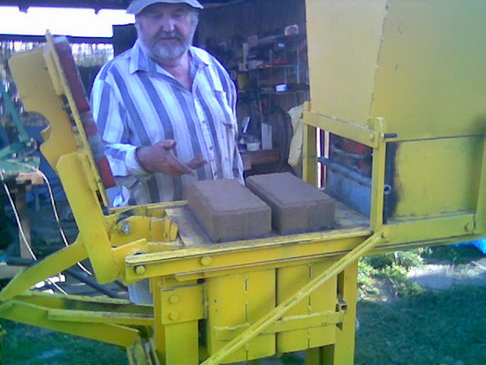

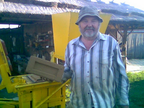

    Fotografie od ELISS.

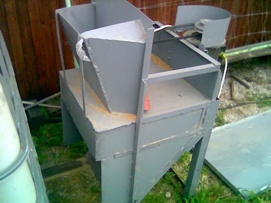

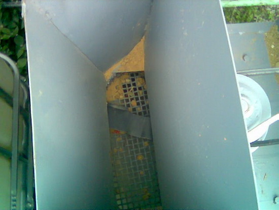

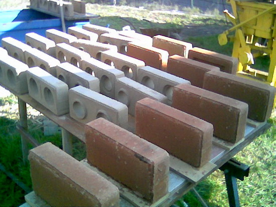

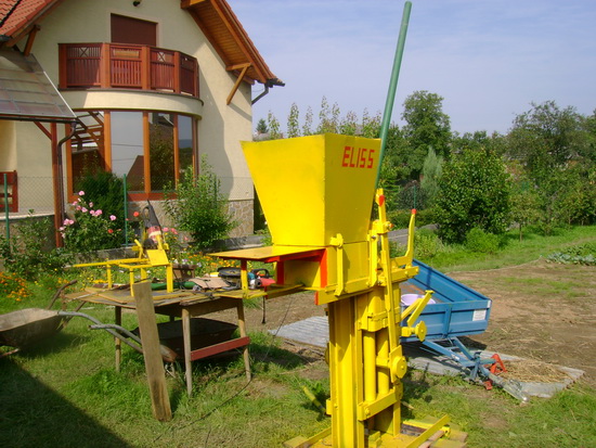

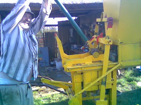

    Ako sa Vám páčia fotografie? Teraz už viete ako vyzerám a aký je môj vek. Škoda, že nemám nasledovníka lebo syn sa venuje stolárstvu. Toto ho zaujíma len okrajovo a niekedy mi celkom dobre aj poradí. Tehly sú vyrábané rôznymi receptúrami. to je čiastočne aj vidieť. Keby som mal dosť ekologického a skartovaného papiera tak by sa dali vyrobiť tehly aj na stavbu.Dala by sa lisovať slama ,konope aj vlna. Všetko má svoje úskalia a treba nastavovať lis na to čo sa lisuje. Na objemný materiál ako je slama a konope by bolo potrebne predlisovať na jednoduchom drevenom lisu. Slama papier musia byť namočené vo vode, V ílovom mlieku, vápennom mlieku alebo i cementovom mlieku. Škoda.že nemám tu slamu a konope.
    Tehly sa lepšie robia ak ílová hlina je premrznutá a na jar sa dá totálne vysušiť. Potom ju podrviť na prach napr. na takom drviču ako je na obrázku. Potom sa lepšie recept dá namiešať. Dá sa jedno vedro hliny a jedno vedro piesku. Ak by to nebolo dobre pridá sa taký materiál ako treba. Je to trochu alchmia ale dá sa to zvládnuť. Tak veľa zdaru a píšte mi i priamo skyp len večer blascakelias mail je hore.

    Uf… Sem-tam pracujem zo železom aj ja a musím povedať že vám to muselo dať veľa práce a špekulovania zostrojiť tento lis. Je jednoduchý a funkčný a to sa mi najviac páči. Bude to dosť ťažké ako vravíte alchýmia nastaviť správny tlak a zmes. Ale verím že ako z každým zariadením keď človek dlhšie pracuje sa s nim zžije a práca ide jedna radosť. Ja som farmár a tiež ma takéto veci zaujímajú a mám k nim blízko najmä vďaka Obnove. Gratulujem vám pán Blaščák k zariadeniu a prajem veľa pracovných úspechov. Možno príde deň keď sa aj ja odhodlám niečo podobné skonštruovať.
