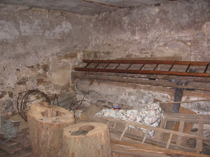

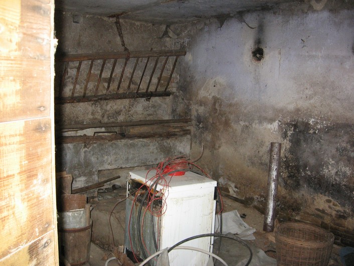

    to som už spravil. fotky su stare, ale uz mam podlahy vykopane na cca 30cm pod cistou podlahou. na stenach bola omietka a niekde este aj je. to musim orucat lebo je spinava skareda. ja by som to chcel niecim ohadzat. nechcem to mat priznane. bude tam aj kupelka, tak to by nebolo dobre a hygienicke
    tie fotky som sa snazil zavesit ale nejako to nejde. ako ich tam teda dat?

    … na stenach bola omietka a niekde este aj je. to musim orucat lebo je spinava skareda …
    Škoda, že sme nevideli fotky – čo to je „špinavá škaredá“ omietka? Nestačí ju doplniť a omaľovať?

    povodna omietka je nepouzitelna. z 50% je opadaná, niektoré steny su tak ako sa tam o ne kedysi kravy a kone obtierali a pod…..
    tak ja idem skusit znova tie fotky zavesit.

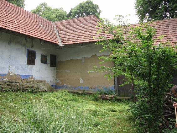

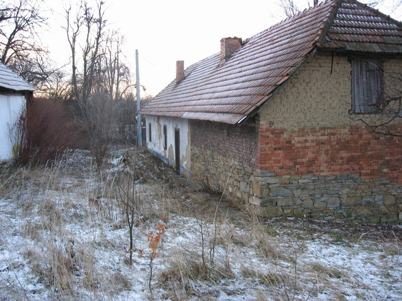

    a este pridava jednu z vonku. ta neohadzana cast je prave mastal. zvysok domu je kamenny zaklad a nepalena tehla.

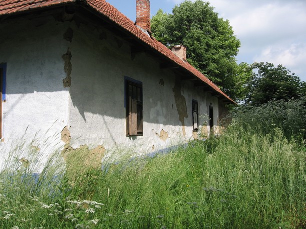

    a este pohlad na chalupu

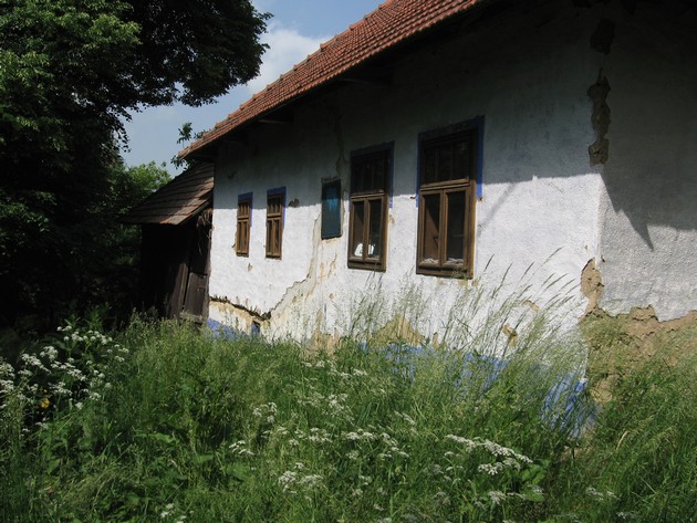

    a pohlad z dvora
    co myslite, co s tou omietkou vonku? vraj cele orucat, nabit rabicove pletivo a nahodit vapnovo-cementovú omietku s pieskom a jemnym strkom. ak by vacsina drzala, tak by sa nedalo len jednoducho opravit s hlinennou tie chybajúce casti, oskrabat staru farbu a pretriet to?
