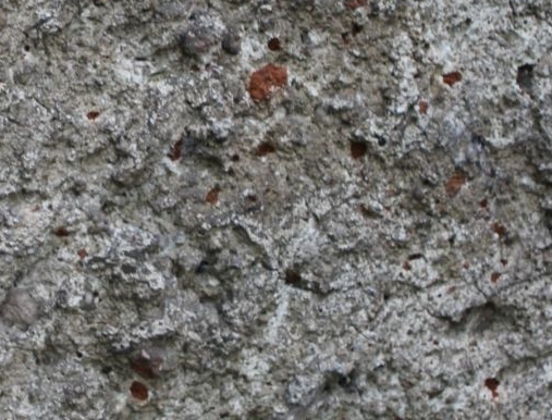

    Zabudol som povedať, že murivo bolo omietané, v Čechách vo veľa prípadoch (skôr viac, ako menej), hydraulickou maltou, na Slovensku neviem, ale rád by som sa dozvedel.
    Kúsky tehly v omietke. Objekt tzv. csiga, Szádvár (HU)
