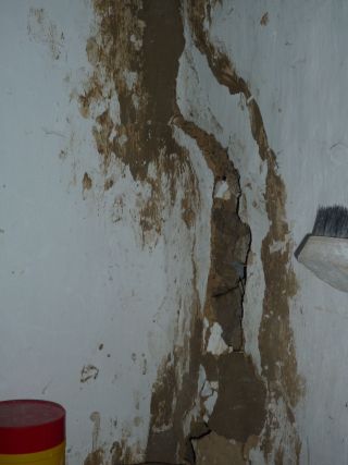

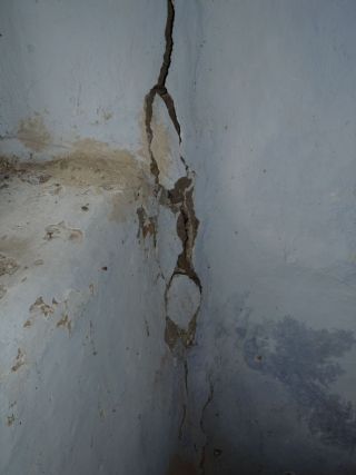

  • gabriela8083
    30. marca 2016 at 23:40
    takto to vyzerá
