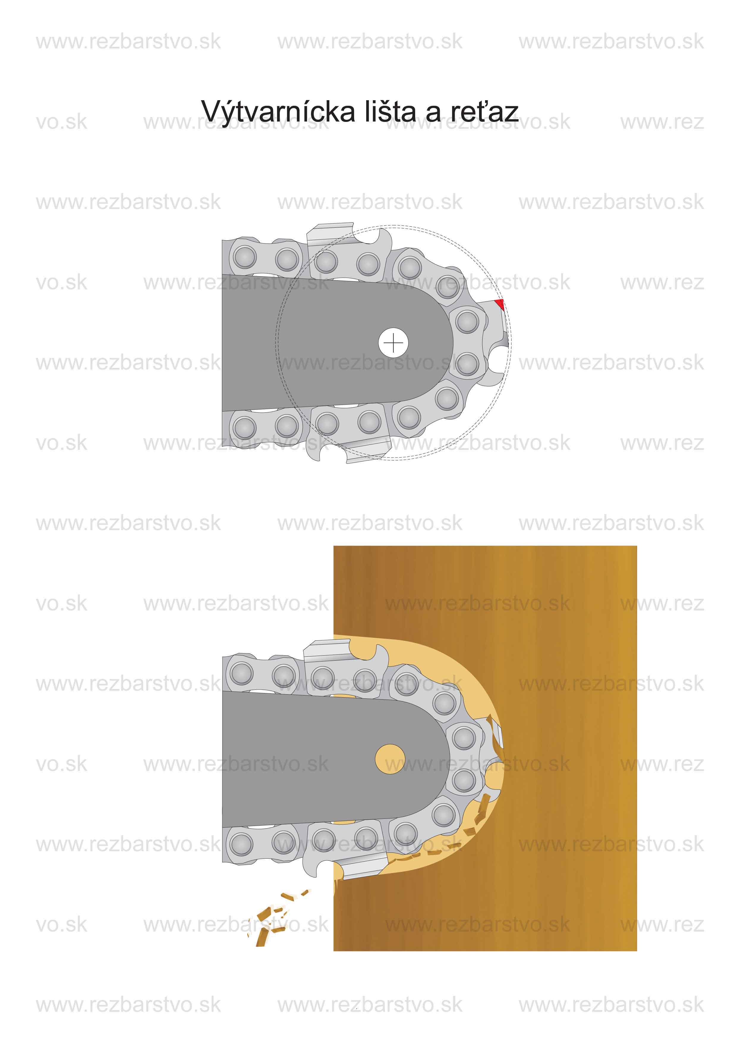

    Tá kniha ktorú som spomenul, bude vydaná v náklade 1500 ks, takže kto bude mať záujem, určite sa mu dostane. Možno sa dohodnem s Michalom Hrčkom, že by mohla byť ako použitá ako ohodnotenie za „niečo“ pre návštevníkov Obnovy. Keďže mám veľa aktivít a peniaze sú veľmi úzky profil, Obnove môžem prospieť skôr v naturáliách… Ale inak bude bežne v predaji a bude mať aj vlastnú internetovú prezentáciu kde sa bude dať objednať. Kniha bude obsahovať u nás doposiaľ nepublikované veci, ako napríklad porovnanie klasiských líšt s výtvarníckymi, názvoslovie motorových píl, reťazí aj uhlových brúsok. Taktiež tu budú informácie o novom nástrojovom vybavení pre uhlové brúsky, rast, použitie a vady dreva, riziká pri práci, fotoseriál postupu výroby sochy galéria realizácií výtvarníkov rôzneho zamerania… Niektoré obrázky na posúdenie dám aj sem.
