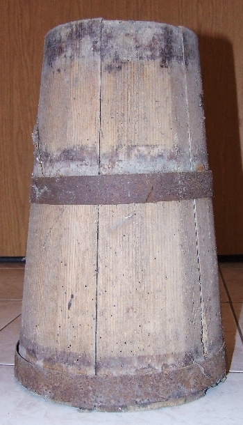

Posted by mrploc on 4. decembra 2008 at 17:40zdravim,

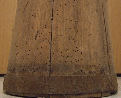

prosim o radu ako v domacich podmienkach zrestaurovat staru mutelnicu, ktoru som nasiel zabudnutu na jednej povale, je na nej dost vela dierok po cervotococh, drevo sa mi inak zda byt ako tak dobre, hlavne ma zaujima co vsetko treba urobit (jednotlive cinnosti) prip ake vhodne materialy pouzit?

zdravim Harp,
ospravedlnujem sa ze prikladam fotky az teraz, dakujem vopred za rady -

Member22. decembra 2008 at 11:37no len tak z rychlika…podla mna to treba rozobrat ak to ma mat zmysel…drevo jemne opracovat..doplnit..glej+piliny z rovnakeho dreva…opracovat a zlozit..a samozrejme este pred tym poriesit cervotoc…a kovanie…ocistit a navrhujem zaciernit napr. taninom

V prvom rade musim povedat ze z mojej strany pojde o konzervaciu tohoto predmetu. Rozobrat? ano! Ocistit drevo od nanosov necistot. Staci saponatom ateplo vodou. Urcite by som drevo nedoplnal. Pred cistenim by som zistil ci je cervotoc aktivny, ak nie, neodstranoval by som ho pokial ma byt predmet v obytnom inter. Obruce konzervovat? ano! sposob najdes v inych temach tu na obnova.sk
ahoj drevo asanovat dierky po červotoči popripade doplnit ak ich tam nechceš neni problem drevo prešmirglovat 80.90 navlchči to vodou nechaj vyschnut potom 120 do hladka to možeš spravit, nejedna sa o židny vzacny kus ak to nechceš v prirodnej farbe tak si to namor potom to možeš navoskovat pripadne politurovat čo sa tyka železnych obruči očistit kartačom a natriet chelade

1. Očisti ho vodou ale ešte predtým dáš dolu kovové predmety ktoré dáš do acetónu alebo riedidla tam sa ti čas farbiva aj hrdze stratí drevo ako tu spomínaniu na asanuješ najlepšie Bochemit QB asi tak trikrát po troch tižnoh čo je interval rodenia červotoča.
2. Renovácia keďže drevo sa ti asi stočí pri vlhčeni treba ho zalistovať aby sa nestáčalo.
3. prebrúsiť, zatmeliť s ak chceš použiť tradičný náter tak to bol olej vedšinou za studena lisovaný alebo niečo podobne tebe stačí dať pronto vosk nie sprej vosk predáva sa za asi 100sk v malých tubách alebo lak vodourieditelny to je na tebe… -

Vladimir vysledok svojho postupu si vystihol v prvej vete. Predmet doslova asanujes. (Chcel si predpokladam napisat sanovat.)
Ak pouzijes brusny papier/smirgel z povodneho povrchu ti nezostane nic. Ale je to tiez pristup aj ked prudko nereverzibilny. Pre mna je orginal zakladom a vsetky postupy odvijam od toho ab ysom ho neposkodil, alezaroven zachranil.
Su rozne pristupy. Ja by som bsusny papier a lak nepouzil.

3. prebrúsiť, zatmeliť s ak chceš použiť tradičný náter tak to bol olej vedšinou za studena lisovaný alebo niečo podobne tebe stačí dať pronto vosk nie sprej vosk predáva sa za asi 100sk v malých tubách alebo lak vodourieditelny to je na tebe…Z tej fotky to vyzerá ,že na obručiach farba nieje takže acetón je zbytočný.
Stačí okartáčovať, naložiť do daždovej vody aspoň na nejaký týžden dva aj tri s tým že voda by sa mala vymienať, potom zas okartáčovať a natrieť včelím voskom, prípadne tanátom čo je ale dosť neprístupný tovar a tuná nieje potrebný.
Jendnoduchší postup by bol odhrdziť v octe s vodou tak 1:1 a dobre ho potom vymyť. Kvalitne vysušiť a natrieť voskom. -
….fakt zaujimave nazory,no v prvom rade demontaz-rozobrat a poriadne vysusit istu dobu,ocistit kromofagom a jemnou ocelovou vlnou,neposkodite povrch a ani patinu,vysusenie,a potom roztok solakrylu bt-55 a toluenu v pomere 1:10 na spevnenie drevnej hmoty,vysusenie,ak je aktivny drevokazny hmyz pouzit fungicidy,cervostop a pod.,vysusenie,a nasledne povrchova uprava podla poziadavky….doporucujem do interieru navoskovat a zalestit politurou.
co sa tyka obruci obrusit ,vykartacovat a natriet Chelade ako spomenul Vladimir,velmy vhodna volba na chemickej baze zlikviduje hrdzu,doporucujem 2krat nater.

uz to mam hotove, nakoniec som to urobil tak, ze som ju rozobral, riadne s navlhcenou handrickou vycistil, nechal vysusit a rovno natrel s vcelim voskom, kedze cervotoc uz v nej nebol aktivny, hrdzu z obruci som odstranil mechanicky a natrel lanovym olejom, s vysledkom som max spokojny, este raz dakujem za vsetky rady -
