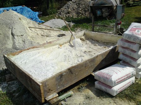

    Už som ten recept písal v Pi 13. Máj. 2005 19:36 do diskusnej témy Chalupa z bieleho kameňa, link http://www.obnova.sk/modules.php?name=Forums&file=viewtopic&t=255. Ale zbadal som tam najmä jednu vážnu chybu: správne sa dáva pomer nehaseného vápna a piesku 1:7, lebo vápno hasením zväčší objem, takže výsledný pomer bude 1:3. A nehasené vápno sa môže použiť aj práškové.
    Preto ešte raz a poriadne:
    Na zemi sa striedavo navrství piesok a kusové alebo práškové pálené vápno v pomere 7:1 (merať na lopaty, na vedrá alebo na fúriky). Piesok si treba rozdeliť aspoň do troch vrstiev, vápno do dvoch. Poruke si treba nechať trochu piesku naviac.
    Naspodku aj navrchu kopy bude vrstva piesku. Aj po bokoch musí vápno zostať prekryté pieskom. Temeno kopy upravíme do roviny (ako taký hrobček) a z piesku vytvarujeme zvýšené okraje.
    Do tejto priehlbiny začneme pomaly liať vodu a necháme ju vsakovať. Vsakovaniu pomáhame prepichovaním kopy tenkou palicou. Prepichujeme zvisle aj šikmo – rovnobežne s bokmi kopy, ale nie príliš blízko k ich povrchu. Vody treba hojne, ale nedá sa určiť množstvo, lebo to závisí najmä od vlhkosti piesku. Ak voda vyrazí von niekde z boku kopy, treba dieru prihodiť pieskom a utľapkať, odporúčam lopatou.
    Vápno začne s vodou reagovať: stúpa teplota (skúste rukou z boku kopy) – syčí, parí sa z neho, zväčšuje objem – na kope sa tvoria trhliny, vápno niekde zboku prerazí na povrch. Treba jemne prihodiť pieskom a utľapkať.
    Kým vsakuje, stále treba dolievať vodu a prepichovať.
    Keď reakcia ustane, je vhodné pieskové okraje priehlbiny – „krátera“ rozhrabať po povrchu, aby sa všetko vápno prekrylo pieskom.
    Po zhruba 24 hodinách sa zmes môže použiť na prípravu malty. Z kopy treba lopatou odoberať – „odkrajovať“ zvisle cez všetky vrstvy, potom na zemi, vo fúriku alebo v miešačke rozmiešať na maltu. Potom už len murovať alebo omietať.

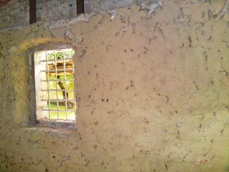

    Po tristných začiatkoch (dohodnutí majstri nakoniec neprišli a ďalší rozpracovaní boli čistí cementári…) sme konečne našli murársku dvojicu, ktorá po preskúšaní uspela a včera začala pracovať. K nadmurovaniu kamenných stĺpov sa dostanú až bud. týždeň – medzitým sa vyskytol problém v kamennom dome, kde som (dnes už viem, že riadne blbo) dala vlani na jar obiť vnútorné omietky až po klenby:
    ….vraj múry preschli nad želateľnú úroveň a začínajú sa rozpadať – tak prvý krok: chlapi hádžu špric, aby sa steny uzavreli. Podľa receptu: horúca malta:
    ….a tu tá malta vzniká…
    Dúfam, že to je takto o.k.(?)

    Presne na tento problém som sa chcel Paľa alebo Harpa opýtať, (aj keď sa priznám, že termín, múry preschli nad želateľnú úroveň nepoznám). Teda ako fixnúť droliacu sa čiastočne zvetralú maltu v murive, čo použiť ako špric, ako spojovacie médium medzi múrom a omietkou, a to aj v prípade, že by som robil napríklad novostavbu z tehloblokov, ale používal iba vápennú maltu, dajme tomu horúcu.
  • evi
    26. augusta 2009 at 19:22

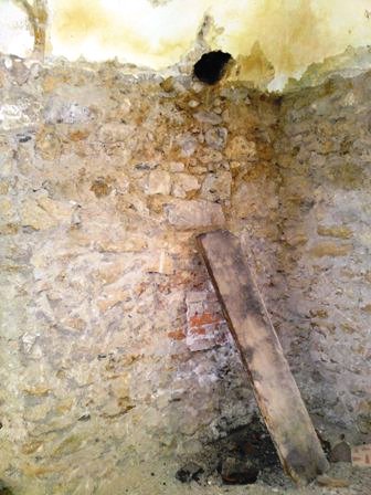

    Pred rokom a pol, keď múry boli premokrené a zatečené mi bolo povedané, že ich treba vysušiť: odstrániť mokrú a pravdepodobne zasolenú omietku a nechať stavbu vetrať otvorenú, aby sa nezavrela a nekúrilo sa a tak aby neprišlo k veľkej redukcii objemu v múroch, ktoré boli roky zvyknuté na istý objem vody. A ten hlas povedal, že doba schnutia by mala byť 2 roky. Ženský rozum to pochopil tak, že keď obijeme vnútorné (len vnútorné) omietky a necháme to schnúť, tak bude dobre (týmto krokom sa mi podarilo zničiť cenné omietky, pri ďalších stavbách už budem vedieť… :?
    Teraz iný hlas uvidel katastrofu v tom, že múry sa scvrkávajú a pôvodná malta sa oddeľuje od kameňov. :(
    A možno z ďalšej diskusie vyplynie, že špric, ktorý sa dnes robil je tiež blbosť….
    O príliš suchých múroch som ešte ani ja nepočul…
    K tomu ďalšiemu – začnem aj teraz „od lesa“:
    Otázka č. 1: Načo je medzi kameňmi či tehlami v murive malta? (Nad funkciou malty medzi blokmi pórobetónu sa zamýšľať nejdem :lol: .)
    Vápenná alebo hlinená malta nebola myslená ako lepidlo, ktoré by zabezpečilo, že keď chytím kameň alebo tehlu v najvyššom riadku a začnem dvíhať, zodvihnem aj celý múr pod nimi (no a už som aj tak pri tom pórobetóne :D ). Malta bola v prvom rade výplňou, aby cez škáry do domu nefúkalo. (Aj keď niekedy sa vydarila taká vápenná malta, že aj keď múr spadne, zostane držať pokope.) Tento účel by v podstate splnil aj samotný piesok, ale má niektoré slabšie stránky (aj keď niektoré staré malty, aj omietkové, vyzerajú, akoby ich robili takmer len z mokrého piesku). Stabilitu múrov nezabezpečovala malta, ale gravitácia – masa muriva.
    Otázka č. 2: Ako drží na kamennom či tehlovom murive omietka?
    Pri tvrdnutí vápennej (aj cementovej) malty v nej rastú kryštáliky, ktoré vrastajú aj do nerovností a pórov na povrchoch susedných materiálov – kameňa. tehly, murovacej malty v škárach medzi nimi. Ak je múr z veľmi hladkého a málo pórovitého kameňa, omietka „prirastie“ takmer len ku škárovej malte medzi nimi. Čím sú škáry ďalej od seba a čím sú užšie, tým viac má omietka „čo robiť“, aby sa na murive udržala. Čím hrubšia omietka, tým ťažšia, a keď ešte aj namokne… Ak je škárová malta slabá alebo sa mrví, odpadávajúca omietka strhne so sebou aj jej povrch, ku ktorému sa prichytila.
    Okrem toho omietka ešte visí na výbežkoch, ktorými zasahuje do škár medzi kusmi murovacieho materiálu. Preto pri murovaní nie je dobré škáry vypĺňať maltou až do líca muriva, resp. pred omietkaním treba škáry prehĺbiť.
    Otázka č. 3: Čo je to „špric“ a načo je dobrý?
    „Špric“, spisovne „maltový postrek“, je riedka malta, ktorá sa nahadzuje – „špricuje“ väčšinou na holé murivo, ako podklad pod omietku.
    Murári poznajú najmä cementový špric, ktorý sa začal používať v 20. storočí na murivo z veľkých a hladkých tehloblokov, lebo cementovým kryštálikom stačia na prichytenie aj menšie nerovnosti a póry ako vápenným. Povrch muriva sa špricom zdrsnil, potom už mohla ísť aj vápenná omietka.
    Vápenný špric? Ťažko povedať, čím môže byť užitočný. Asi najmä tým, že keď nejakí murári na šprici trvajú, nech je aspoň vápenný :wink: . Nič nerieši, ale nič nepokazí. Ak sa murivo pred omietaním dobre namočí vodou, môže naň ísť rovno „normálna“ omietková malta.
    Otázka č. 4: Ako spevniť drobivú škárovú maltu v holom murive?
    Pridaním spojiva, ktoré prenikne do hĺbky. Existujú všelijaké syntetické spevňovacie prostriedky, ale pre vápennú maltu je najprirodzenejšie pridať vápenné spojivo. Dá sa to urobiť postrekovaním vápennou vodou = vodným roztokom hydroxidu vápenatého, ale je to pracné a zdĺhavé.
    Ak je murivo z drobného, dosť hrboľatého a pórovitého murovacieho materiálu, ja by som sa na to vykašľal. Jednoducho by som pred omietaním vymietol škáry metličkou.
    Vápenná malta má ešte jednu zaujímavú vlastnosť: Ak na murivo so slabou škárovou maltou nahodíme dobrú vápennú omietku, kým bude omietka vlhká, bude vápno z nej prechádzať do chudobnejšej škárovej malty a obohacovať, teda spevňovať ju. Je to ten istý proces, ako vznikajú kvaple v krasových jaskyniach: pôsobením vody, resp. kyseliny uhličitej, dochádza k premene zle rozpustného uhličitanu vápenatého na lepšie rozpustný hydrogénuhličitan vápenatý, ktorý v malte putuje pórmi z miest, kde ho je viac, na miesta, kde ho je menej, a tam prebehne spätná reakcia.

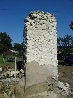

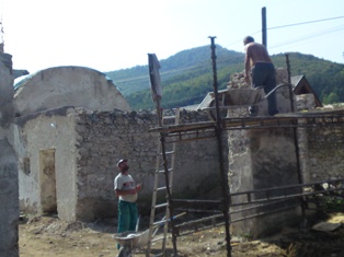

    …tak, niečo už robíme, nedá mi, sa nepochváliť…
    majstri ( 2 ks) sú zlatí, cement používajú len na vrchné partie múrov a stĺpov (2 lopaty na miešačku), inak sa pracuje len s horúcou maltou. Ide im to fajn – paralalne pracujú aj vnútri domu, tak som celkom vytešená…od budúceho týždňa by mali ( iná partia) začať robiť aj krov.
    Foto sýpky a humna – magický dátum 9.9. 09 – to nemôže dopadnúť zle! (futbal nevynímajúc – len váham, pre ktorú stranu?)
