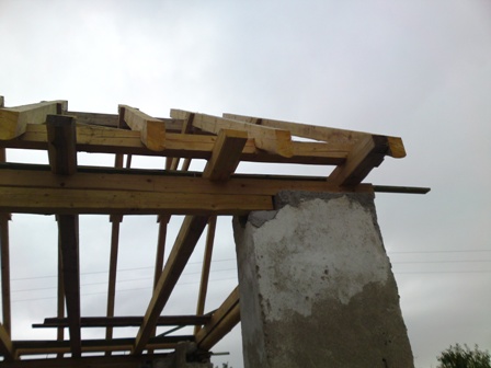

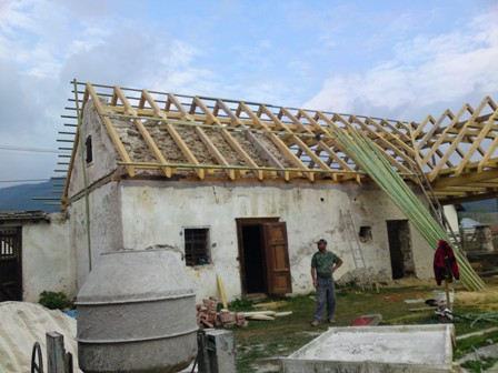

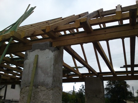

    Môže začať pršať, sýpka je pod strechou!
    detaily nadmurovaných stĺpov:
    Nakoniec sme sa s aktuálnou partiou dohodli, že strechu nebudeme kotviť ani v múroch, ani v zemi, chlapci sú podobne ako ja jednoduchí a tiež si nevedia domyslieť katastrofické možné dôsledky podfúknutej strechy. Budúcnosť ukáže.
  • vlcik-tlcik
    4. októbra 2009 at 20:12
    Nejde o jednoduchosť, ale o skúsenosť, kamarátovi som požičiaval a pomáhal rozprestrieť veľkú fóliu, vietor mu vietor doslova odpáral plech zo strechy v Piešťanoch, je pravda, še bola plochá, kúsok opodiaľ pomaly už každý rok, lietajú normálne drevené krovy, doma na Lúke som zažil taký vietor, tvrdím, že nebyť mojich 94 kíl, tak odletím aj s podkrovím.
    Prajem iba dobrý vietor do plachiet.
