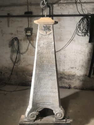

Stav kameňa po odstránení nečistôt sa dal očakávať. Nie je to až také hrozné i keď to hrozne vyzerá. Najväčší problém bude s reštaurovaním textu epitafu.
Vo väčšine prípadov je pre pieskovec charakteristické zmytie povrchu spôsobené zrážkovou vodou, najmä kyslého dažďa, kedy dochádza k vymývaniu tmelu a úbytku až o niekoľko centimetrov. Horší ako samotný úbytok povrchu je strata modelácie.
Napriek zlému dojmu, musíte vydržať a ošetrenie kameňa dokončiť.
Keď bude dielo konsolidované, trhliny a proskliny opravené možno sa zaoberať zlepšením a zhodnotením dochovaného stavu. Vizuálny dojem z diela možno zlepšiť, po zvážení technologických možností (!), doplnením poškodených miest, úpravou povrchov a remodelizáciou. Rekonštrukcia musí vychádzať z pôvodného stavu diela dostupných dokumentárnych fotografií a analógií.
Základným pracovným postupom využívaný pri rekonštrukcii diela ja tmelenie. Prístup je vždy individuálny a miera doplnenia je volená na základe stavu a funkcie diela. Škála rozsahu takéhoto zásahu sa pohybuje od konzervačných tmelov, ktroých úlohou je zamedziť zatekaniu vody až po rekonštrukciu chýbajúpcich tvarov. Vážnym problémom je voľba vhodnej miery doplňovania. Spravidla nie je možné doplňovať celý chýbajúci reliéf do pôvodného stavu tak, že pôvodné dielo bude slúžiť iba ako jadro dôkazu modelačnej zručnosti reštaurátora. Práve preto, že sa jedná o reštaurátorský zásah nevenoval som sa mu v predchádzajúcej diskusii. Skôr než sa pustíte do tmelenia. mali by ste skutiočne zvážiť svoje schopnosti, zručnosti a skúsenosti.

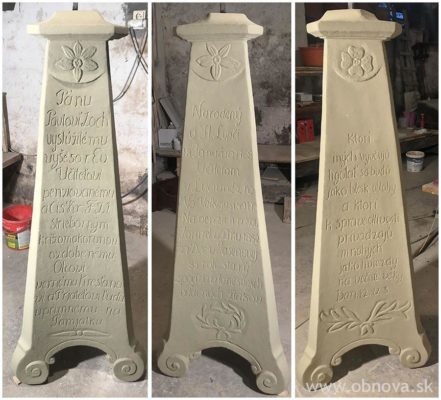

Príklad tmelenia – pôvodný stav, stav po vyčistení, dielo po vytmelení.

Dokončil som práce na kameni. Zostáva urobiť povrchovú úpravu náterom Remmers Color historic lazur. Bohužiaľ kuriérom mi bol doručený iný odtieň ako som objednal. Teraz skúšam odtieň upraviť pomocou pigmentov. Ja som objednal bledošebú farbu, ktorú som pomocou okrového pigmentu chcel dotónovať do pieskovcovej farby. Farba ktorú mi doručili je síce šedá, ale s jemným nádychom do modra (takej farbe sa tuším hovorí holubičia šeď). Asi som urobil chybu, mal som si objednať transparentnú farbu a natónovať si ju sám.

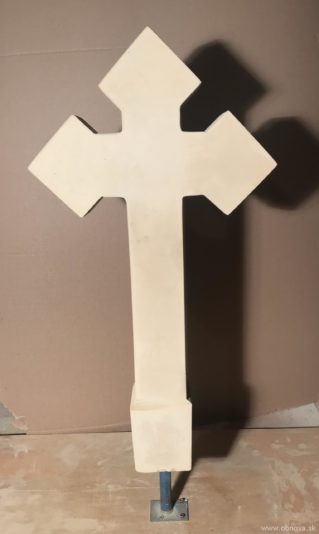

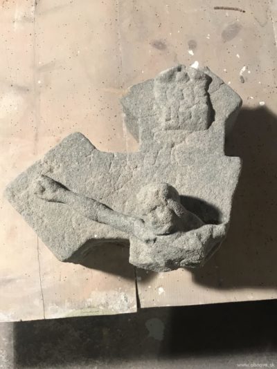

Kríž, ktorý príde na vrchol, som vyrobil nový. Na fragmente pôvodného kríža vidno, že tam bol aj Kristus, ktorého ja vyrobiť nedokážem. Tak mám neviem, či tam mám osadiť len kríž, alebo skúsiť zohnať nejaký plastový resp. sadrový model, podľa ktorého by som to vedel odliať z pieskovca. Rozpätie rúk ja cca 30 cm. Vie mi niekto poradiť?
Čo dodať, opäť jeden pekný deň. Už sa teším na to keď bude pomník kompletný.
Chcem sa veľmi pekne poďakovať docentovi za rady, ktoré mi pomohli a podľa ktorých som pri reštaurovaní náhrobku postupoval. Vďaka jeho odborným radám sa zdá, že realizácia tohto projektu sa podarila. Ako laik v tejto oblasti by som bez jeho pomoci túto prácu asi nezvládol kvalitne.
Teraz mi zostávajú ešte práce v exteriéri. Očistiť a zakonzervovať podstavec, vyrovnať ho do vodorovnej polohy, dopraviť a inštalovať obelisk s krížom. Nateraz kvôli lockdownu a počasiu musím čakať.
Ešte raz pekne ďakujem za ochotu, rady i čas docentovi.
