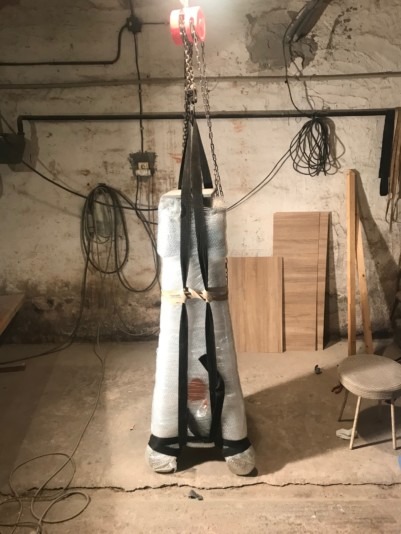

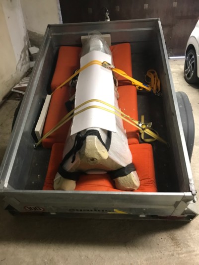

    Náhrobok zabalený do bublinkovej fólie je pripravený na transport. Bude sa inštalovať.

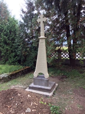

    Obelisk je nainštalovaný na svojom mieste. Pieskovcový podstavec bol očistený od lišajníkov, natretý hydrofóbnym náterom a prilepený k betónovému základu. Ešte bude nasledovať úprava terénu.

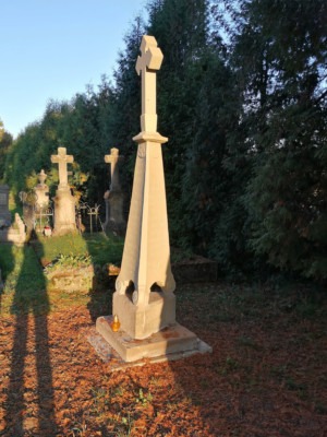

    Ďakujem za uznanie a hlavne za cenné rady, vďaka ktorým sa dielo podarilo úspešne zrealizovať. Na záver ešte jedna jesenná fotka pri západe slnka.

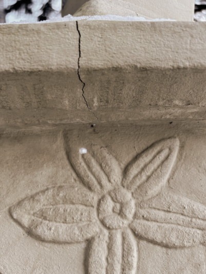

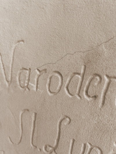

    Pozdravujem Vás a prosím o radu.
    Obelisk je tretiu zimu vonku. Skontrolovať jeho stav sa mi podarilo až po 2,5 roku od jeho osadenia. Objavili sa na ňom trhliny, zrejme spôsobené mrazom. Je mi jasné, že ich treba nejako zaceliť, nechcem aby tam vnikala dažďová voda. Poraďte mi prosím, čím mám tie trhliny opraviť. Mám použiť nejaký stavebný tmel, lepidlo, alebo niečo iné? Po oprave by som celý obelisk pretrel Remmers Color LA Historic Lasur a Remmers Funcosil WS, ktoré mám ešte odložené.
    Vopred ďakujem za Vaše rady.

    Zdravim, na aky hlboky zaklad ste pomnik postavil? Bol tento zaklad armovany? Objavili sa trhliny na rovnakom mieste ako boli pred vasim vytmelenim, alebo inde?

    Pomník bol zlepovaný z viacerých častí. Praskliny boli všade. Pieskovec
    bol úplne zvetralý, rosýpal sa. Pieskovcový podstavec je na betónovom
    základe a je stabilný. Pomník sa nebude demontovať, trhliny musím opraviť na mieste a teda nemôžem použiť napr. epoxid, ktorý by vytekal. Chcem použiť nejaký pružný pretierateľný tmel.
    Na fotkách sú ukážky pôvodného stavu. Celý postup prác je na priloženom linku.
