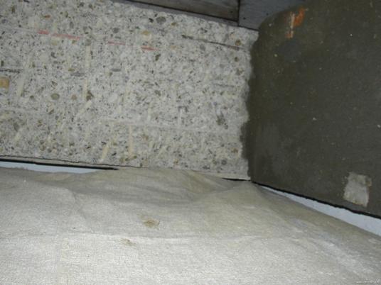

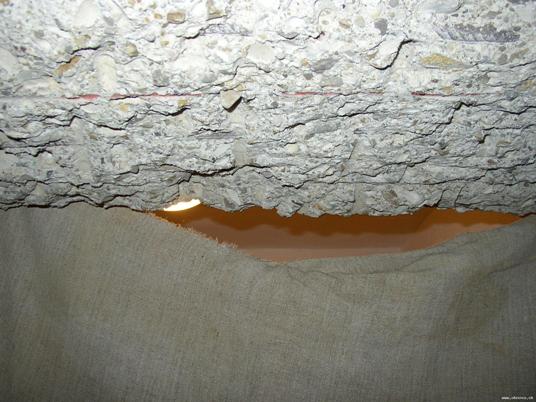

    Dala som urobit kopiu povodnych oblozkovych dveri, kedze stare uz boli total nepouzitelne a zas nastava velky problem, pretoze nechcem pouzit dnesne metodiky prac.
    Pred vyrobou majstri suhlasili, ze to urobia tak, ako sa to robilo povodne, teda osadit do malty, s pouzitim konopnych vrkocov na izolaciu.
    Ked uz prisli s dverami, chceli uz len s pur penou. Ta sa mi bytostne hnusi a nechcem ju.
    Nakoniec zistili, ze dvere su vacsie ako mali byt a zacalo sa celodenne buranie.

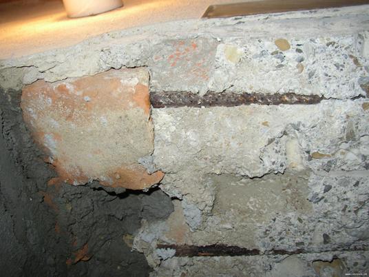

    Buranie takym sposobom, ze vyska dveri je vacsia ako mala byt a zasiahli aj do prekladu a este z neho musia kusok zosekat. V preklade su aj roksory, tie uz vykukju trochu vonku.
    Preklad bol instalovany pred par rokmi do kamennej steny, ked sme museli premiestnit dvere.
    Mam teraz strach, aby sa nam to cele nevyvalilo na hlavu.
    Murar hovori, ze sa nemusim bat, ze to vyzera pevne.
    Foto prilozim.
    Chlapi burali a burali,az vyburali otvor, ktory bol nakoniec od vyrobenej oblozkovej zarubne vacsi na oboch stranach vsade o 10 cm, same vykusovance, ved inak to aj tak neslo.
    Zas ma lamali na pur penu bez akejkolvek omietky do ty hryzancov.
    A ja zas klasika / uloha zaostaleho hlupaka ako vsetkych ostatnych tu na obnove, ktori nejdeme s dobou.
    Nakoniec som zavolala murara z rodiny, ktory to pekne vyspravil, na potrebny otvor to vyhladil, dvere sme supli do sopy a ideme cakat, kym to preschne.
    Teraz mi poradte, dnes je streda, v piatok to maju prist osadit, viem, ze zas ma budu nutit aby som suhlasila pouzit pur penu na zvysne fugy, hoci uz mam nakupene tie konopne vrkoce…
    Bude stacit tie dva dni na to aby ta omietka preschla, alebo to mam fenovat , nech sa mi drevo na tej omietke nepokrivi a nepopraska? :lol: :roll:
    Velka vdaka.
