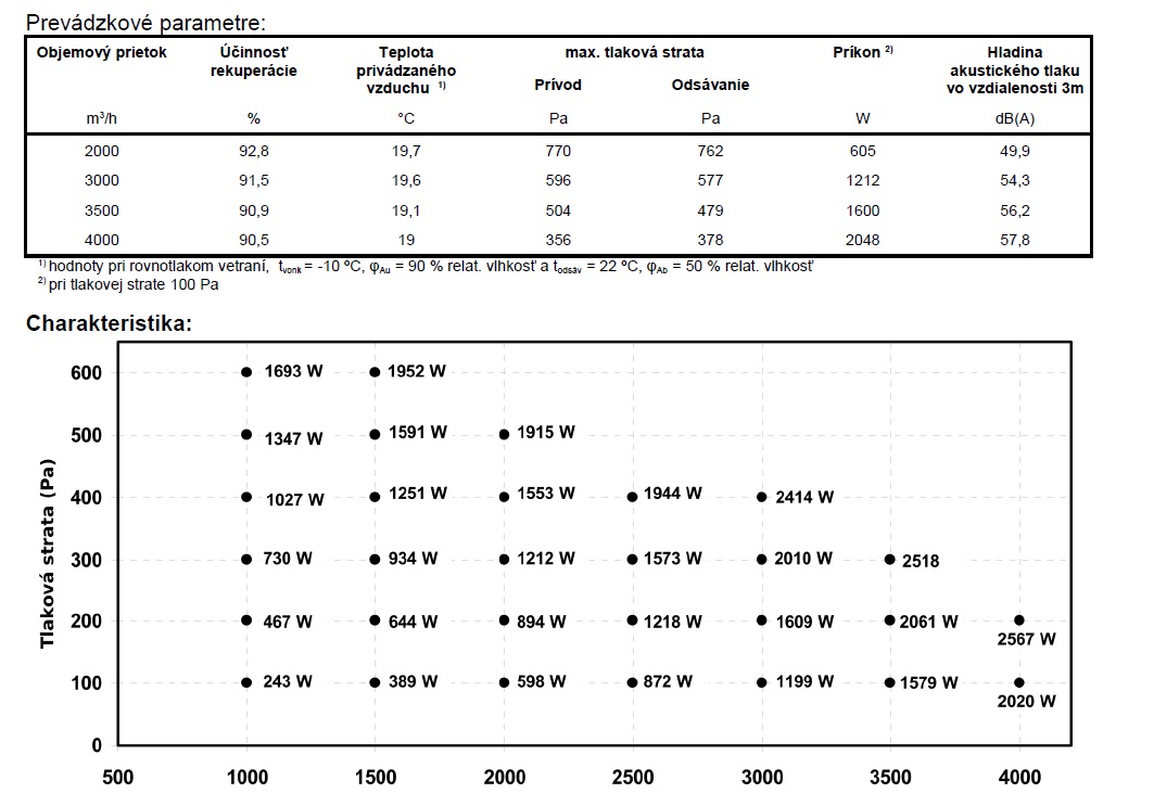

  • steve
    16. novembra 2010 at 21:38
    výber z bezneho katalogu rekuperatorov pre rod. dom, ja pracujem s priemyselnym rekuperátorom (prietok 12 000 m3)
    otazka bola na odvlhčovač, ten možno použiť celoročne.
    čo robiť ak pridem na chalupu, vonku +15 dnu +17 a vlhkosť 90% počas výkendového kúrenia dostatočne vlhkosť neklesne
