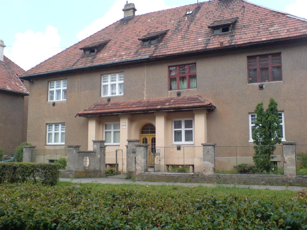

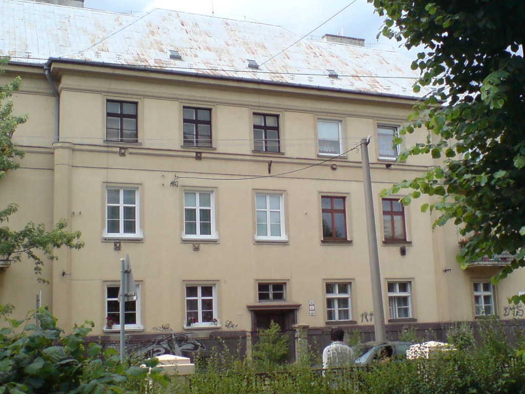

Oba príklady sú z centra Martina, skutočnosť je žalostnejšia ako malý obrázok, mrzí ma, že obyvateľov netrápi, ako vyzerá ich dom po výmene, alebo úprave okien navonok.
Dom na hornej fotke je zaujímavý aj autorom – Dušanom Jurkovičom. Pôvodne mal po prvé poschodie drevené latkové treláže na popínavé ruže a úžasné vysoké komíny. V ulici sa nachádza 6 rovnakých domov – všetky sú postihnuté modernizáciou. -
Podla mojho nazoru mali byt tieto domy uz davno pamiatkovo chranene. Alebo by sa v ich pripade mal vyjadrovat k modernizacii hl. architekt mesta.
