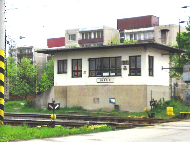

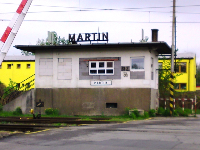

    Fotky z dvoch železničných priecestí nepotrebujú komentár; a plast je v tejto pohrome dosť nevinne..

    Evi mna to tiez sokovalo. Reagujem sice neskoro ale predsa hladal som tuto temu lebo mam tiez co pridat. Okolo tejto milej stanicky som chodieval roky. Zvazujem ze zalozim temu o tom ako sa hyzdia na slovesnku zeleznicne stanice.
    Pripajam plastove okna maskovane clenenim drveneho. Bar Linda – Vrutky. Tomboy a Rado z MT poznaju.
