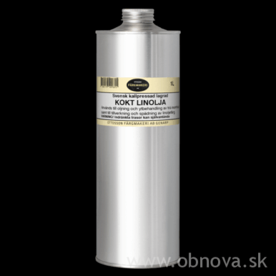

    Dobrý deň,
    ak by som chcel zachovať prirodzenú kresbu dreva, tak mi stačí použiť napr. švédsky za studena lisovaný prevarený ľanový olej (do interiéru), a na to nejaký lak napr. Ľanový lak alebo Olejový lak Ottosson (môžte mi napísať, aký je medzi nimi rozdiel?), alebo stačí použiť len olejový lak Ottosson bez žiadneho prvotného náteru? Aký si mám kúpiť štetec? Použité by to bolo v interiéri…

    Drevo v interieri mozte osetrit len prevarenym lanovym olejom. Nasledne moze byt este osetrene Olejovym lakom https://www.lanovefarby.sk/produkt/olejovy-lak-ottosson/ ktory je transparentny. Drevo mozte osetrit len lakom ale ak nedate olej ako podklad tak budete mat vyssiu spotrebu lebo drevo si bude “tahat” olej z neho.
    Lanovy lak sa pridava do poslednej vrstvy ked natierate farbou pre zvysenie lesku a odolnosti.
