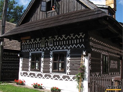

    Špecifikom pamiatkovej rezervácie je vznik väčšiny objektov v krátkom časovom slede po požiari začiatkom 20.storočia, pravidelná urbanistická štruktúra a niekoľko typov ľudových drevených domov, dobre dokumentovaných pôvodnou výkresovou dokumentáciou. Ide prevažne o drevené zrubové stavby na murovaných základoch, niektoré podpivničené. Napriek tomu, že metodika obnovy týchto stavieb je nespochybniteľná, mnohé obnovy realizované od 90-tych rokov 20. storočia negatívne ovplyvnili vzhľad pamiatkovej rezervácie a narušili jej pamiatkové hodnoty. Jediným nepôvodným prvkom, ktorý bol prijatý a akceptovaný vo vývoji drevených domov je otvorená alebo čiastočne prekrytá veranda, ktorá zabezpečuje ochranu vchodu do domu.
    Z obhliadky je zrejmé, že množstvo stavebných úprav bolo realizovaných bez vyžiadania rozhodnutia o zámere obnovy NKP, záväzného stanoviska k úprave nehnuteľnosti v pamiatkovej rezervácii alebo bez rešpektovania ich podmienok. V rezervácii sa použilo pri obnovách najmä veľa druhov nevhodnej strešnej krytiny – namiesto požadovanej šindľovej krytiny, alebo akceptovanej vlákno cementovej krytiny, sa na pokrytie drevených zrubových stavieb používa prevažne profilovaný plech, vyskytuje sa aj mäkká krytina z asfaltových šindľov. Rozšíreným javom je aj nevhodná úprava otvorených pavlačí a veránd ich náhradou murovanými konštrukciami a následné prekrývanie týchto konštrukcií strechou pretiahnutou z hlavnej strešnej roviny. Výmenu okien realizujú vlastníci prevažne z euro profilov (zaznamenali sme aj niekoľko prípadov plastových okien), bez zachovania pôvodného členenia, okolo okien sú vo viacerých prípadoch realizované ozdobné lišty, ktoré sú nevhodným novotvarom, napriek tomu, že evokujú pôvodnú výzdobu.
    Súčasťou dohľadu bola kontrola výkonu štátnej správy v PR Čičmany za roky 2007-2009. Žiadosti vlastníkov sú vybavované v lehotách podľa správneho poriadku, osobitne koná KPÚ Žilina pri zistení nepovolených prác a úprav, keď boli využité možnosti správneho poriadku a zákona č. 49/2002 Z .z. o ochrane pamiatkového fondu v znení zákona č. 479/2005 Z. z. (ďalej len „pamiatkový zákon“) od štátneho dohľadu, usmernenia vlastníkov výzvami, vydaním rozhodnutia ex offo, priestupkového konania a spolupráce so stavebným úradom.
    Na základe vykonaného dohľadu boli prijaté konkrétne opatrenia na začatie priestupkového konania a ako preventívne opatrenie na zlepšenie disciplíny pri obnove a údržbe stavebného fondu v pamiatkovej rezervácii KPÚ Žilina pripraví pre obec informáciu zverejniteľnú v priestoroch obecného úradu.
