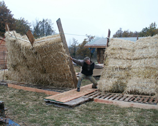

    ŽILINA 26. marca (SITA) – Z balíkov slamy, pivných prepraviek či plastových fliaš by malo vzniknúť nové divadlo v tvare dvoch spojených kruhov pod žilinským nadjazdom Rondel, ktorý budove vytvorí strechu. Skupina nadšencov z kultúrneho centra (KC) Stanica Žilina – Záriečie s kamarátmi a dobrovoľníkmi sa do diela pustí v apríli, stavbu chcú dokončiť do 7. mája, kedy sa v Žiline uskutoční konferencia nezávislých kultúrnych centier. „Je to taký experiment, nie je to stavba v tradičnom zmysle slova, chceme to postaviť zo slamených balíkov, pivných prepraviek a ďalších materiálov, ktoré budú voľne nakladané a spájané železnými tyčami,“ informoval agentúru SITA riaditeľ KC Marek Adamov. Projektom chcú tiež revitalizovať nevyužitý priestor pod Rondelom. „Zatiaľ to staviame len ako dočasnú vec, pretože si chceme vyskúšať prácu s tými materiálmi, je to úplne ekologické, pretože keď sa to rozoberie, tak všetko sa neporušené vráti naspäť, nič sa nebude pevne spájať, rozbíjať, nevznikne z toho žiadny odpad,“ uviedol.
    Predpokladané náklady po odpočítaní darovaného materiálu od sponzorov sú podľa Adamova približne do osemtisíc eur. O grant požiadali automobilku Kia, čakajú tiež na financie z dvoch percent daní z príjmov fyzických osôb. Na projekte pracovali približne rok, konzultovali ho s odborníkmi na slamené stavby, hangáre či stany. „Použili sme čo najviac ich rád, ale až prax ukáže, a pokiaľ by to nebolo dobré, tak sa to rozoberie a vráti naspäť, zatiaľ to vyzerá realistické a malo by to fungovať,“ povedal Adamov. Divadlo bude mať kapacitu zhruba dvesto ľudí, nebude tam síce elektrina a kúrenie, ale vďaka slame bude izolované od hluku a chladu. „Chceme tam robiť hlavne divadlo, pretože divadlo na Stanici má síce dobré priestory, ale dosť maličké a keď robíme predstavenia, častokrát sú vypredané len preto, že sa k nám zmestí maximálne 50 – 70 divákov, a to ešte stále nemáme dostatočne veľké javisko, takže mnohé prestavenia, ktoré sme chceli uviesť a boli zaujímavé, tak sa nám nepodarili pre malý priestor,“ podotkol. Nadšenci ešte zháňajú dosky, hlinu a plastové fľaše. Železničné podvaly už majú, slama od jedného poľnohospodárskeho družstva pri Topoľčanoch je už na ceste do Žiliny. „Bude to dobrodružstvo,“ doplnil Adamov.

    Štyritisíc pivných prepraviek, 700 slamených balíkov, 10 m3 obyčajných dosiek , 60 OSB dosiek, 120 starých železničných podvalov, 12­metrový lodný kontajner, 2 tatrovky ílovitej hliny, 10­tisíc klincov, 1 km závitových tyčí, tisíc matíc, spojok a podložiek, 1500 vrutov do dreva, 1 tatrovka štrku na vyrovnanie terénu, 1 dodávka odpadových odrezkov molitanu, 1 predlžovací kábel na prívod elektriky, 2 fúriky, jedno malé lešenie a zatiaľ necelých 4000 eur stačili na to, aby v Žiline vyrástol nový priestor pre súčasné umenie i ďalšie akcie a Stanica zdvojnásobila svoju kapacitu.Najbližšou príležitosťou užiť si S2 v akcii bude koncert Chasidské piesne s bratislavským rabínom Baruchom Myersom, violončelistom Jozefom Luptákom, huslistom Milošom Valentom a akordeonistom Borisom Lenkom v utorok 23.júna 2009.
