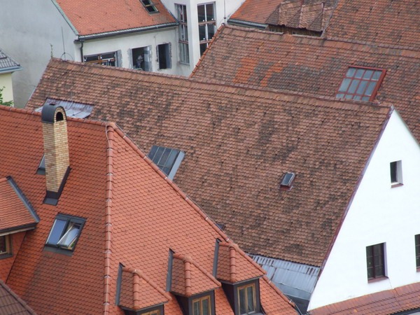

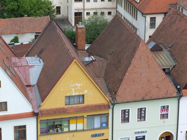

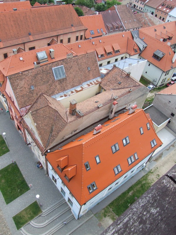

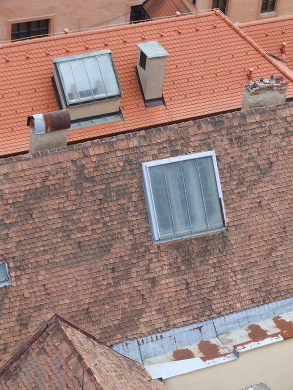

    Zdravim vas, pred par tyzdnami som navstivil Bardejov a videl som z veze mnozstvo roznych svetlikov na presvetlenie schodisk a podkrovi. Niektore sa mi zdali byt technicke a presvetlovali prazdne podkrovia, ine boli urcite skonstruovane na presvetlenie byvania. Potom tam bolo mnozstvo stresnych okien.
    Zaujimal by ma vas nazor na presvetlnie obytnych podkrovi:
    – velkoplosnymi svetlikmi
    – vikiermi
    – stresnymi oknami
    – svetlovodmi
    – inak alternativne
    Budem rad ked sem pridate aj fotografie a nakresy technickych rieseni. Dobre azle priklady ci akekolvek texty, tykajuce sa tohoto problemu.
    Par fotografii z veze kostolu sv. Egidia v Bardejove na Bardejov.
