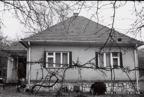

    Milí „obnovujúci“,
    všímam si, že je vás tu už tak poredšie, no predsa to skúsim.
    Zdedili sme po pradedkovi dom na hektárovom pozemku. Teda sú tam domy dva, letná a zimná kuchyňa a potom všakovaké budovy ako kurín, garáž, kôlňa, chliev atď. Som z tých ľudí čo by chceli žiť čo najsebestačnejšie. Uvedomujem si, že to nie je plne možné, no predsa chcem z toho „vyťažiť“ čo najviac. Pozemok je dosť veľký, máme neďaleko aj nejaké role, lesy a kadečo, takže dosť veľa vecí, hlavne potravín, by sme si dokázali sami zabezpečiť. Problém je teraz v tých stavbách. Letná kuchyňa nás momentálne nezaujíma, ide hlavne o tú zimnú. Dalo by sa tam bývať aj teraz, keby človek veľmi chcel, ale nie je to nič moc. Je tam elektrina, sú tam kachle a pec, aj voda ide, je tam záchod aj normálna vaňa ale je to všetko dosť spustnuté a kebyže tam chcem žiť s rodinou v budúcnosti tak si to neviem moc predstaviť. Je to taká klasická kocka cca 10x10m. Väčšia časť je podpivničená, no zateká, čítala som si tu už všeličo o drenážach, aj o tých prírodných z kameňov, aká má byť hlboká aj široká. Bohužiaľ nemám v týcho oblastiach žiadne skúsenosti a vedomosti len tie čo som si prečítala tu a na iných stránkach. Mám len 22r a bohužiaľ študujem úplne zbytočný odbor. No predtým som ešte nevedela čo a ako.
    Čo sa týka teda domu, steny sú zo škvarových kvádrov, a aj pod drevennou podlahou je škvara. Múry su hrubé cca 60cm, ale to je len môj odhad a ten asi nebude moc dobrý. Strecha je zo škridiel, nezateplená, prechovávali sa tam vrecia s obilninami, orechy a také veci. Kúpila som si knihu z Brdárky, od Eugena Nagyho, Manuál ekologickej výstavby a ešte aj niečo o Permakultúre, mám zopár kníh aj o strechách a študujem čo to dá, ale bez skúseností a bez architekta asi nezvládnem nič. Po dlhšej úvahe sme sa s rodinou viac-menej zhodli na tom zrekonštruovať ten dom, čo by znamenalo dostavať dva chýbajúce rohy (oba cca 3x3m) dom nie je teda úplne štvorcový, a následne zvýšiť a zatepliť strechu. Čiže by trebalo postaviť nosné múry ďalšie + nejaké vnútri aj rozobrať. Zároveň by asi trebalo aj tie nové minipriestoríky podpivničiť. Ďalší problém je s tým kúrením, je tam komín, pec aj kachle ako som spomínala no trebalo by asi kotol alebo neviem čítala som tu niečo o nejakých tepelných čerpadlách či čo to bolo, ale nepochopila som presne ako to funguje.
    Teraz moja otázka znie, čo bude finančne nákladnejšie, opraviť ten dom? Alebo ho úplne zbúrať a postaviť čisto z prírodných materiálov nový hlinený dom s trstinovou strechou. Možno sa vám tá otázka zdá hlúpa, ale ja naozaj neviem, či nebude náročnejšie zhadzovať strechu, dostavovať nosné múry z úplne iných materiálov, vytrhávať podlahu celú a vlastne ani neviem čo s ňou potom no atď atď.
    V prípade rekonštrukcie by ma zaujímalo, že akým materiálom teda dostavovať, ja by som bola za nepálené tehly, resp. hlinu ale neviem a na strechu asi použiť staré škridly, len dokúpiť ďalšie. Ale neviem ani čím zatepliť strechu, čítala som niečo o vlne, ale neviem či tam nejde moc parazitov. A tiež by ma zaujímalo na koľko môže takáto rekonštrukcia stáť? Momentálne hľadám nejakého architekta alebo skúseného človeka, kt. by mi s tým pomohol, ale je mi jasné a chápem, že nikto sa do niečoho takéhoto pustiť nechce. Tak sa snažím ja čo to dá, ale bez skúseností, ťažko… Momentálne som dostala kontakt od Cranterry na istého pána, tak v pondelok mu budem volať.
    Ak sa tu teda niekto nájde kto by odpovedal, tak ďakujem za prečítanie. A ospravedlňujem sa za to, že to tak rozťahujem, ale no čo vám poviem, ženy… :)

    Solídny dom na prvý pohľad, určite bude lacnejšie realizovať úpravy ako stavať nový, za predpokladu,
    že Vaše nároky nie sú v úplnom rozpore z možnosťami, ktoré dom ponúka a ak netrpí závažnejšími statickými
    poruchami.
    Kedže ste sa pravdepodobne dostali už k projektantovy, tak by bolo zaujímavé podeliť sa z Vašej strany
    o koncepčné východiská návrhu. Osobne ma tento druh zadania ako architekta veľmi zaujíma, snažím sa
    získavať a overovať skúsennosti s nekonvenčnými materiálovými, prípadne neortodoxnými teplotechnickými
    riešeniami.
    rýchla analýza potenciálov baráku s ohľadom na pôvodnú koncepciu, investičnú a prevádzkovú efektivitu:
    01 orientácia, podľa viniča usudzujem že hlavné priečelie je orientované južným smerom
          zbúrať parapety, otvoriť interier slnku pre maximálne zimné tepelné zisky.
         V lete tieniť okenicami alebo iným exteriérovým tieniacim systémom.
         Okenné výplne vylepšiť osadením dvojskla, ak by sa nemenili. Pri zateplovaní vysunúť celý rám viac
          k exteriéru.
    02 presah strechy ideálne kryje priestor pre dodatočnú izoláciu slamenými balíkmi alebo konvenčným
         systémom
         Hrubé murivo predstavuje solídnu akumulačnú hmotu v závislosti od obsahu škvary možno aj nie
         nezaujímavú tepelno izolačnú konštrukciu. Určite overiť výpočtom.
    03 pivnica, ak nechcete bojovať s vlhkosťou a nepotrebujete ten priestor ako skladové zázemie, vnímajte ju len
         ako dištančnú konštrukciu oddeľujúcu dom od zemnej vlhkosti. Ideálne hlavne v záplavových oblastiach.
    04 strešná konštrukcia – krov, ak disponujete 1 ha pozemkom a nemusíte využiť každý m2 existujúceho domu,
         tak ponechať podkrovie len ako sklad a sušiareň. Tepelnú izoláciu položiť na stropnú konštrukciu a podkrovie
         ostane v polohe tepelného filtra. Stanová strecha by sa dala aj otvoriť do jedneho veľkého priestoru,
         ak je strop ľahkej konštrukcie.
         Prípadné ďalšie rokmi narastajúce priestorové nároky (detské izby) riešiť ľahkou prístavbou krčkom
         (vstupným zádverím) prepojenou so súčasnou hmotou.
    05 podlaha, škvarový zásyp nahradiť novou tepelnoizolačnou vrstvou, ak by sa dispozícia menila vo väčšom
         rozsahu, tak pridať izolácii na hrúbke aj na úkor posunu nivelety nášlapnej vrstvy (výška dverných otvorov?)
    06 kúrenie, ak by ste dosiahli nadštandardné tepelno izolačné parametre obvodových konštrukcií, tak kludne aj
         elektrické tepelné zdroje. Tepelné čerpadlo je úžasná technológia, len začína byť zaujímavá pri väčšej potrebe
         tepla pre viac odberateľov (zapojiť susedov?) Možno by stálo za úvahu preveriť stratégiu, investovať do
         tepelného čerpadla bez ambície dokonalého zateplenia domu. Overiť, či budú prevádzkové a investičné
         náklady extrémne odlišné alebo prečo sa to takto bežne nerobí? Ak Vás nezaťažuje obsluha kachlí, sporáku,
         tak drevo a akumulačná hmota v centre dispozície, prípadne teplovzdušné rozvody.
    Posledne ma zaujímajú experimenty, negujúcu všeobecnú potrebu zatepľovania, znižovania tepelných strát
    infiltráciou. Viete niekto o príkladoch, že niekto býva v súčasnom štandarde a vetrá prirodzene,
    dýcha vzduch s prirodzenou vlhkosťou a nezarába len na to aby to vykúril?
    Prajem veľa zdaru a dobrých rozhodnutí a bolo by super, keď by sa dalo sledovať ako sa darí :)
