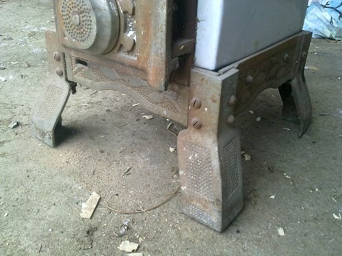

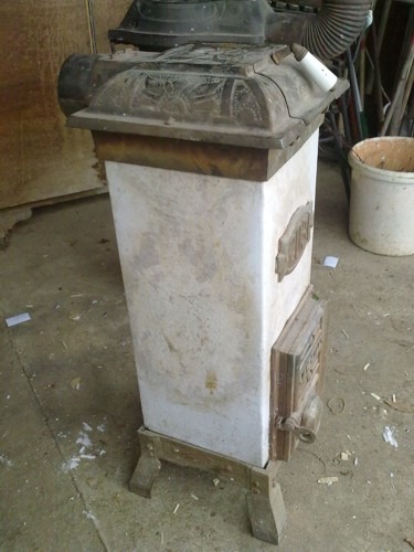

    zdravim vsetkych odbornikov a zaroven sa na vas obraciam touto cestou o radu.
    chcel by som sa pokusit renovovat tieto kachle.
    zaujimaja ma hlavne postup pri cisteny kovovych casti (ake prostriedky pouzit a aky postup zvolit)
    co sa tyka samotnych bielych ploch, rozmyslam nad povrchovym naterom, ale urcite si necham poradit ak to nieje najlepsia cesta.
    dufam ze fotky dostatocne priblizia problematiku,
    zatial dakujem

    Príspevok je síce vybavený dobrým obrazovým materiálom ale chýbajú ďalšie informácie o kompletnosti, „výmurovke“, povrchovej úprave kovových častí a ďalšom naložení – používanie.

    O vykurovanie telesá kombinovanej konštrukcie, teda liatina kombinované s čiernym alebo smaltovaným plechom nebol nikdy veľký záujem. Predmetom zberateľského záujmu boli a sú celoliatinové. Preto sa na túto tému veľa nenagúgli.
    Skôr ako si niečo s nimi začneš treba ich podrobiť podrobnej prehliadke a odhaliť všetky nedostatky a možné prekážky v práci. Treba zistiť či niektoré časti neboli niklované. Potom ich treba úplne rozobrať a pri rozoberaní si celý postup nafotiť alebo nakresliť.
    Liatinové časti sa čistia ako železo, len musíš postupovať opatrnejšie, pretože liatina je „mäkšia“. Montážne skrutky, tiahla a pod. klasika. Časti, ktoré boli niklované treba nechať poniklovať. Smaltovaný korpus sa dá vyčistiť rovnako ako smaltovaný hrniec a rovnako neznesie všetko. Prepálené miesta, kde sa žiarom zmenila farba smaltu sa opraviť nedajú ale môžu sa stať svetlejšími. Vypadané miesta sa dajú doplniť tmelom na smalt:

    nakoniec som sa rozhodol kachle zbavit hrdze a pouzit vypalovaciu farbu.
    ako pises o „kramoch“ nechcem ich vyhodit aj ked nemaju ziadnu zberatelsku hodnotu, ale su plne funkcne a uz hreju – tak som ich dal doporiadku aspon takto.

    Ako vidím zapracoval si a podľa toho čo vidím, výsledok je dobrý. Len v jednom sa mýliš. Tie tvoje kachle predstavujú predmet zberateľského záujmu, majú zberateľskú hodnotu a aj cenu. Pred troma mesiacmi som zháňal niečo podobné. Zohnal som, ale nie až také pekné ako tie tvoje. Obyčajné klubky, nie do zbierky, ale na kúzenie. A hrejú parádne :D .
